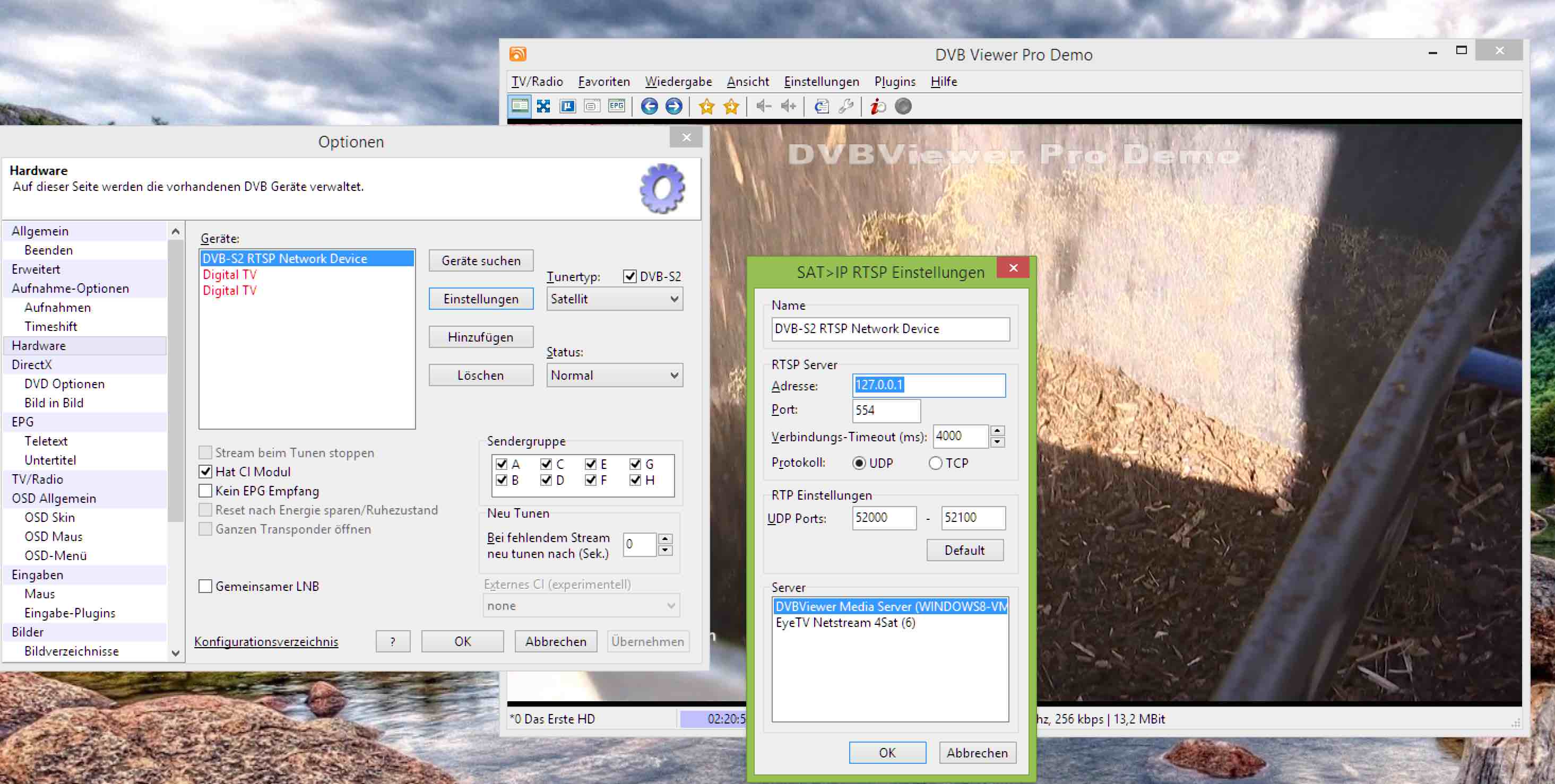

Das geht auch definitiv in der Demoversion. Unter Optionen->Hardware ein RTSP Gerät hinzufügen, dort bei Eigenschaften dann den jeweiligen Sat>IP Server auswählen:
Wird dort kein Server gelistet, blockiert ggf. die Firewall den Zugriff.
