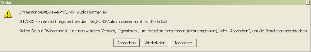

richy1956 Posted April 26, 2018 Posted April 26, 2018 Und zwar scheitert der RegSvr32-Aufruf mit Exit-Code 0x3 beim _Registrieren der Filter-Dateien. Quote
hackbart Posted April 27, 2018 Posted April 27, 2018 Was für eine Windowsversion wird benutzt? Tritt das bei jedem Filter auf, der registriert wird? Quote
richy1956 Posted April 27, 2018 Author Posted April 27, 2018 (edited) Es wird Windows XP benutzt. usermode. ini sieht so aus: [Mode] UserMode=0 Root=CMUV\DVBViewer Bitte keine Kritik, der DVBViever fuktioniert ohne jegliches Problem. Nach der Deinstallation des VideoEditors ist der Shaders-Ordner leer und Keytool.exe ist weg, war aber wegen eines vorherigen Backups kein Problem. Wenn noch Fragen sind, gerne. Nachtrag, alle Filter sind betroffen. 2. Nachtrag: Mein Vorschlag wäre, alle Filter-Dateien der Übersichtlichkeit wegen in den schon vorhandenen Ordner "Filters" zu speichern. Edited April 27, 2018 by richy1956 Quote
hackbart Posted April 27, 2018 Posted April 27, 2018 Nein Kritik übe ich nicht, so muss ich aber nicht aufs blaue Hinaus andere Systeme in ner VM testen. Unter XP kann ich es reproduzieren. Am DEP liegt es zumindest nicht und eigentlich werden keine VS Runtimes benötigt. Ich habe mal bei Solveigt nachgefragt. Quote

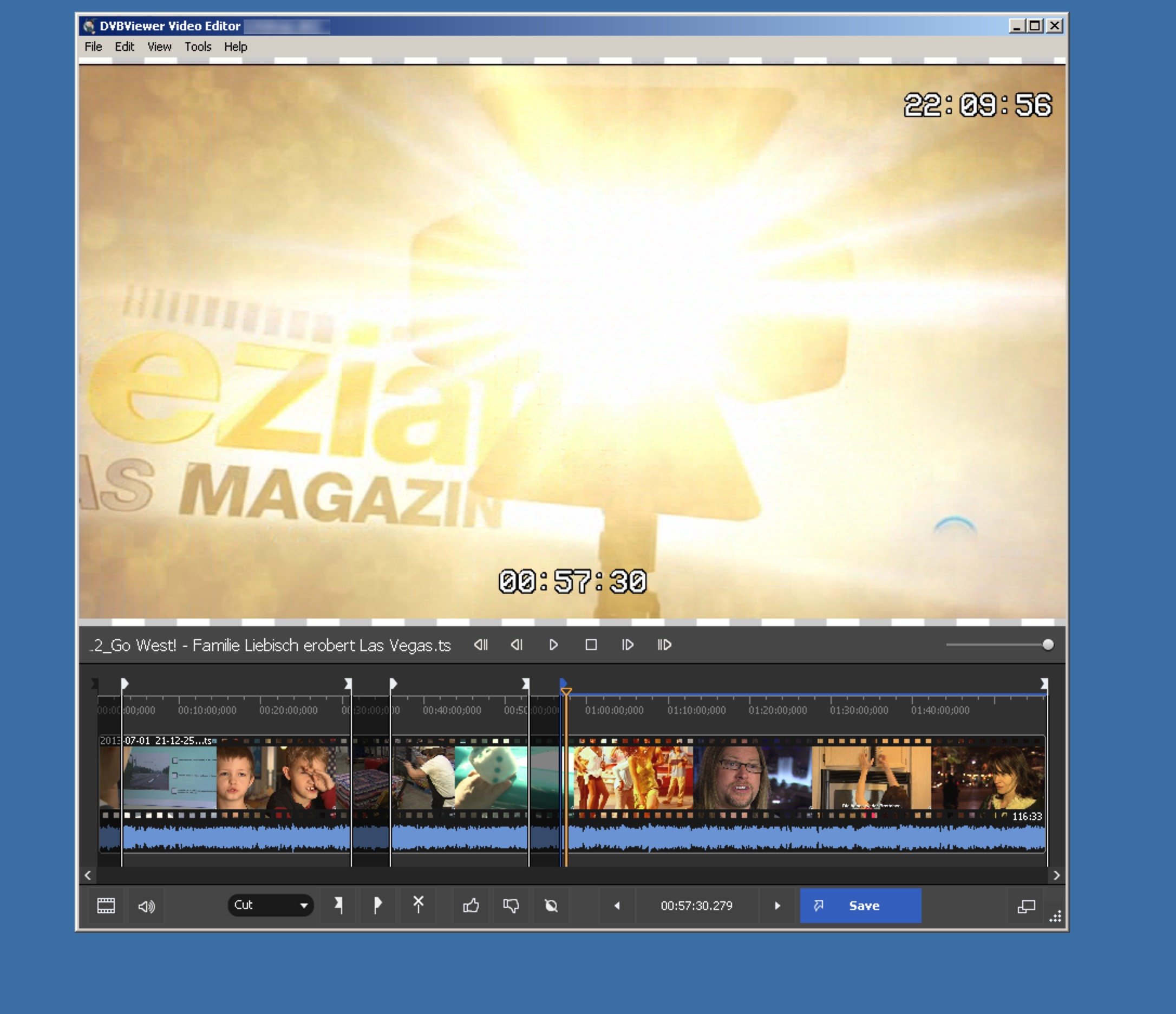

richy1956 Posted May 11, 2018 Author Posted May 11, 2018 Version 1.0.5 läßt sich installieren. Die Filter werden registriert. Die *.ts-Dateien (DVB-T2 Berlin) lassen sich jedoch nicht öffnen. *.ts-Dateien, die mit Avidemux geschnitten und als mkv-Dateien gespeichert wurden, öffnet der Video Editor. Allerdings werden weder Vorschaubilder, noch die Audio-Wellenform angezeigt. Ich finde auch keine Funktion, um zum nächsten I-Frame zu springen. Schnitt geht garnicht. Also irgendwie hat das Tool keine Funktion bis jetzt, ich kann nur die mkv-Datei wiedergeben, mehr geht nicht. Ich bin verwirrt! Quote
hackbart Posted May 12, 2018 Posted May 12, 2018 Sicher dass es sich um eine TS Datei handelt? Der Editor kann nur TS und MPEG Dateien bearbeiten. Alle anderen Formate sind außen vor. Von I-Frame zu I-Frame zu springen geht mit Links/Rechts. Will man in Sekundenschritten springen, kann man das mit Shift+Links oder Rechts machen. Je öfter man die Tasten drückt, desto größer werden die Sprünge. Die Installation sollte jetzt übrigens auch unter Windows XP funktionieren. Quote

hackbart Posted May 14, 2018 Posted May 14, 2018 Ja, ich habe die Frage gestellt, da der Editor ja auch andere Ausgabeformate ermöglicht und der ein oder andere Nutzer probiert hat diese erneut zu bearbeiten. Was ich aber nachvollziehen kann unter XP ist, dass bei H264 Aufnahmen die Zeitleiste keine Thumbnails darstellt. Woran das liegt, bin ich noch am überprüfen. Da das aber definitiv nur unter XP der Fall ist und ich die Minimalanforderung auf Vista gesetzt habe, arbeite ich da jetzt nicht mit Hochdruck an der Problemfindung Ich denke mal im nächsten Update geht dass dann auch unter XP. Quote

hackbart Posted May 16, 2018 Posted May 16, 2018 Das ist doch freundlich - ich hab das ehrlich gesagt gar nicht so negativ aufgefasst. Einen Fix, damit der Editor auch auf XP geht gibt es denke ich demnächst. Wann kann ich nicht sagen und ich mag auch keinen Druck auf Solveig deswegen ausüben. Ich bin ja immerhin froh, dass die anderen Probleme mittlerweile behoben wurden. Vor allem das mit AAC LATM war ziemlich nervig, denn in DE wird das bei T2 ja nahezu überall benutzt für die Audioausgabe. Quote
hackbart Posted May 18, 2018 Posted May 18, 2018 Mittlerweile geht das ganze auch unter XP, allerdings muss ich den Installer noch umschreiben. Das ganze wird hoffentlich morgen Abends soweit sein, dass ich die Installer veröffentlichen kann. Quote
