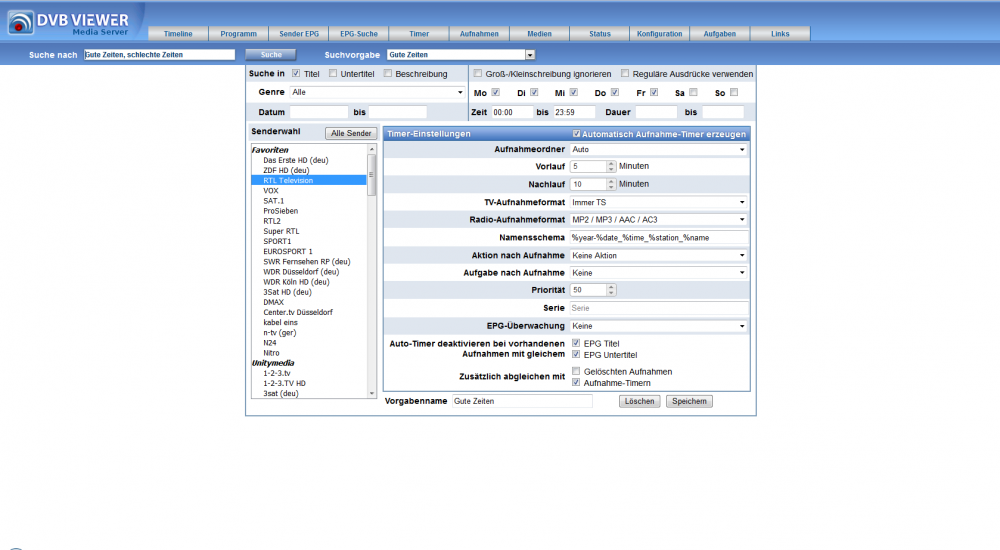

Zeige bitte einen Screenshot von den dazugehörigen Einstellungen im Webinterface -> EPG Suche. Ich habe keine Lust auf weitere Ratespiele.
Hallo Griga,
dachte die Beschreibung reicht dir, sorry,

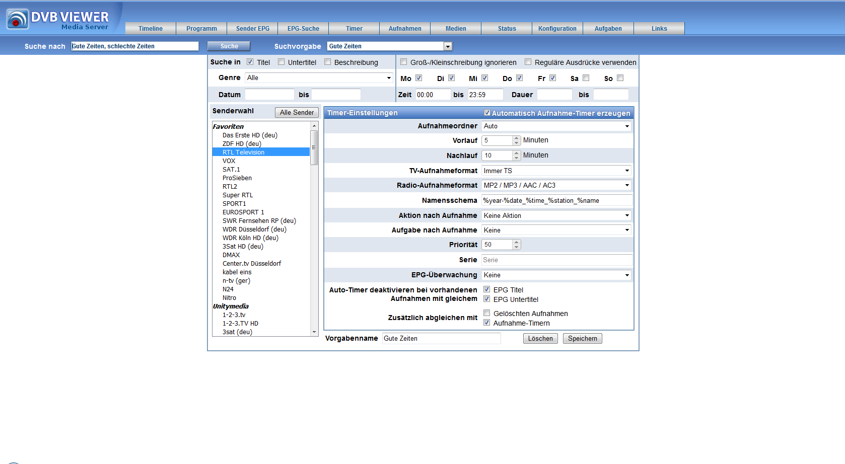

Nur wenn ich die drei Haken unten so setze (Auto-Timer deaktivieren) komme ich zum bisherigen Ergebnis.
GZSZ läuft abends und als Wiederholung am nächsten Tag morgens.
Wenn ich die Änderung richtig verstehe, bewirkt der neue Haken ganz unten (zusätzlich abgleichen mit Aufnahme Timern), dass auch die zukünftigen Timer abgeglichen werden.
Ohne diesen Haken werden trotzdem alle Folgen, morgens und abends, aufgenommen.
Oder würde der automatische Timer dann nach erfolgreicher Aufnahme die Wiederholung am nächsten morgen deaktivieren?
Ansonsten erschließt sich mir nicht die Wirkung dieses Schalters.
Vielen Dank und viele Grüße,
Thomas
"Auto-Timer deaktivieren bei..." bezieht sich auf bereits vorhandene Aufnahmen, "zusätzlich abgleichen mit Aufnahme-Timern" auf noch nicht ausgeführte, aber bereits programmierte  Timer.
2 hours ago, THSGT3 said:
Getestet habe ich bspw. mit GZSZ auf RTL abends. Diese werden morgens am Folgetag wiederholt.
d.h. wenn mittags ein Auto-Timer für GZSZ abends erzeugt wurde, wird der für die Wiederholung morgens deaktiviert, weil es bereits einen für die Sendung gibt.
Deinen Ausführungen ist nicht zu entnehmen, was bei dir zu welchem Zeitpunkt bereits als fertige Aufnahme und was erst als Timer (also als zukünftige Aufnahme) existiert. Deshalb lässt sich der Fall nicht beurteilen.
