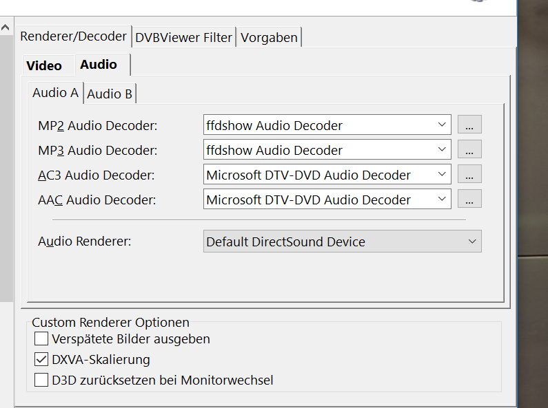

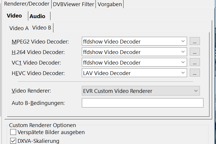

Hallo
hatte das gleiche Problem. Ich glaube bei einem Windows-Update werden die Einstellungen für DirektX verstellt. Ich habe zwei PC mit unterschiedlicher Konfiguration aber mit WIN10.
Auf einem PC keine Probleme, auf dem anderen plötzlich kein Bild, kein Ton mehr. Ich habe nun die Einstellungen vom funktionierenden übernommen und es funktionierte sofort alles wieder !!
