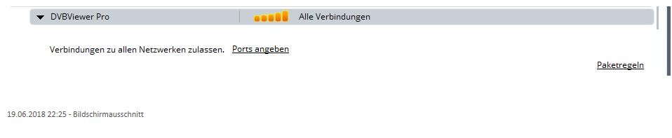

heute habe ich noch mal nach Einstellungen in der Firewall gesucht. Da scheint alles in Ordnung zu sein. Siehe beigefügte Hardcopy .

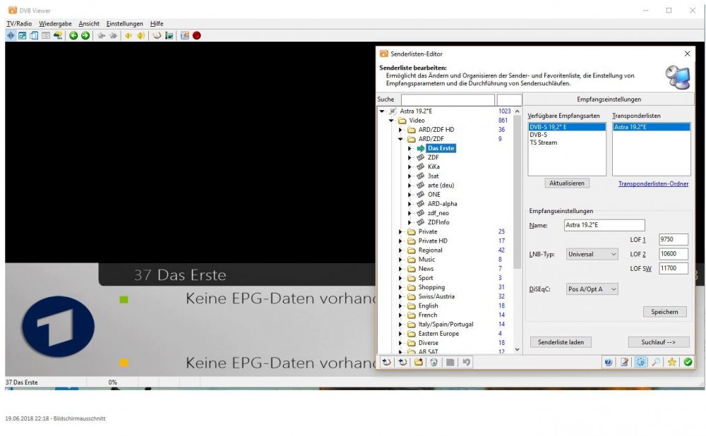

Hatte die auch noch mal deaktivert. Leider keine Verbesserung. Siehe Hardcopy von der Meldung mit Sender und Astra Einstellung.

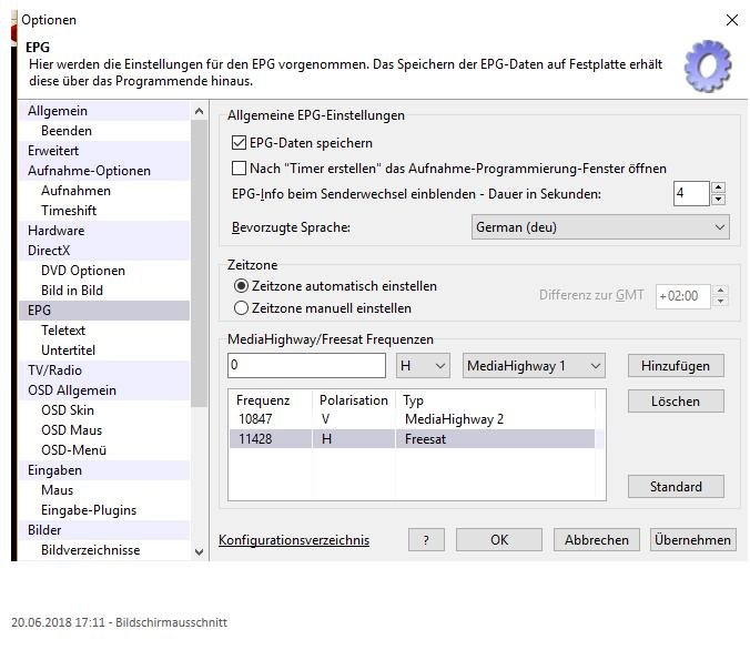

Bin in diesem Bereich leider völlig unbewandert. Habe nochmal eine Hardcopy von den EPG Einstellungen beigefügt.
