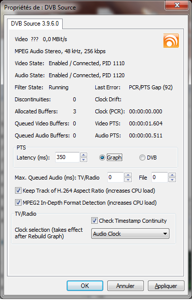

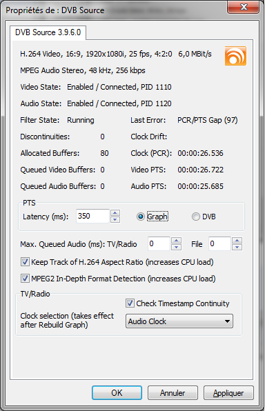

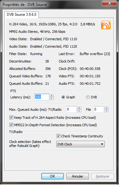

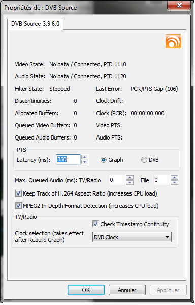

Ich habe alle möglichen Kombinationen der DirectX-Abbildung ausprobiert. Das Ergebnis ist leider immer das gleiche. Bei der Aktivierung des Filters-DVB, ist die Abbildung in im vollem Umfang (auf ganzem Bildschirm), Bild 1, alles funktioniert normal. Die Abbildung im Fenster Bild 2, 3, 4… Auf dem Bild 2 ist zu sehen, dass sich der Buffer bis auf null ausleert, auf den Bildern 2 und 3 kommt eine Fehlermeldung, anschließend verschwindet die Information über die DVB tv-Karte. ()
