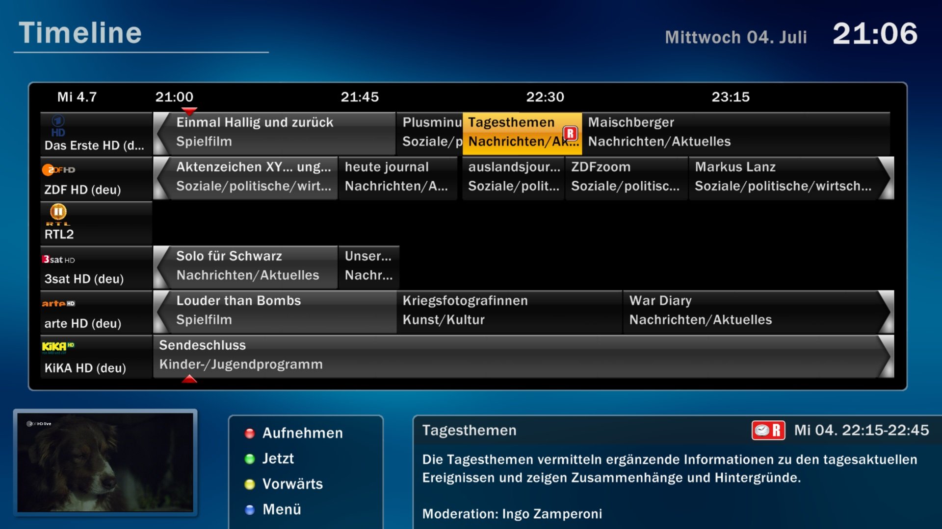

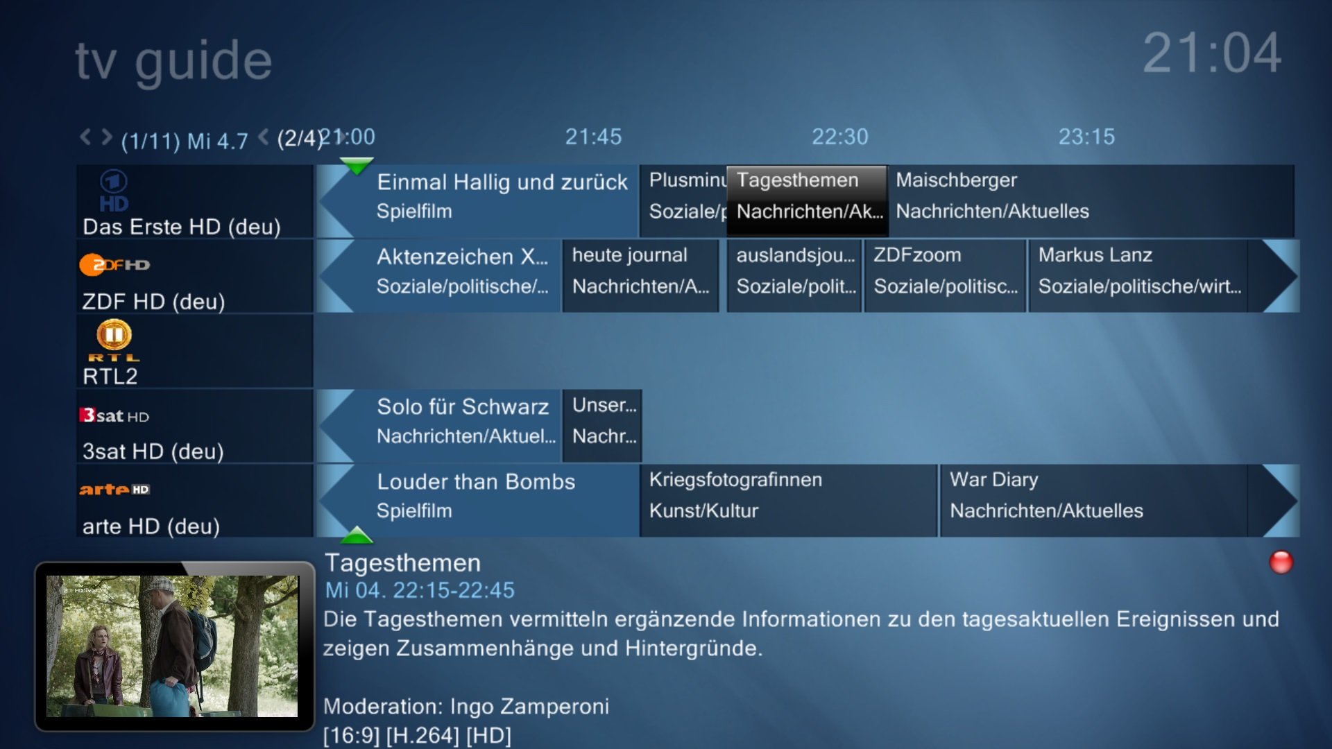

So, ich habe mal Screenshots gemacht.
Bei BlueFuzz ist bei einer programmierten Sendung sowohl bei der Beschreibung als auch in der Timeline ein rotes "R" Zeichen zu sehen.
Bei Inca ist nur neben der Beschreibung ein roter Punkt zu sehen (den hab ich dahin geschoben, war eigentlich an anderer Stelle), in der Timeline fehlt der Punkt.
So kann man halt nicht erkennen, ob eine Sendung zur Aufnahme programmiert ist.

Mach mal folgendes: Erstelle ein PNG mit dem Namen record_button.png im images Pfad. Das wird dann in dem Timeline-Element gezeichnet :) Das ganze ist leider etwas verworren...
