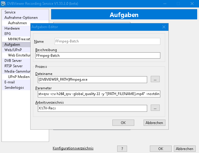

Hallo zusammen,
ich nutze zwar noch eine alte Version vom DVB Recodeing Service (1.33.2.0 (beta)) aber hier meine Settings für die automatische Konvertierung mittels FFMPEG nach der Aufnahme:
Dateiname:
{DVBVIEWER_PATH}ffmpeg.exe
<Ich habe nach langem hin und her herausgefunden, dass FFMPEG nur aufgerufen wird, wenn es in genau diesem Verzeichnis liegt.>
Parameter:
-i "{SOURCE_FILE}" -init_hw_device qsv=hw -filter_hw_device hw -vf hwupload=extra_hw_frames=64,format=qsv -c:v h264_qsv -global_quality 22 -y "{PATH_FILENAME}.mp4" -nostdin
Damit werden meine Videos mittels der integrierten INTEL GPU umgerechnet.
Ich reduziere damit um knapp 66%. Aus 3GB werden so 1GB Video-Daten.
Ob diese Qualität für einen großen Fernseher reicht, muss ich noch testen.
Grundsätzlich nehme ich aber nur alltägliche Sendungen auf, wo die Qualität eher Nebensächlich sein darf...
Ich poste das jetzt, damit andere nicht noch lange rum suchen müssen.
Meine Konfig funktioniert so...
Wenn man an der Ausgabe-Qualität noch schrauben möchte, empfehle ich die Dokumentation von FFMPEG: https://ffmpeg.org/ffmpeg.html
Viele Grüße
Sysselix
