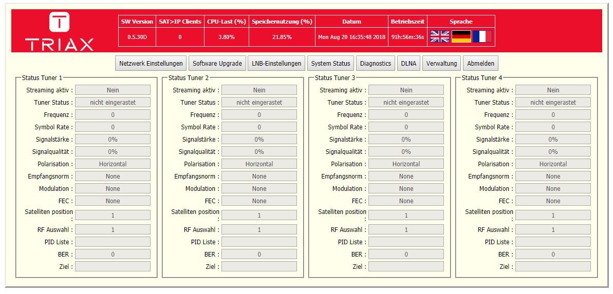

eine TRIAX TSS angeschlossen und kann diese auch problem im Netzwerk einstellen, sieh Bilder.

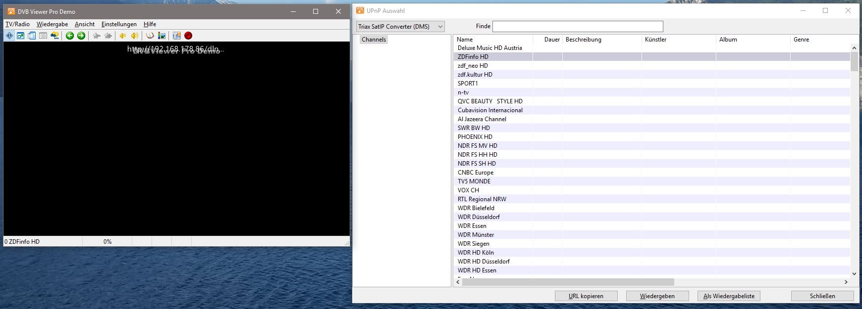

Im DVBViewer wird mir die Channelliste auch angezeigt, aber in der TSS Seite rastet es nicht ein und im DVBViewer kommt kein TV Signal.

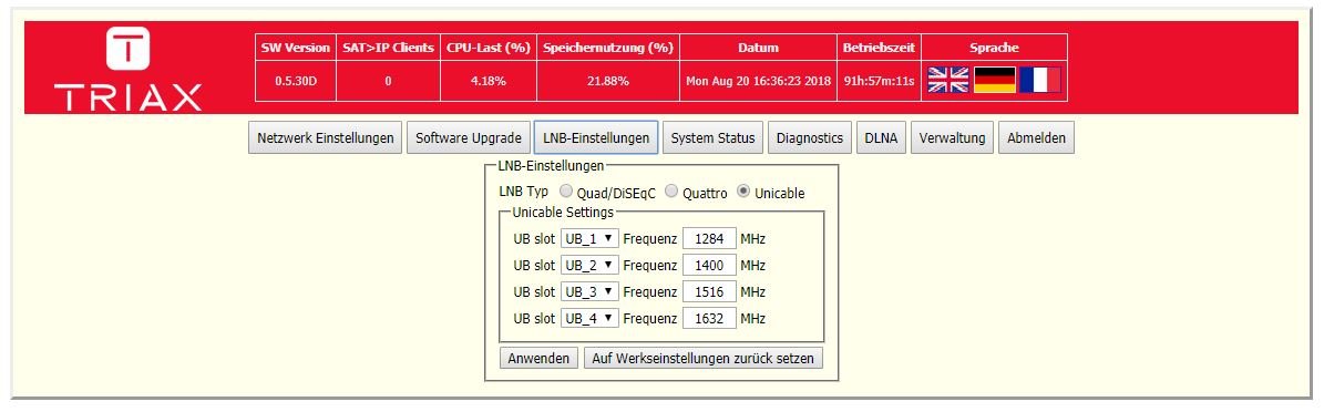

Wie bist du auf die Idee gekommen, den Triax für Unicable zu konfigurieren (letztes Bild)? Das passt zum Spaun SMS 5607 überhaupt nicht.
Ich habe das so Verstanden lt. Anleitung der Triax.
Dann hast du es wohl falsch verstanden. ;)
=> Quattro auswählen und keine weiteren Einstellungen bei den LNB Einstellungen vornehmen.
ich habe die Triax jetzt nochmal auf Werkseinstellung gestellt und das auf Quad gelassen, ändert aber leider nichts.
stimmt mit der Channelliste etwas nicht?
vielen Dank für die Antwort, ABER leider auch auf Quattro gestellt - kein Empfang
Du versucht, zumindest laut dem Screenshot, über UPnP auf den Traix zuzugreifen.
D.h. die Senderliste kommt vom Server selbst.
Da es sich hier um einen Sat>IP Server handelt sollte der in den DVBViewer aber eh ein RTSP Device eingebunden werden:
http://de.dvbviewer.tv/wiki/Optionen_Hardware#Hinzuf.C3.BCgen
Anschließend einen Sendersuchlauf durchführen uund nochmal probieren.
P.S. Eine Firewall o.ä. kann auch stören,  ggf. mal Testweise ausschalten.
Ich hätte eher auf Quad/DiSEqC getippt, da der Spaun Eingänge für 4 Sat-Positionen hat und deshalb ein Multischalter ist, der zumindest DiSEqC 1.0 versteht. Was genau in dem Triax-Teil vorgeht, weiß ich aber auch nicht...
Kann man nur spekulieren. Wie sieht denn die Sat-Anlage vor dem Multischalter aus? Ich ging jetzt davon aus da sitzt ein LNB, der alle 4 Sat-Positionen an den Multischalter weitergibt.
Bin aber eh nicht sicher wieso den Sat>IP Server der Unterschied zwischen Quad und Quattro interessieren muss. Setzen Mulitschalter, die auch hinter Quad LNB's arbeiten, das nicht allein um?
Sehr geil: ich habe empfang, vielen Dank an alle.
es funktioniert tatsächlich mit der "quad" einstellung, jetzt sowohl auf dem Tablett als auch via DVBViewer (hier hatte ich noch ein aktuell Astra Sender liste eingespielt - das hatte ich bisher übersehen.)
