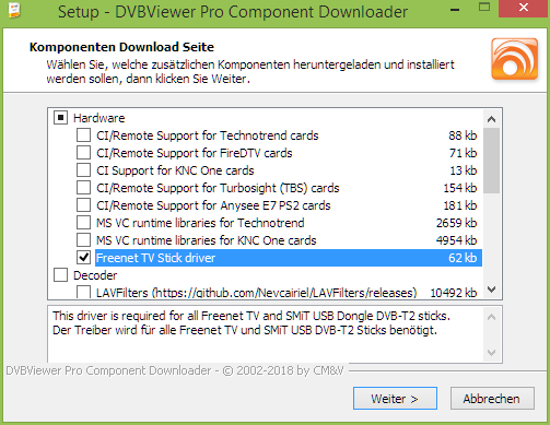

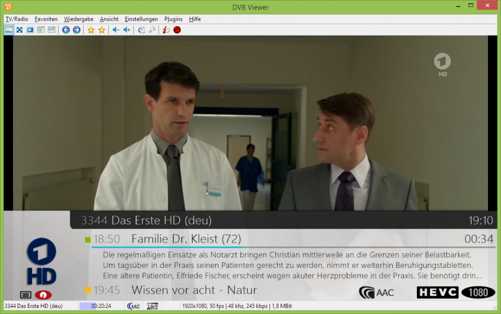

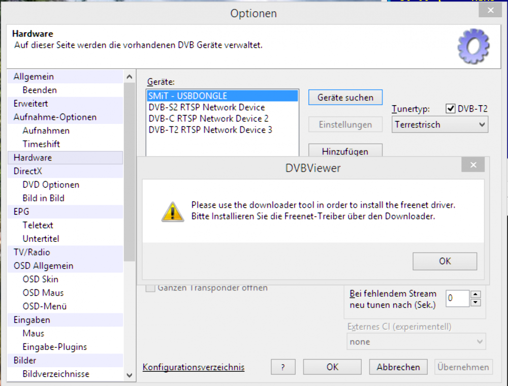

hackbart Posted August 21, 2018 Posted August 21, 2018 Im letzten Jahr habe ich etliche Anfragen per Mail gehabt mit der Bitte den Freenet Stick doch auch zu implementieren. In der aktuellen Version vom DVBViewer und auch im Mediaserver wird der DVB-T2 Stick nun auch offiziell unterstützt. Vorweg eines: Es gehen aber nur die frei empfangbaren DVB-T2 Sender. Da der Stick keinen wirklichen Treiber verwendet, sondern sich über LibUSB ansteuern lässt muss man eine Erweiterung für den Betrieb laden. Erscheint im DVBViewer folgende Meldung: muss man im Download Tool, sofern man dies nicht schon während der Installation gemacht hat, den Freenet TV Stick driver installieren. Der Download hält sich mit 62kb in Grenzen und ist in Nullkomma nix erledigt. In den Optionen unter Hardware sollte man erneut auf Geräte suchen gehen und danach reicht es wie auch mit anderen DVB Adaptern einen Sendersuchlauf zu tätigen und sich am TV Bild zu erfreuen: Ein wesentlicher Vorteil ist das man die Hardwarebeschleunigung im DVBViewer verwenden kann und so die CPU Last deutlich geringer ausfällt. Wer es nicht glaubt, kann das mit der Demoversion gefahrlos testen. Diese unterstützt auch den Stick. Quote

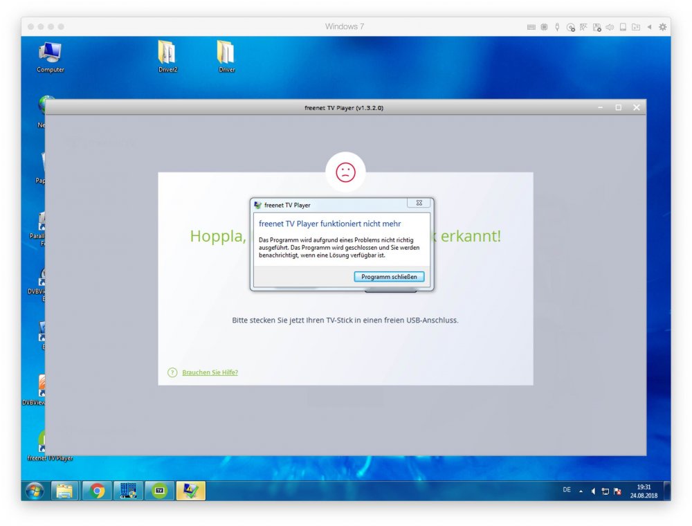

hackbart Posted August 24, 2018 Author Posted August 24, 2018 Also mit dem Treiber alleine geht es tatsächlich nicht. Die Installation von der Freenet-Software reicht auch nicht aus. Man muss diese zumindest einmalig starten und den Stick auf dem PC freischalten. Ich habe im Prinzip nichts anderes gemacht als den Freenet Player zu installieren (unter Windows 7), einmalig zu starten und danach wurde er auch im DVBViewer gefunden. Quote
hackbart Posted August 24, 2018 Author Posted August 24, 2018 Dafür geht der DVBViewer danach problemlos: Ich habe keine Ahnung was genau bei der Installation der Freenet-Software geschieht, denn eine einfache Installation deren Treiber reicht nicht aus. Nachtrag: Nach der Installation und dem einmaligen Start kann die Freenet-Software auch deinstallieren. Nachtrag2: Es braucht nur die "Software Visual C++ Redistributable für Visual Studio 2015" und die Inf Datei. Ich muss mal gucken, ob ich die fehlenden Dateien auch anbieten kann. Quote

oha59 Posted January 7, 2019 Posted January 7, 2019 Hallo, Ich krieg den freenet TV Stick nicht zum Laufen. Sowie er gesteckt ist, zeigt der DVBViewer immer den Hinweis, ich solle den Treiber über den Downloader installieren. Das hab' ich schon mehrfach gemacht. Es passiert aber nichts. Sollte denn irgendwas sichtbar passieren? Bei 62 kB Downloadgröße kann man das nicht so richtig abschätzen. Ist der freenet TV Stick ausgestöpselt, meckert auch der DVBViewer nicht mehr. Also scheint er ihn irgendwie zu sehen. VCRedist 2015 hab' ich schonmal nachinstalliert, hilft aber auch nichts. Ist da vielleicht im DVBVDownloader (Demo) was faul? Mit dem freenet TV-Player funktioniert der Stick. Habe Windows 7 Pro. Danke! Quote
