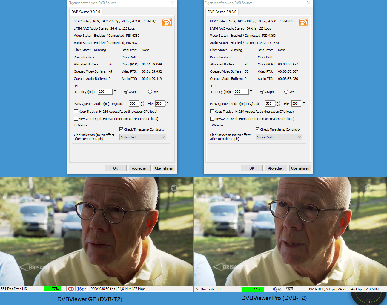

MaxB Posted August 30, 2018 Posted August 30, 2018 Ich nutze zwar nur Win10(pro) Version 1803 Build 17134.228, aber da laufen GE & Pro zeitgleich ohne Probleme: Vielleicht hängt es ja an der mir noch unbekannten Version vor einer Stunde schrieb Webturtle: … Vor, während und nach dem Update war der Rechner (Windows 20 Home) nicht mit dem Internet verbunden. Ton war übrigens auch bei beiden zu hören. Quote

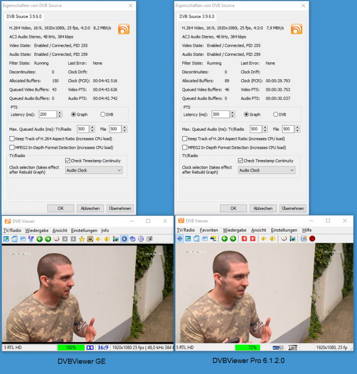

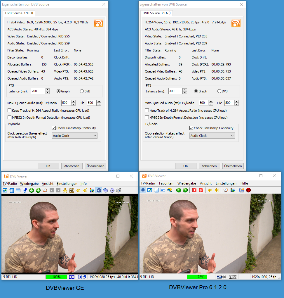

MaxB Posted August 30, 2018 Posted August 30, 2018 Du magst meinen alten Core2DUO E8400 mit einer guten alten NVIDIA GT430 aber gerne quälen... Hier ist das Ergebnis: So ganz ruckelfrei ist das aber nicht, das schafft der Oldtimer auch nicht bei der Pro alleine mit DVB-T2 im PIP... Quote

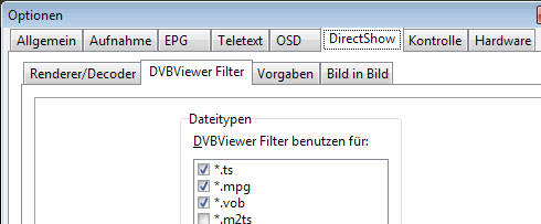

Griga Posted August 30, 2018 Posted August 30, 2018 Dann würde ich im DVBViewer GE kontrollieren, was unter Optionen -> DirectShow eingestellt ist. Decoder? Ist das TS Format dem DVBViewer Filter zugeordnet? Ja, ich weiß, du hast nichts verstellt, aber das sagen sie alle Quote
Webturtle Posted August 30, 2018 Author Posted August 30, 2018 Hallo Griga, unter DirectShow ist bei Video A EVR Enhanced Video Renderer und ansonsten bei allen LAV Video Decoder, bei Audio A Default DirectSound Device und ansonsten bei allen LAV Audio Decoder. "TS-Format" gibt es nicht, nur MPEG2, H.264 und HEVC, was Du wohl mit TS meinst. Dort ist wie gesagt LAV Video Decoder eingestellt. Als Alternative gäbe es nur System Default. Damit funktioniert es aber auch nicht. Viele Grüße Webturtle Quote
Griga Posted August 30, 2018 Posted August 30, 2018 Optionen -> DirectShow -> DVBViewer Filter -> Dateitypen / DVBViewer Filter benutzen für... Du hast oben eine support.zip für die DVBViewer Pro-Installation angehängt. Für den DVBViewer GE wäre sinnvoller gewesen. Quote
Webturtle Posted August 30, 2018 Author Posted August 30, 2018 Hallo Griga, das war mir schon klar, aber wie erstellt man die denn? Ich kenne das nur für die Pro. Mit "Optionen -> DirectShow -> DVBViewer Filter -> Dateitypen / DVBViewer Filter" kann ich nichts anfangen. Bei mir gibt es nur Einstellungen - Optionen - DirectShow und dort HEVC-Decoder: LAV Video Decoder. Viele Grüße Webturtle Quote
Griga Posted August 30, 2018 Posted August 30, 2018 16 minutes ago, Webturtle said: Mit "Optionen -> DirectShow -> DVBViewer Filter -> Dateitypen / DVBViewer Filter" kann ich nichts anfangen. Damit habe ich nicht gerechnet - du benutzt den DVBViewer GE schon so lange... 17 minutes ago, Webturtle said: das war mir schon klar, aber wie erstellt man die denn? Ich kenne das nur für die Pro. Support Tool im DVBViewer GE-Installationsverzeichnis ausführen. Quote

Webturtle Posted August 30, 2018 Author Posted August 30, 2018 Hallo Griga, ich habe jetzt das GE-Verzeichnis umbenannt und die GE.zip neu entpackt. Es ist nun wirklich 3.6.5.0. DVBViewer Filter ist wie in Deiner Abbildung, alle Dateitypen sind angewählt. Die Renderer/Decoder sind wie oben geschildert LAV. Die Supporttol.exe 1.8.0.0 funktioniert immer noch nicht für den GE. Auch nicht die 1.6.0.0 oder 1.5.19.0. Viele Grüße Webturtle Quote
