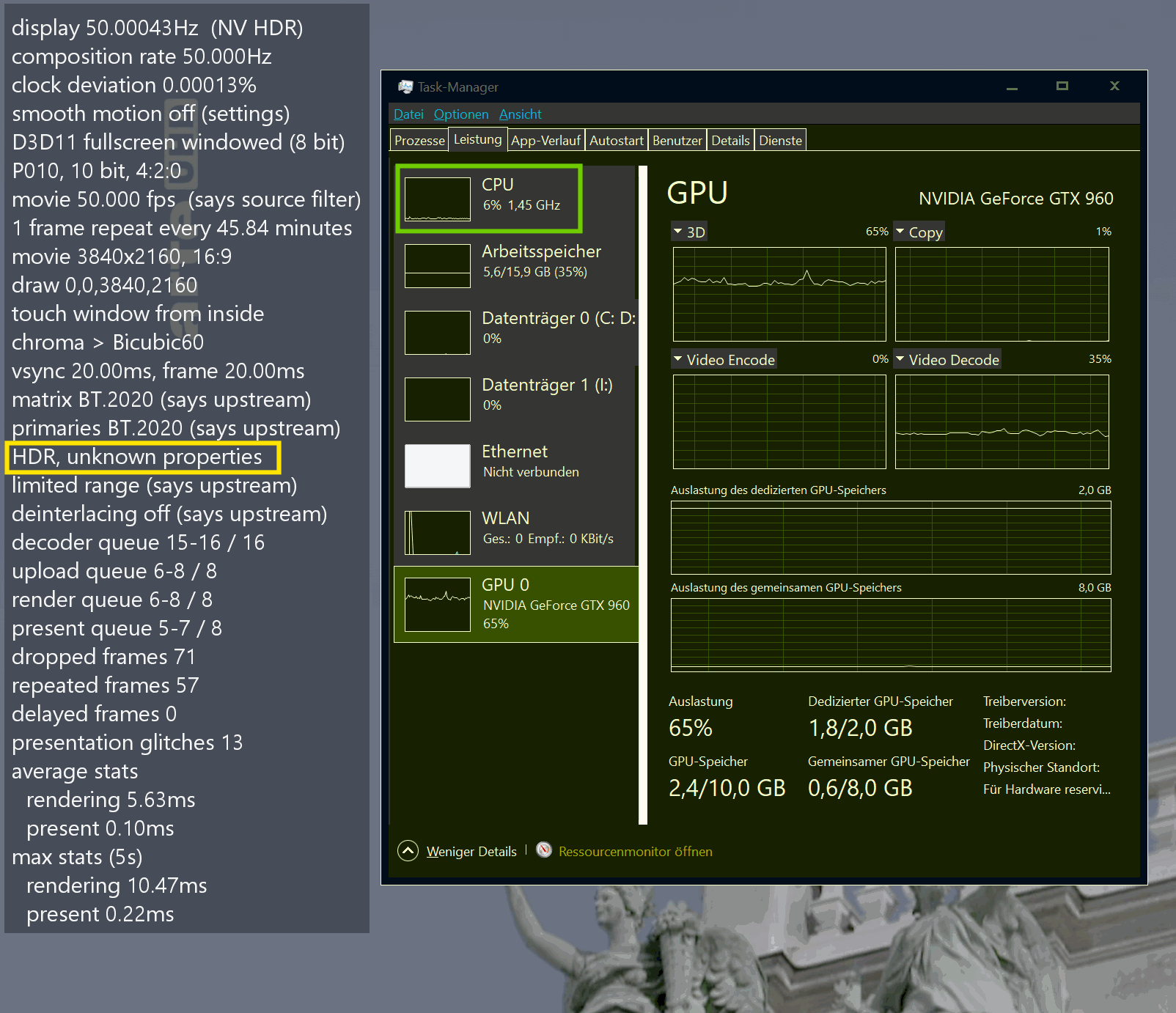

Wow der ARTEUHD1_HDR ist der erste Sender der das HDR-Flag ordentlich mitsendet, mein HDR TV springt jedenfalls sofort drauf an!
Dank der rel. neuen HDR Passthrough Funktion von madVR gehts auch mit Nvidia GTX960 recht stressarm (siehe Bild).
LAV Video Decoder sollte auf DXVA (Copy Back) oder (Native) stehen, die neue D3D11 Option erzeugt beim Umschalten zw. HDR und nicht-HDR mitunter krasse Bildfehler.
