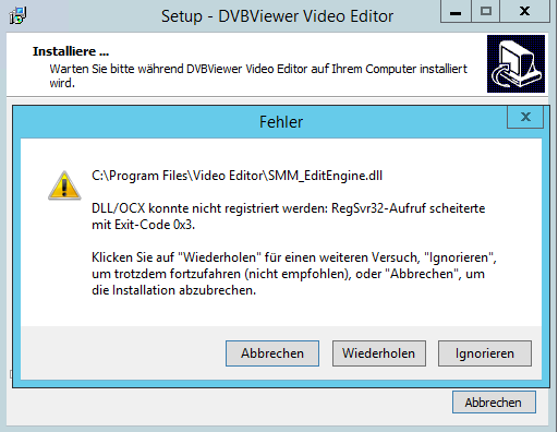

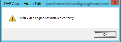

Hallo zusammen,
ich habe den Video Editor auf einem Windows Server 2012R2 installiert und habe die angehangene Fehlermldung bekommen. Somit lässt sich der Video Editor auch nicht starten. Auf einem Windows Server 2016 lief das ganze ohne Probleme. Hat jemand eine Idee?

Hier steht die Bedeutung der Fehlercodes:
https://blogs.msdn.microsoft.com/oldnewthing/20180920-00/?p=99785
Demnach konnte die SMM_EditEngine.dll nicht geladen und deshalb auch nicht im System registriert werden. Warum, bleibt dahingestellt... bei solchen Problemen ist es einen Versuch wert, den Installer explizit mit Adminrechten zu starten. Oder vorher Sicherheitssoftware zu deaktivieren, die sich eventuell einmischt.
Außerdem kann man probieren, die (eventuell aus einer anderen Installation kopierte) DLL manuell zu registrieren. Das geht zum Beispiel mit der Register-Funktion des Radlight Filter Managers, der dazu mit Admin-Rechten gestartet werden muss.
