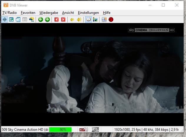

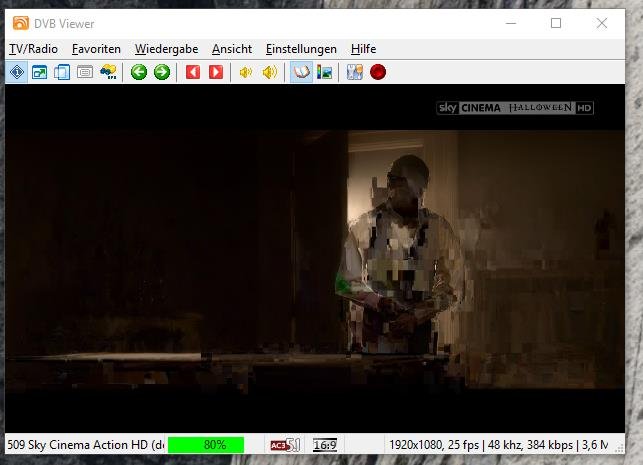

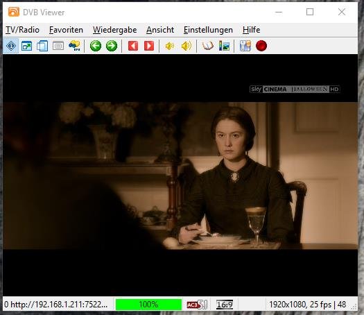

Hallo Leute,
ich habe noch ein paar tests gemacht.
ich habe den auf meinen TV-server DVBViewer zu laufen - dort sind ab und zu ein paar pixel zu sehen.
den viewer habe ich nun auch auf meinem familien pc zum laufen
jetzt das komische -
1 - spreche den tv-server mit dem viewer vom f-pc über "wiedergabe - upnp server" an habe ich zwar kein epg aber top bild
und wie am server ab und zu kleine pixel
2 - wenn ich über "tv/radio" die kanäle aufrufe ist es katastrophal
Am panasonic (bei Einstellungen SAT-IP-tuner) ist es wie bei 2 und das vom tv-server & vom Triax.
gehe ich auf apps - mediaserver läuft es wie bei 1
das gleiche problem ist es beim amazon tv-stick - upnp ok - DVBViewer-client - abbruch nach einiger zeit
ich weis nicht weiter????
