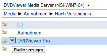

VeroWeed Posted January 10, 2019 Author Posted January 10, 2019 Oh Mann, äh Frau... darauf muss man/frau erst mal kommen. Es lag tatsächlich nicht nur am fehlenden Benutzer und Passwort-Eintrag in den Eigenschaften des DVB-MS. Aber auch... Ich hatte die normalen Netzlaufwerksverknüpfungs-Pfade in der Medien-Sammlung-Liste drin gelassen und dann die UNC-Pfade hinzugefügt. Also diese Laufwerke quasi doppelt drin. Leider scheint aber der DMS beim ersten nicht lesbaren Netzlaufwerkspfad die Indizierung komplett abzubrechen und übergeht dann alle folgenden Einträge. Habe eben testhalber die drei normale Netzlaufwerkpfade aus der Liste gekickt, so dass nur noch die lokalen Laufwerke und die drei UNC-Pfade in der Liste stehen - Dann im Webinterface "Aufgaben" - "Mediendatenbanken aktualisieren" und tataaaaaaa..... die ersten UNC-Laufwerke, Verzeichnisse und Filme erscheinen schon in der Medienliste. Da sucht der DMS sich jetzt erst mal einen Wolf, an den 16TB Filmen.? Ich danke Euch sakrisch für Euere Hilfe.☺️ Ihr seid wirklich Gold wert - lasst das aber nicht meine LAG hören ? Jetzt muss ich "nur" noch die Klippe umschiffen, dass dieser gordische Knoten noch über das WWW in meinem Notebook flutscht und funktioniert und dann bin ich total happy.? Und fast alleine geschafft - nun ja fast halt. Ohne Eure Hilfe wäre ich nie auf den Servicestart mit Benutzerkennung gekommen. Ganz lieben Dank Euch allen Vero P.S. Ich fürchte, mit dem MS via WWW aufs Denkbrett bringen muss ich Euch dann nochmal belästigen... Aber erst versuche ich alleine mein Glück. Frau ist schliesslich ehrgeizig. ? Quote
VeroWeed Posted January 10, 2019 Author Posted January 10, 2019 P.S. Es funktioniert! Auch auf dem Notebook.? Dort musste ich nur im Browser eingeben: http://www.meine-DynDNS-Adresse:Media-Serverport und schwups, ist das DMS-Webdingens offen. Man muss sich zuvor natürlich eine DynDNS-Adresse organisieren und den Media-Serverport im Router 1:1 nach aussen durchschleifen. Fettisch. Ein kleines Problem hatte ich dann aber auf dem Notebook-Client noch. Dort muss ich in der Medien-Liste bei dem ersten Film auf das Zahnrad klicken und "Im Browser abspielen" auswählen. Beim Anklicken der "Play"-Taste wolle der trotz des Tunings mit dem Tweaker eine M3U öffnen. Nach der einmaligen Auswahl merkt der DMS sich aber diese Einstellung und öffnet alle folgenden Filme im Browser. Nur das Bild ist so rtrotz einer 100MBit-Leitung nicht in bester Qualität. Aber auf dem kleinen Notebook-Screen kann man das verschmerzen. Ihr seht jetzt (oder auch nicht) eine total happy und wunschlos glückliche DMS-Userin vor Euch ? - wenn nicht, habt Ihr Mannsbilder halt einfach keine Phantasie.? Danke Euch nochmal recht herzlich.? Liebe Grüsse Veronika Quote
