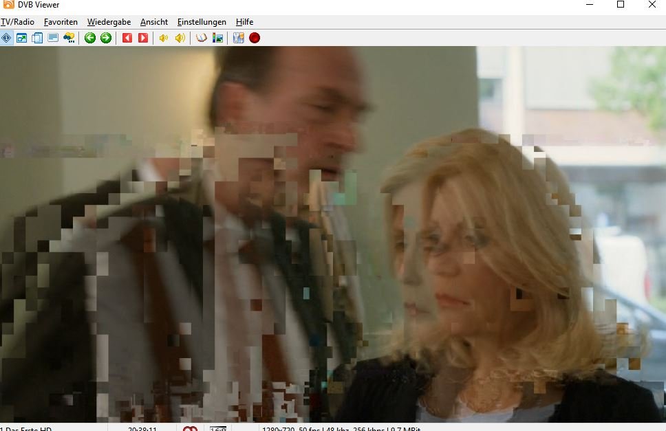

wzehnder Posted January 15, 2019 Posted January 15, 2019 Hallo, habe meinen DVBViewer neu installier, trotz 100% Signalstärke habe ich immer Pixel im Bild, siehe Screenshot. Ist stärker bei den HD Kanälen. Irgend eine Idee was ich einstellen muss? Danke support.zip Quote

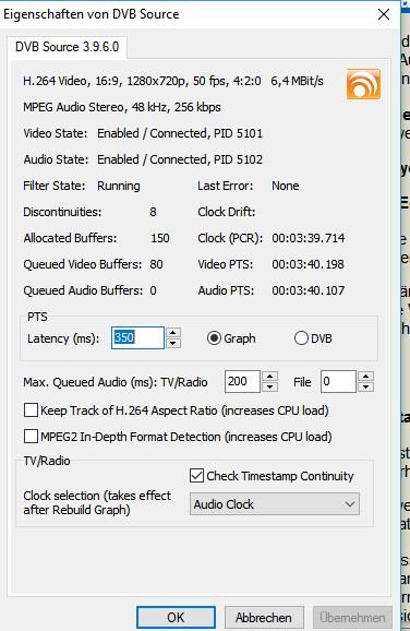

Griga Posted January 16, 2019 Posted January 16, 2019 Sieht so aus, als hättest du ein Empfangs- oder Treiberproblem. Schau mal hier http://www.dvbviewer.com/griga/DVBSource D/DVBSource.html#PropertyPage insbesondere, ob die Anzahl Discontinuities sich erhöht, wenn es die Störungen gibt. Quote
wzehnder Posted January 16, 2019 Author Posted January 16, 2019 Hab ich gemacht, die Discontinuities sind bei 8 Quote
Griga Posted January 16, 2019 Posted January 16, 2019 "Sind bei 8" sagt so gut wie nichts. Erhöht sich die Anzahl Discontinuities, wenn es die Störungen gibt? Quote
Griga Posted January 16, 2019 Posted January 16, 2019 Dann kommt im DVBViewer bereits ein gestörter Stream an. "Discontinuities" bedeutet fehlende Datenpakete. Das Problem liegt außerhalb. Quote

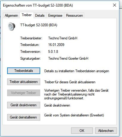

wzehnder Posted January 17, 2019 Author Posted January 17, 2019 du hast recht, es waren whol zuviel treiber und müll im system, hatte noch einige reste von nero im system, nachdem ich die alle augeräumt und ein registry cleaning gemacht habe war es ok danke für deine hilfe Quote
