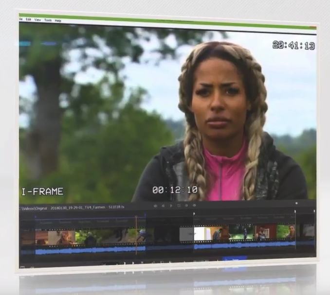

Die Promo auf Youtube zeigt den "frame" typ.
Ich habe Probleme mit meinen Schnitten: Obwohl ich die Marker sauber platziere, wird immer noch eine Sekunde eines Werbespots gezeigt.
Ich denke, das liegt daran, dass ich den Schnitt nicht auf einen I-Frame lege.
Wie kann ich die Frame-Informationen anzeigen lassen?
Mit dem Cursor kann man an die Frames springen. Wichtig ist , dass Indexing aktiviert ist.
Ich verwende die Pfeile und habe die Dateien indiziert. Und sogar den alten Index entfernt und erneut versucht zu indexieren.

Mit den Tasten Links und Rechts springt man an immer an ein I-Frame, außer es wird keines gefunden. Ob eine Indexdatei defekt ist kann man leicht überprüfen, indem man das Erstellungsdatum mit dem des Videos vergleicht. Sind beide identisch, dann ist die Indexdatei korrekt. Das macht die Anwendung übrigens automatisch. Ohne korrekte Indexdatei wird Frameweise gesprungen. Da gibt Directshow die Framerate vor und diese wird dannn benutzt.
