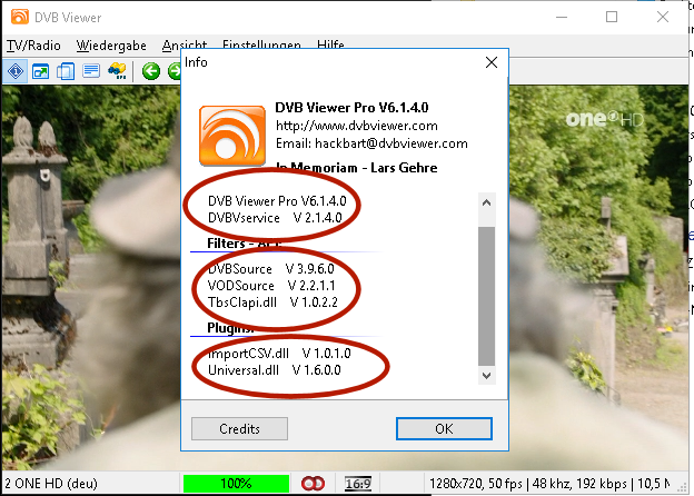

Hi liebe Forumsmitglieder,

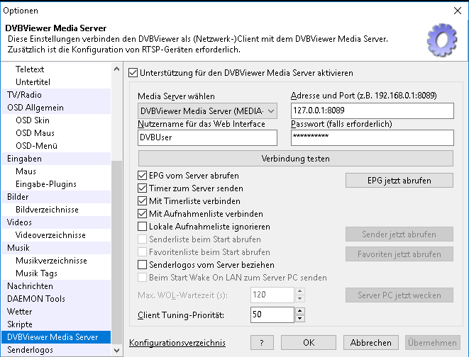

ich habe leider ein paar Probleme in Bezug auf das Zusammenspiel DVBViewer V6.1.4.0, der TbsCIapi.dll V1.0.2.2 und dem Media Server V2.1.4.0.

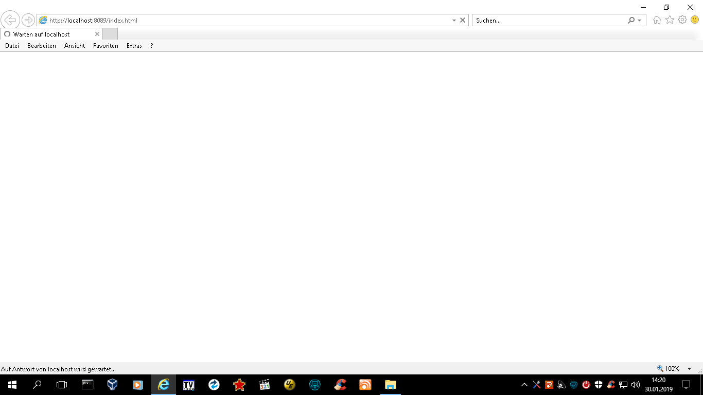

Versuche ich eine Aufnahme auf einem verschlüsselten Sender, z.B. ORF 1 und gleichzeitig einen anderen unverschlüsselten Sender (z.B. arte) aufzunehmen dann verabschiedet sich der MS, der verschlüsselte Sender wird nie aufgezeichnet und die Aufzeichnung des unverschlüsselten Senders wird nie gestoppt (logisch wenn das MS sich ins Nirwana begeben hat :-)).
Der DVBViewer (zur Zeit der Test-Aufnahmen läuft dieser natürlich nicht) kann danach zu diesem Zeitpunkt auch nicht mehr auf die DVB-Hardware zugreifen (auch logisch), ohne MS-Task-Killen oder Reboot geht dann gar nichts mehr ......
Die Aufnahme klappt teilweise (nicht immer) solange ich nur eine Aufnahme auf einem Transponder starte (was natürlich blöd ist denn wozu habe ich ein Dual-Receiver-Interface).
Interessanterweise hat das mit meiner alten Mystique S2 Dual + CI problemlos mit den DVBViewer 5.x und dem alten Recording Service 1.33.02.01 funktioniert. Leider wird aber die Mystique unter Windows 10 nicht mehr unterstützt.

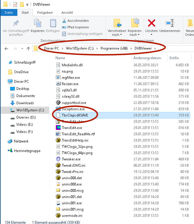

Wird die TbsCIapi.dll entfernt (bzw. umbenannt) funktioniert soweit wieder alles problemlos, aber natürlich leider ohne CI was sehr unbefriedigend ist :blink:.
Fazit: Mit der TbsCIapi.dll (Version 1.0.1.9, 1.0.2.0. oder 1.0.2.2) funktioniert eigentlich nichts mehr wirklich richtig!
Diverse Angaben:
OS: Windows 10 x64

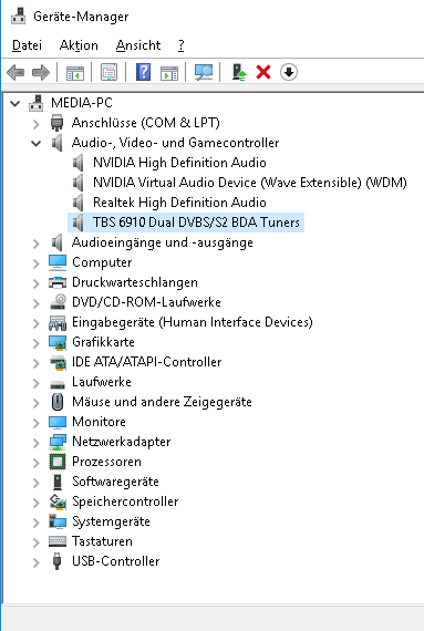

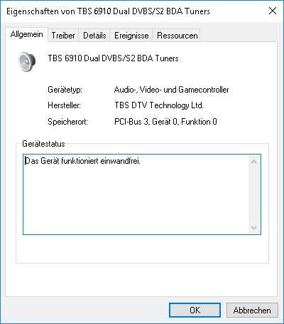

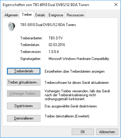

SAT: TBS 6910 Dual S2 CI, Driver Version 1.0.0.4
GraKarte: NVidia GeForce GT 710, Driver Version 25.21.14.1735
Diesbezügliche wieder entsprechende Bilder im Attachement, ich hoffe Ihr habt dazu eine Idee / Lösung.

Kopiere die TbsCIapi.dll (V1.0.2.2) im DVBViewer-Programmverzeichnis dort bitte noch 1 mal und benenne diese Kopie auf TbsCIapi1.dll um.
Als Ergebnis sollten dann 2 DLL vorhanden sein.
Es ist darauf zu achten, dass beide DLL-Dateien die gleiche Versionsnummer haben und TbsCIapi.dll bzw TbsCIapi1.dll benannt sind.
