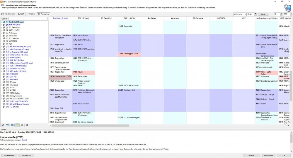

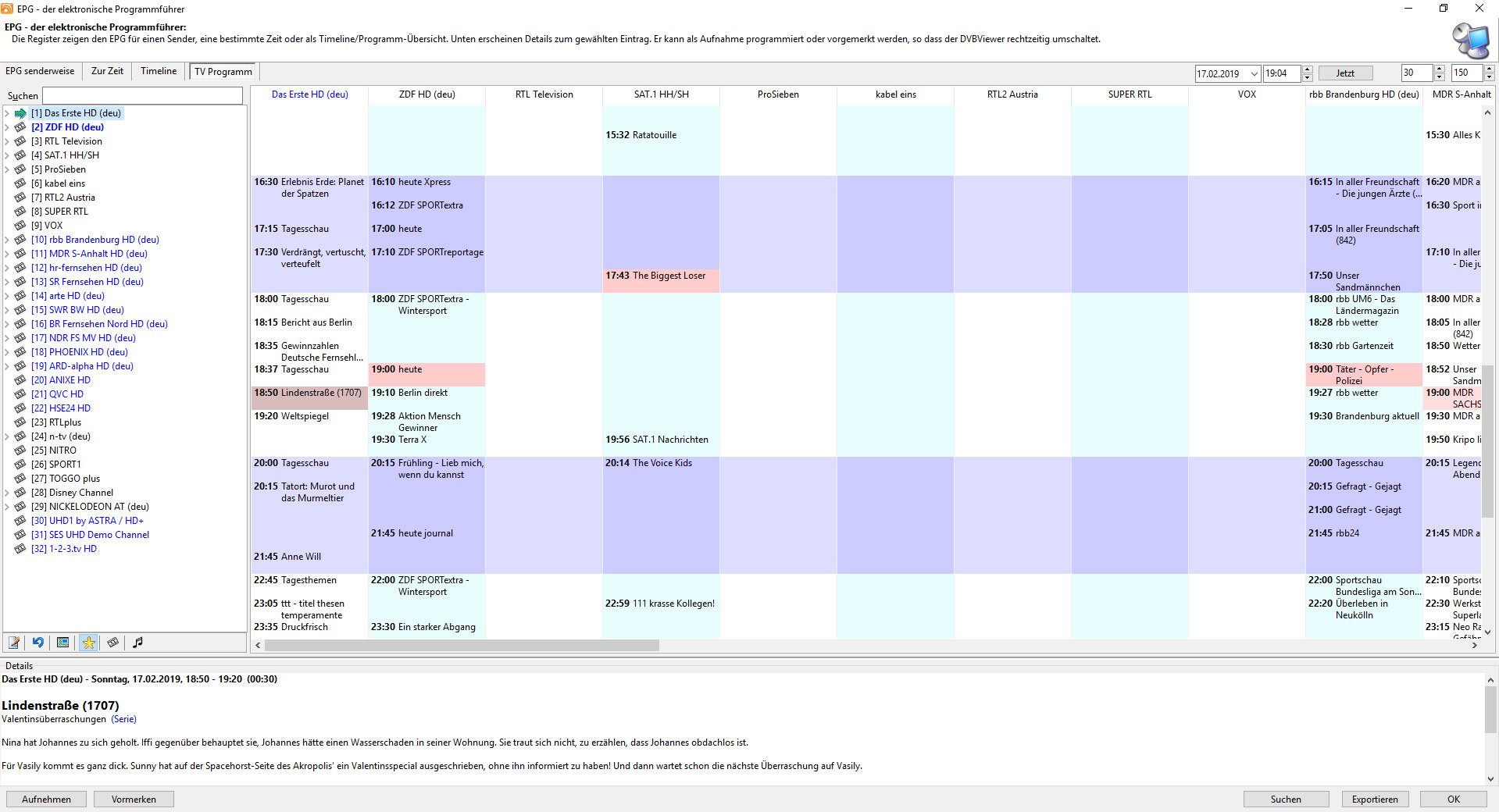

Am Empfang liegt es wohl nicht, wie 2 Screenshots nach Senderwechsel und EPG im Anhang zeigen.

Wie gesagt bei mir gehen nur ein Teil der Sender. Was mir aufgefallen ist, dass die Sender nicht funktionieren, die auch im EGP nicht angezeit werden (siehe Bild).
Habe bereits einen neuen Sendersuchlauf gestartet. Es bleibt dabei. Es geht nur ein Teil der Sender.
Der vorhandene EPG sagt nichts über den Empfang aus, da der DVBViewer ihn in der Datei epg.dat speichert, so dass er zur Verfügung steht, auch wenn die Frequenz nicht eingeschaltet ist oder keine Daten liefert.
Der fehlende EPG im obigen Screenshot sagt jedoch, dass er nicht empfangen wurde, also entweder die betreffende Frequenz nicht eingeschaltet worden ist oder keine Daten geliefert hat oder diese aus irgendeinem Grund nicht angezeigt werden können. Das scheint frequenzabhängig zu sein. Sat.1 HH/SH, das noch einen EPG liefert, liegt auf der selben Frequenz (12051 V) wie die Österreich/Schweiz-Ableger der Pro7-Gruppe, die sich nur durch die Werbung vom deutschen Programm unterscheiden. Als Work-Around könnte man sie ersatzweise benutzen. Ähnliches gilt wahrscheinlich für die RTL-Gruppe (12227 H).
