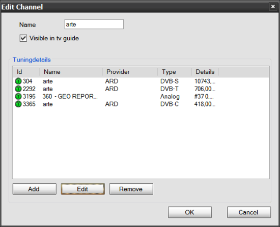

Ich glaube die Überschrift sagt schon alles aus. Ich finde es sehr schade, dass DVBViewer als einziges Programm unter den "Großen" (NextPVR, MediaPortal, Tvheadend, ArgusTV, DVBLink), keine Möglichkeit bietet Kanäle aus verschiedenen Empfangswegen (DVB-S, DVB-C, DVB-T oder IPTV) manuell zu einem Sender zusammenzuführen. Die Priorität der Sender könnte dabei ganz einfach nach Listenreihenfolge oder Tuner-Priorität erfolgen. Gibt es keine Antwort von Sender 1, weil kein Signal oder kein Tuner mehr verfügbar, nimm Sender 2 usw.
Aktuelles Beispiel: Bald startet wieder die MotoGP. Diesesmal auch in Deutschland nur noch auf ServusTV. Hier bei mir im Kabel hab ich ServusTV nur in SD-Qualität, also hab ich die frei zugängliche URL vom ServusTV Livestream in 720p in den DVBViewer eingebunden. Ich habe aber keine Ahnung wie zuverlässig diese Stream-URL ist, deswegen würde ich gerne den DVB-C sender als Ausfallsicherheit mit dem Internetstream zu einem Sender zusammenfassen. Es wäre blöd, wenn das Rennen anfängt, der Stream nicht mehr geht und ich erst einmal die neue URL suchen oder die Senderliste im DVBViewer anpassen müsste.

Wie das im Hintergrund programmiertechnisch gelöst ist kann ich dir nicht sagen. Einige von den genannten Programmen erlauben per One-Button-Click das Zusammenfassen von Sendern mit gleichem Namen. Alle erlauben das manuelle Zusammenfassen per Mehrfachauswahl und dann meistens über das Kontextmenu. Es wird dann in der Senderliste immer nur "der eine Sender" eingezeigt. Wenn man sich dann aber die Senderdetails ansieht, werden die einzelnen Sender der verschiedenen Empfangswege aufgelistet. (z.B. MediaPortal - Bild im Anhang)
In der DVBViewer Senderliste könnte man das so ähnlich machen, wie es zur Zeit bei verschiedenen Audiokanälen dargestellt wird.
Welcher Sender dann vorzugsweise genutzt wird, kann man meistens über die Tunerprioritäten einstellen. Da es sowas beim DVBViewer ja nicht gibt, würde ich wie schon geschrieben,
einfach die Reihenfolge aus der Liste auswerten.
