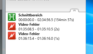

Hallo, meinst du Artefakte wie diese? Schau mal in den DD Treibereinstellungen wie das Satsignal ist.
Bei guten Empfangsverhältnissen und sauber programmierten Treibern der DVB-Karte sollten Aufnahmen von Satellit fast immer fehlerfrei sein. Das sind sie bei mir auch mit Karten von Digital Devices.
Trotzdem ist das nicht in jedem Fall gegeben. Wie es zum Beispiel durch gegenseitige Beeinflussung von Treibern (insbesondere durch schlecht programmierte gleichzeitig aktive Treiber) zu Aussetzern innerhalb des PCs kommen kann, erklärt diese (englischsprachige) Seite im letzten Abschnitt recht gut. Leider funktioniert das dazugehörige Analysetool ab Windows 8 nicht mehr richtig.
Wenn die Ursache innerhalb des PC liegt, kannst du eigentlich nur versuchen, alles was nur geht während einer Aufnahme zu deaktivieren (Sicherheitssoftware und sonstige Hintergrundaktivitäten, Treiber anderer Geräte, z.B.  für Netzwerkadapter, PC vom Internet trennen usw.) und zu schauen, ob es dadurch besser wird. Das gilt auch für Hintergrundaktivitäten des Media Servers selbst, z.B. eventuelle EPG Updates, Autotimer-Erzeugung und Datenbank-Aktualisierungen. Falls ja, fügst du eines nach dem anderen wieder hinzu, bis du den Übeltäter hast. Das ist leider ein ziemlich aufwändiges Verfahren ;)

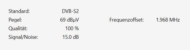

Danke für die Blumen?, ich hatte diese Artefakte als meine Schüssel noch am Balkongeländer befestigt war, und es dann so stürmisches Wetter war wie in den letzten Tagen. Jetzt wo die Schüssel auf dem Dach installiert ist, gibt es keine Probleme mehr mit Artefakten. Schau mal wie dein Signal/Noise Wert ist.

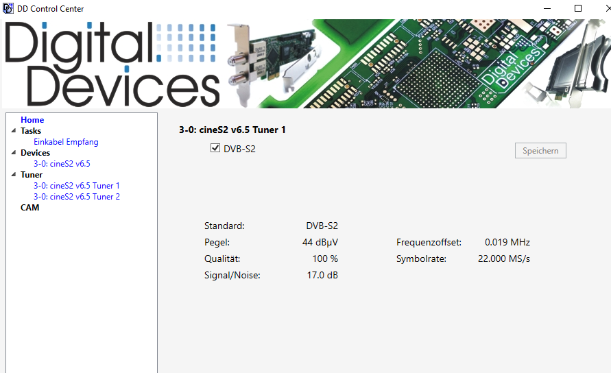

Anbei meine Werte von der Karte. Sieht für mich ganz OK aus. Gestern war mal wieder eine Aufnahme mit Fehlern (vgl. Log-File). Komme gerade nicht mehr weiter.

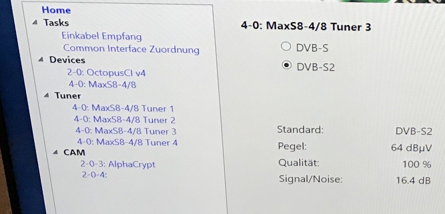

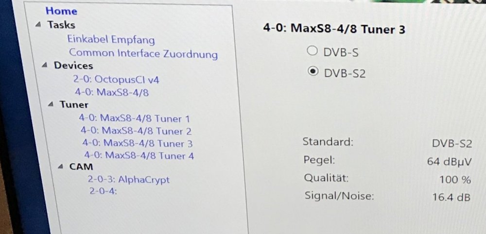

Und so sehen die Werte in meiner Karte aus, die im Büro-PC eingebaut ist.
@ catshome: Interessante Aussage: Wenn die Anlage auf dem Balkon ist sind für mich Aussetzer OK. Schön, dass die Fehler bei dir der Vergangenheit angehören. Bei uns hat die Anlage der Elektriker installiert. Und somit würde ich mir schon wünschen, dass alles korrekt eingestellt ist. Der Spiegel der Antenne ist auch nicht zu klein.
Bei den Empfangswerten würde ich von einem Problem innerhalb des PC ausgehen - es sei denn, du hast irgendwo einen Wackelkontakt in der Außenanlage, im Antennenkabel oder Stecker. Deshalb einfach mal probieren, ob du durch Wackeln Aussetzer provozieren kannst.

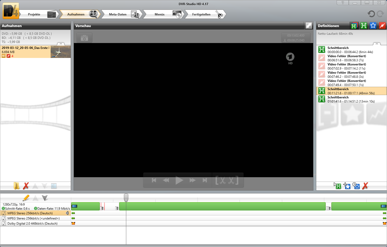

Gerade ging wieder eine Aufnahme schief:
Zum Glück vor der eigentlichen Aufnahme. Mit dem DVR-Studio kann man noch einiges retten:
Was aber interessant ist. Hab gester auf meinem Office-PC MP2 installiert und zu Testzwecken-Aufnahmen gemacht. Auch dort gibt es Fehler:

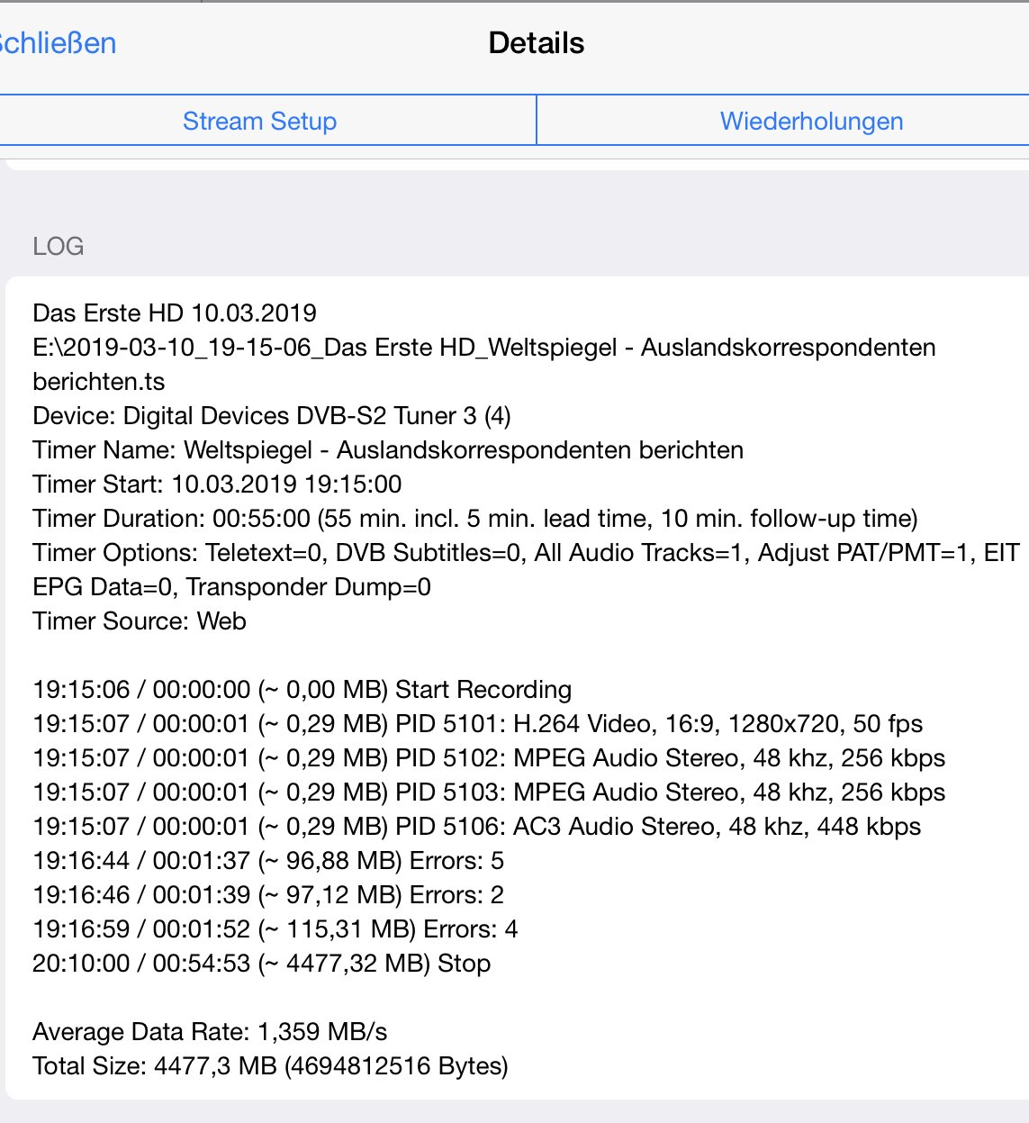

Über DVR-Studio sieht man die fehlerhaften Stellen. Das Log-File von MP kann man vergessen. Ist zwar ganz chic in XML aber enthält nix Verwertbares:

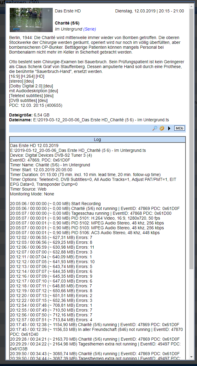

@Griga Das Log ist von gestern. Außer, dass es gestern geregnet hat war alles wie immer. Von Sturm war bei uns keine Spur. Hast du noch eine Idee wenn du das Log siehst. Das war gestern Rekord.

Das Erste HD 13.03.2019
E:\2019-03-13_20-00-06_Das Erste HD_Das Erste HD.ts
Device: Digital Devices DVB-S2 Tuner 3 (4)
Timer Name: Das Erste HD
Timer Start: 13.03.2019 20:00:00
Timer Duration: 03:00:00 (180 min.)
Timer Options: Teletext=0, DVB Subtitles=0, All Audio Tracks=1, Adjust PAT/PMT=1, EIT EPG Data=0, Transponder Dump=0
Timer Source: Web
20:00:06 / 00:00:00 (~ 0,00 MB) Start Recording
20:00:07 / 00:00:01 (~ 0,95 MB) PID 5101: H.264 Video, 16:9, 1280x720, 50 fps
20:00:07 / 00:00:01 (~ 0,95 MB) PID 5102: MPEG Audio Stereo, 48 khz, 256 kbps
20:00:07 / 00:00:01 (~ 0,95 MB) PID 5103: MPEG Audio Stereo, 48 khz, 256 kbps
20:00:07 / 00:00:01 (~ 0,95 MB) PID 5106: AC3 Audio Stereo, 48 khz, 448 kbps
20:51:22 / 00:51:15 (~ 4914,41 MB) Errors: 7
20:51:25 / 00:51:18 (~ 4916,12 MB) Errors: 4
21:19:15 / 01:19:09 (~ 7506,14 MB) Errors: 2
21:19:17 / 01:19:11 (~ 7508,42 MB) Errors: 4
21:19:18 / 01:19:12 (~ 7509,71 MB) Errors: 5
21:19:19 / 01:19:13 (~ 7510,92 MB) Errors: 4
21:19:20 / 01:19:14 (~ 7512,12 MB) Errors: 2
21:19:22 / 01:19:16 (~ 7514,80 MB) Errors: 8
21:19:23 / 01:19:17 (~ 7516,04 MB) Errors: 3
21:19:24 / 01:19:18 (~ 7516,48 MB) Errors: 1
21:19:27 / 01:19:20 (~ 7517,32 MB) Errors: 5
21:19:28 / 01:19:21 (~ 7518,68 MB) Errors: 6
21:19:29 / 01:19:22 (~ 7519,99 MB) Errors: 2
21:19:30 / 01:19:23 (~ 7521,52 MB) Errors: 2
21:19:31 / 01:19:24 (~ 7523,00 MB) Errors: 2
21:19:32 / 01:19:25 (~ 7524,48 MB) Errors: 2
21:19:33 / 01:19:26 (~ 7525,12 MB) Errors: 4
21:19:35 / 01:19:28 (~ 7525,75 MB) Errors: 3
21:19:36 / 01:19:29 (~ 7526,93 MB) Errors: 5
21:19:37 / 01:19:30 (~ 7528,44 MB) Errors: 3
21:19:41 / 01:19:34 (~ 7534,19 MB) Errors: 2
21:19:42 / 01:19:35 (~ 7535,72 MB) Errors: 2
21:19:43 / 01:19:36 (~ 7537,45 MB) Errors: 2
21:19:44 / 01:19:37 (~ 7539,08 MB) Errors: 10
21:19:45 / 01:19:38 (~ 7539,91 MB) Errors: 3
21:19:47 / 01:19:40 (~ 7540,40 MB) Errors: 6
21:26:14 / 01:26:07 (~ 8119,93 MB) Errors: 2
21:26:15 / 01:26:08 (~ 8121,53 MB) Errors: 8
21:26:16 / 01:26:09 (~ 8122,70 MB) Errors: 3
21:26:18 / 01:26:11 (~ 8122,73 MB) Errors: 4
21:26:19 / 01:26:12 (~ 8124,14 MB) Errors: 3
21:26:20 / 01:26:13 (~ 8125,66 MB) Errors: 10
21:26:25 / 01:26:18 (~ 8133,82 MB) Errors: 2
21:26:26 / 01:26:19 (~ 8135,51 MB) Errors: 6
21:26:29 / 01:26:22 (~ 8137,06 MB) Errors: 9
21:26:30 / 01:26:23 (~ 8138,60 MB) Errors: 7
21:26:31 / 01:26:24 (~ 8140,23 MB) Errors: 12
21:26:32 / 01:26:25 (~ 8141,84 MB) Errors: 1
21:26:33 / 01:26:26 (~ 8143,46 MB) Errors: 8
21:26:34 / 01:26:27 (~ 8145,18 MB) Errors: 8
21:26:35 / 01:26:28 (~ 8146,67 MB) Errors: 6
21:26:36 / 01:26:29 (~ 8146,89 MB) Errors: 2
21:26:38 / 01:26:31 (~ 8148,08 MB) Errors: 10
21:26:39 / 01:26:32 (~ 8149,68 MB) Errors: 5
21:26:40 / 01:26:34 (~ 8151,30 MB) Errors: 11
21:26:41 / 01:26:35 (~ 8152,92 MB) Errors: 6
21:26:42 / 01:26:36 (~ 8154,49 MB) Errors: 12
21:26:43 / 01:26:37 (~ 8156,03 MB) Errors: 5
21:26:46 / 01:26:40 (~ 8157,43 MB) Errors: 13
21:26:47 / 01:26:41 (~ 8159,01 MB) Errors: 9
21:26:48 / 01:26:42 (~ 8160,51 MB) Errors: 10
21:26:49 / 01:26:43 (~ 8162,06 MB) Errors: 4
21:26:50 / 01:26:44 (~ 8163,71 MB) Errors: 1
21:26:55 / 01:26:49 (~ 8171,47 MB) Errors: 3
21:26:57 / 01:26:51 (~ 8174,55 MB) Errors: 3
21:27:01 / 01:26:54 (~ 8176,09 MB) Errors: 4
21:27:02 / 01:26:55 (~ 8177,63 MB) Errors: 14
21:27:03 / 01:26:56 (~ 8179,10 MB) Errors: 12
21:27:07 / 01:27:00 (~ 8185,47 MB) Errors: 4
21:27:11 / 01:27:04 (~ 8191,63 MB) Errors: 4
21:27:12 / 01:27:05 (~ 8192,55 MB) Errors: 9
21:27:14 / 01:27:07 (~ 8193,03 MB) Errors: 4
21:27:28 / 01:27:21 (~ 8215,97 MB) Errors: 19
21:27:29 / 01:27:22 (~ 8217,41 MB) Errors: 7
21:27:30 / 01:27:23 (~ 8218,72 MB) Errors: 4
21:27:32 / 01:27:25 (~ 8218,74 MB) Errors: 1
21:27:33 / 01:27:26 (~ 8220,18 MB) Errors: 10
21:27:34 / 01:27:27 (~ 8221,67 MB) Errors: 7
21:27:35 / 01:27:28 (~ 8223,06 MB) Errors: 5
21:27:36 / 01:27:29 (~ 8224,59 MB) Errors: 4
21:27:39 / 01:27:32 (~ 8225,97 MB) Errors: 4
21:27:46 / 01:27:40 (~ 8237,19 MB) Errors: 1
21:27:47 / 01:27:41 (~ 8238,83 MB) Errors: 5
21:27:48 / 01:27:42 (~ 8239,02 MB) Errors: 1
21:27:50 / 01:27:44 (~ 8240,41 MB) Errors: 14
21:27:51 / 01:27:45 (~ 8242,01 MB) Errors: 4
21:27:52 / 01:27:46 (~ 8243,44 MB) Errors: 10
21:27:53 / 01:27:47 (~ 8244,93 MB) Errors: 5
21:27:54 / 01:27:48 (~ 8246,36 MB) Errors: 7
21:29:31 / 01:29:24 (~ 8393,14 MB) Errors: 9
21:29:32 / 01:29:25 (~ 8394,27 MB) Errors: 5
21:29:34 / 01:29:27 (~ 8394,47 MB) Errors: 3
21:29:35 / 01:29:28 (~ 8395,97 MB) Errors: 5
21:29:36 / 01:29:29 (~ 8397,53 MB) Errors: 10
21:29:37 / 01:29:30 (~ 8399,08 MB) Errors: 7
21:29:38 / 01:29:31 (~ 8400,54 MB) Errors: 3
21:29:39 / 01:29:32 (~ 8402,10 MB) Errors: 10
21:29:40 / 01:29:33 (~ 8403,52 MB) Errors: 10
21:29:42 / 01:29:35 (~ 8403,61 MB) Errors: 4
21:29:43 / 01:29:36 (~ 8405,27 MB) Errors: 13
21:29:44 / 01:29:37 (~ 8406,92 MB) Errors: 3
21:29:45 / 01:29:38 (~ 8408,51 MB) Errors: 5
21:29:46 / 01:29:39 (~ 8409,97 MB) Errors: 3
21:29:48 / 01:29:41 (~ 8413,01 MB) Errors: 6
21:29:49 / 01:29:42 (~ 8414,59 MB) Errors: 5
21:29:52 / 01:29:45 (~ 8415,94 MB) Errors: 9
21:29:54 / 01:29:47 (~ 8419,04 MB) Errors: 3
21:29:55 / 01:29:49 (~ 8420,67 MB) Errors: 10
21:29:58 / 01:29:52 (~ 8422,09 MB) Errors: 5
21:29:59 / 01:29:53 (~ 8423,52 MB) Errors: 2
21:30:00 / 01:29:54 (~ 8424,98 MB) Errors: 4
21:30:01 / 01:29:55 (~ 8426,55 MB) Errors: 4
21:30:02 / 01:29:56 (~ 8427,91 MB) Errors: 9
21:30:03 / 01:29:57 (~ 8429,43 MB) Errors: 5
21:30:04 / 01:29:58 (~ 8429,72 MB) Errors: 1
21:30:06 / 01:30:00 (~ 8430,64 MB) Errors: 5
21:30:07 / 01:30:01 (~ 8432,02 MB) Errors: 4
21:30:08 / 01:30:02 (~ 8433,68 MB) Errors: 5
21:30:11 / 01:30:05 (~ 8438,71 MB) Errors: 1
21:30:12 / 01:30:06 (~ 8440,39 MB) Errors: 4
21:30:13 / 01:30:07 (~ 8441,96 MB) Errors: 5
21:30:17 / 01:30:10 (~ 8443,50 MB) Errors: 4
21:30:18 / 01:30:11 (~ 8445,11 MB) Errors: 1
21:30:19 / 01:30:12 (~ 8446,53 MB) Errors: 1
21:30:26 / 01:30:19 (~ 8456,11 MB) Errors: 4
21:30:28 / 01:30:21 (~ 8456,90 MB) Errors: 6
21:30:29 / 01:30:22 (~ 8458,38 MB) Errors: 8
21:30:30 / 01:30:23 (~ 8459,84 MB) Errors: 5
21:30:31 / 01:30:24 (~ 8461,36 MB) Errors: 6
21:30:32 / 01:30:25 (~ 8462,22 MB) Errors: 2
21:30:34 / 01:30:27 (~ 8462,85 MB) Errors: 4
21:30:35 / 01:30:28 (~ 8464,33 MB) Errors: 2
21:30:36 / 01:30:29 (~ 8465,89 MB) Errors: 6
21:30:37 / 01:30:30 (~ 8467,34 MB) Errors: 6
21:30:40 / 01:30:33 (~ 8468,67 MB) Errors: 4
21:30:45 / 01:30:38 (~ 8476,49 MB) Errors: 3
21:30:46 / 01:30:39 (~ 8477,60 MB) Errors: 5
21:30:48 / 01:30:41 (~ 8477,96 MB) Errors: 5
21:30:49 / 01:30:42 (~ 8479,54 MB) Errors: 7
21:30:50 / 01:30:43 (~ 8481,22 MB) Errors: 7
21:30:51 / 01:30:44 (~ 8482,82 MB) Errors: 3
21:30:52 / 01:30:45 (~ 8484,45 MB) Errors: 1
21:30:53 / 01:30:46 (~ 8486,24 MB) Errors: 6
21:30:54 / 01:30:47 (~ 8487,91 MB) Errors: 8
21:30:55 / 01:30:48 (~ 8489,35 MB) Errors: 5
21:30:57 / 01:30:50 (~ 8489,54 MB) Errors: 7
21:30:58 / 01:30:51 (~ 8491,18 MB) Errors: 12
21:30:59 / 01:30:52 (~ 8492,92 MB) Errors: 8
21:31:00 / 01:30:54 (~ 8494,57 MB) Errors: 8
21:31:01 / 01:30:55 (~ 8496,10 MB) Errors: 14
21:31:02 / 01:30:56 (~ 8497,86 MB) Errors: 9
21:31:03 / 01:30:57 (~ 8499,42 MB) Errors: 8
21:31:04 / 01:30:58 (~ 8500,97 MB) Errors: 12
21:31:05 / 01:30:59 (~ 8502,51 MB) Errors: 12
21:31:08 / 01:31:02 (~ 8503,99 MB) Errors: 10
21:31:09 / 01:31:03 (~ 8505,68 MB) Errors: 12
21:31:10 / 01:31:04 (~ 8507,23 MB) Errors: 13
21:31:11 / 01:31:05 (~ 8508,95 MB) Errors: 8
21:31:12 / 01:31:06 (~ 8510,45 MB) Errors: 6
21:31:13 / 01:31:07 (~ 8511,97 MB) Errors: 13
21:31:16 / 01:31:10 (~ 8513,36 MB) Errors: 4
21:31:17 / 01:31:11 (~ 8514,94 MB) Errors: 7
21:31:18 / 01:31:12 (~ 8516,48 MB) Errors: 8
21:31:20 / 01:31:13 (~ 8518,05 MB) Errors: 12
21:31:23 / 01:31:16 (~ 8519,34 MB) Errors: 5
21:31:24 / 01:31:17 (~ 8520,78 MB) Errors: 8
21:31:26 / 01:31:19 (~ 8523,73 MB) Errors: 4
21:31:28 / 01:31:21 (~ 8526,68 MB) Errors: 3
21:31:29 / 01:31:22 (~ 8528,16 MB) Errors: 5
21:31:30 / 01:31:23 (~ 8528,47 MB) Errors: 1
21:31:32 / 01:31:25 (~ 8529,53 MB) Errors: 4
22:23:43 / 02:23:36 (~ 12877,39 MB) Errors: 3
22:23:44 / 02:23:37 (~ 12878,94 MB) Errors: 5
22:23:47 / 02:23:40 (~ 12880,55 MB) Errors: 7
22:23:51 / 02:23:44 (~ 12887,24 MB) Errors: 8
22:24:41 / 02:24:34 (~ 12972,51 MB) Errors: 1
22:24:42 / 02:24:35 (~ 12974,26 MB) Errors: 4
22:24:43 / 02:24:36 (~ 12976,10 MB) Errors: 6
22:24:48 / 02:24:41 (~ 12984,47 MB) Errors: 7
22:24:49 / 02:24:42 (~ 12986,22 MB) Errors: 1
22:24:50 / 02:24:43 (~ 12987,96 MB) Errors: 10
22:24:52 / 02:24:45 (~ 12991,42 MB) Errors: 2
22:24:53 / 02:24:46 (~ 12993,26 MB) Errors: 4
22:24:54 / 02:24:47 (~ 12994,99 MB) Errors: 2
22:24:55 / 02:24:48 (~ 12996,72 MB) Errors: 2
22:24:56 / 02:24:49 (~ 12998,49 MB) Errors: 2
22:24:57 / 02:24:50 (~ 13000,20 MB) Errors: 1
22:25:00 / 02:24:53 (~ 13005,43 MB) Errors: 2
22:25:01 / 02:24:54 (~ 13007,11 MB) Errors: 7
22:25:04 / 02:24:57 (~ 13008,60 MB) Errors: 7
22:25:05 / 02:24:58 (~ 13010,39 MB) Errors: 2
22:25:08 / 02:25:01 (~ 13015,26 MB) Errors: 4
22:25:09 / 02:25:02 (~ 13016,90 MB) Errors: 9
22:25:10 / 02:25:04 (~ 13017,34 MB) Errors: 4
22:25:12 / 02:25:06 (~ 13018,29 MB) Errors: 8
22:25:13 / 02:25:07 (~ 13019,89 MB) Errors: 6
22:25:14 / 02:25:08 (~ 13021,62 MB) Errors: 1
22:25:15 / 02:25:09 (~ 13023,14 MB) Errors: 4
22:25:16 / 02:25:10 (~ 13024,58 MB) Errors: 10
22:25:17 / 02:25:11 (~ 13026,03 MB) Errors: 1
22:25:20 / 02:25:14 (~ 13027,41 MB) Errors: 3
22:25:26 / 02:25:20 (~ 13038,02 MB) Errors: 4
22:25:27 / 02:25:21 (~ 13038,92 MB) Errors: 4
22:25:30 / 02:25:23 (~ 13039,67 MB) Errors: 5
22:25:31 / 02:25:24 (~ 13041,47 MB) Errors: 2
22:25:32 / 02:25:25 (~ 13043,26 MB) Errors: 1
22:25:33 / 02:25:26 (~ 13044,79 MB) Errors: 5
22:25:34 / 02:25:27 (~ 13045,74 MB) Errors: 4
22:25:36 / 02:25:29 (~ 13046,37 MB) Errors: 3
22:25:37 / 02:25:30 (~ 13048,14 MB) Errors: 2
22:25:38 / 02:25:31 (~ 13049,83 MB) Errors: 13
22:25:39 / 02:25:32 (~ 13051,48 MB) Errors: 3
22:25:42 / 02:25:35 (~ 13053,08 MB) Errors: 3
22:28:18 / 02:28:11 (~ 13274,39 MB) Errors: 1
22:28:19 / 02:28:12 (~ 13276,05 MB) Errors: 4
22:28:20 / 02:28:13 (~ 13276,31 MB) Errors: 3
22:28:22 / 02:28:15 (~ 13277,58 MB) Errors: 8
22:28:24 / 02:28:17 (~ 13280,88 MB) Errors: 4
22:28:25 / 02:28:19 (~ 13282,58 MB) Errors: 2
22:32:09 / 02:32:02 (~ 13645,48 MB) Errors: 3
22:32:11 / 02:32:04 (~ 13645,56 MB) Errors: 8
22:32:15 / 02:32:08 (~ 13652,31 MB) Errors: 8
22:32:18 / 02:32:11 (~ 13653,98 MB) Errors: 9
22:32:19 / 02:32:12 (~ 13655,42 MB) Errors: 7
22:32:20 / 02:32:13 (~ 13656,99 MB) Errors: 6
22:32:21 / 02:32:14 (~ 13658,48 MB) Errors: 4
22:32:24 / 02:32:17 (~ 13659,95 MB) Errors: 3
23:00:00 / 02:59:54 (~ 16389,15 MB) Stop
Average Data Rate: 1,518 MB/s
Total Size: 16389,2 MB (17185270632 Bytes)
Edited by Griga
Spoiler Tags ergänzt
vor 25 Minuten schrieb Fubinee:
Nein. Das Log gibt nur an, dass es Aussetzer gab, aber nicht ihre Ursache. Wenn der Empfang grenzwertig ist, können dicke Wolken die Neigung zu Aussetzern verstärken. Eventuell ist auch die Möglichkeit in Betracht ziehen, das der Empfang instabil ist, d.h. kurzzeitig einbricht. Das sieht man dann nicht unbedingt in der Anzeige der Signalqualität. Leider kommen bei dir verschiedene Ursachen in Frage. Es ist nicht leicht, herauszufinden, welche die Aussetzer bewirkt.

Was ich mir aber immer noch nicht erklären kann weshalb ich im Büro: 44 dbmV sehe und im Wohnzimmer (dort wo die Fehler auftreten) 64 dbmV. Hätte eigentlich erwartet, dass im Büro es zu Fehler kommt. Der Support von DD hat sich sogar gewundert, dass bei 44 dBmV TV überhaupt funktioniert.
