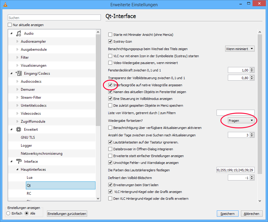

HaraldL Posted May 9, 2019 Posted May 9, 2019 Ich habe mal beide relevanten Optionen, die ja im gleichen Bereich der Einstellungen liegen markiert. War mit VLC 3.0.6 x64 unter Win 8.1 Spoiler Quote
Webturtle Posted May 10, 2019 Author Posted May 10, 2019 Hallo, @HaraldL vielen Dank für die Grafik. Die markierten Einstellungen habe ich gestern nach einigem Herumprobieren doch noch gefunden. Früher mußte man links nur auf Qt klicken, dann erschienen rechts die Einstellungen bei mir war es nur eine fast leere Seite mit 4 Kästchen und einem Eingabefeld. Man mußte erst links das Untermenü öffen, dann erschienen rechts die Einstellungen. Die Einstellungen sind halt nicht überall so beständig und übersichtlich wie beim DVBViewer. Dank der vielfachen Hilfe funktioniert der VLC jetzt wie gewünscht (auch die alte Version auf XP). Viele Grüße Webturtle Quote

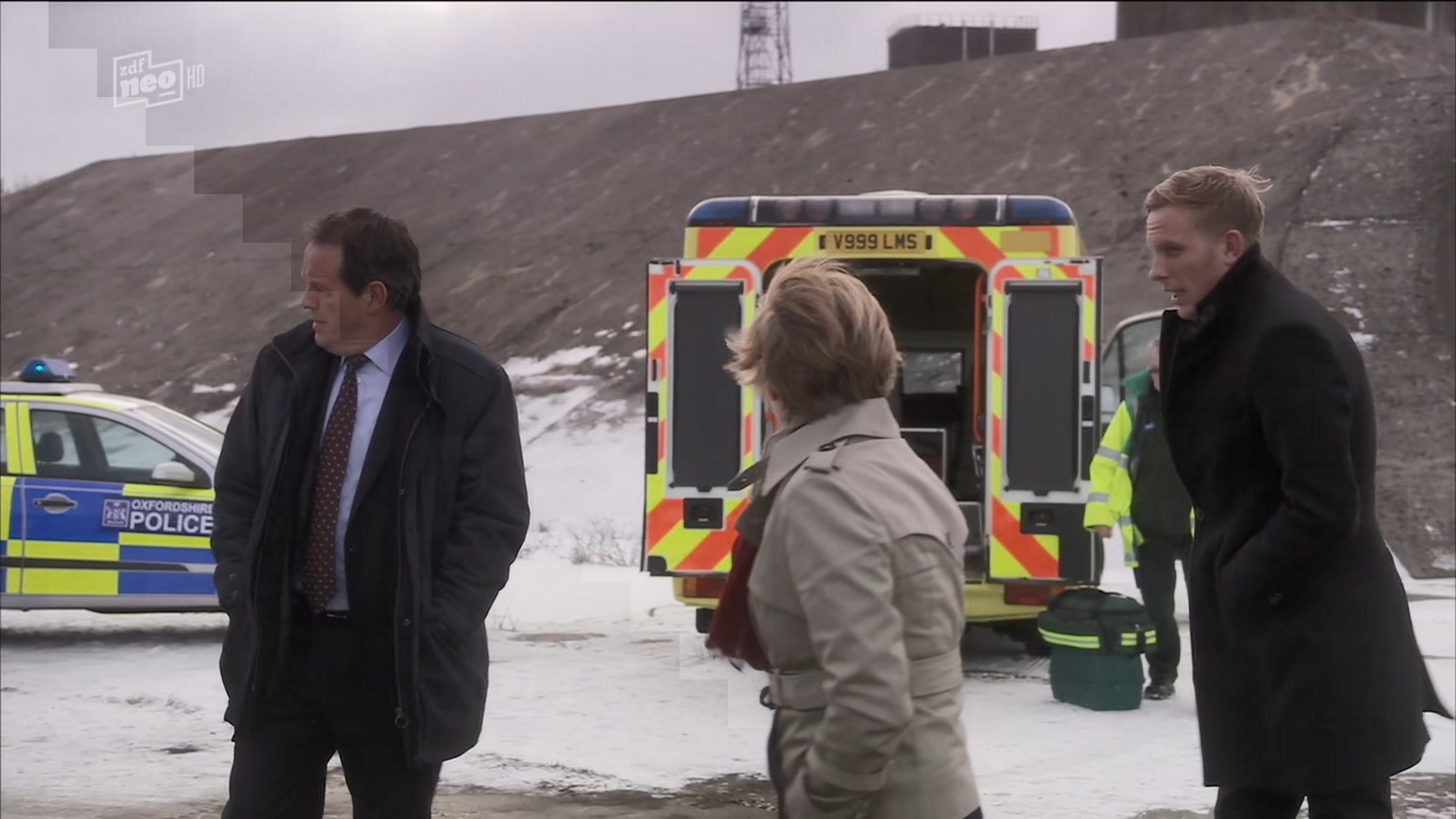

Webturtle Posted May 31, 2019 Author Posted May 31, 2019 Hallo, @nuts: Um nochmal kurz auf "tearing " zurückzukommen. Ich habe mir gerade mal auf Wikipedia den Artikel mit Beispielbild dazu angesehen. Bei mir ist das Bild (HEVC) nicht zerrissen und die einzelnen Teile seitlich versetzt. Das Bild ist vielmehr z.T. etwas dunkler. Also unterhalb der Treppe von links oben nach rechts unten ist das Bild etwas abgedunkelt und darüber normal. Nach einiger Zeit verschwindet die Treppe. Es bei starken Bildveränderungen erscheint sie wieder. Beim MPC-BE ebenfalls. Nicht aber beim VLC, DVBViewer und der Windows 10 Videowiedergabe für HEVC, die gibt es ja anders als für MPG standardmäßig. Als Renderer ist beim MOC-HC übrigens wie beim DVBViewer EVR Custom eingestellt und LAV. Viele Grüße Webturtle Quote
Webturtle Posted June 5, 2019 Author Posted June 5, 2019 (edited) Hallo, ich hab's versucht, muß aber erst versuchen das Bild von 217 kB auf ca. 20 kB einzudampfen oder in dem Umfang Speicher freizumachen. Mal sehen was klappt. So jetzt hat's geklappt. Die Treppe, manchmal sind es auch mehrere in einem Bild, geht vom zdf_neo Logo durch Inspektor Lewis. Es handelt sich übrigens um eine Aufnahme mit einem DVB-T2 HD Standalone-Receiver, die anderweitig nicht wiedergegeben werden konnte, auch nicht mit VCL. Viele Grüße Webturtle Edited June 5, 2019 by Webturtle Quote

Webturtle Posted July 2, 2019 Author Posted July 2, 2019 (edited) Hallo nuts, es handelt sich ausschließlich um das eingebaute Display des Ideapad Notebooks. Und bei anderen Playern (VLC, Windows 10 Filmanzeige für HEVC) ist die Treppe auch nicht zu sehen. Auch nich bei MPEG-TS-Aufnahmen vom DVB-S. Das Bild ist übrigens ein Screenshot vom DVBViewer oder von Faststone Capture. Welches ich verwendet habe weiß ich jetzt gar nicht mehr. Viele Grüße Webturtle Edited July 2, 2019 by Webturtle Quote
Griga Posted July 2, 2019 Posted July 2, 2019 Das hat mit Tearing nichts zu tun - das wäre auch sehr ungewöhnlich/unwahrscheinlich bei mehrfachen Stufen innerhalb eines Bildes, wie auch hier: https://trac.mpc-hc.org/attachment/ticket/6284/snapshot_00.10.03_[2017.08.21_18.01.10].jpg Es ist offenbar die Folge einer Bildverschlimmbesserung durch den Grafikchip/treiber - der übliche Ärger mit solchen Funktionen: https://trac.mpc-hc.org/ticket/6284 https://forum.kodi.tv/showthread.php?pid=2425481#pid2425481 usw. Man muss nur nach den richtigen (englischen) Begriffen suchen die allerdings in diesem Fall nicht so einfach herauszufinden sind. Es hat mich einige Versuche gekostet... um das zu beheben, muss man jedenfalls die Kontrastverbesserung in den Intel-Videoeinstellungen abschalten: https://trac.mpc-hc.org/attachment/ticket/6284/new_intel_driver_settings.jpg 1 Quote
Webturtle Posted July 3, 2019 Author Posted July 3, 2019 Hallo Griga, vielen Dank für Deine wiederholte Hilfe! Nach dem was ich im Internet gesehen habe, sieht Tearing wirklich anders aus. Sobald ich an meinem Notebook bin werde ich den Tip ausprobieren. Viele Grüße Webturtle Quote
