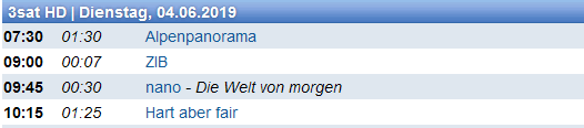

Ich konnte es gerade reproduzieren. Nachdem ich im Webinterface die Wiedergabe des Ersten HD eingeschaltet hatte, fehlte bei 3sat eine Sendung (Kulturzeit ab 09:07):

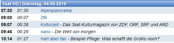

Nach dem Einschalten von 3sat erschien sie wieder:
Der ursprüngliche EPG von 3sat war schon älter. Man sieht auf dem zweiten Bild die Aktualisierung. Bei "Hart aber fair" sind Informationen hinzugekommen, und die Anfangszeiten haben sich etwas verschoben. Danach habe ich erneut auf das Erste HD umgeschaltet, wonach der EPG jedoch stabil und "Kulturzeit" vorhanden blieb.

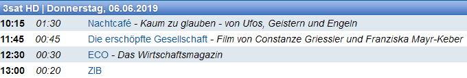

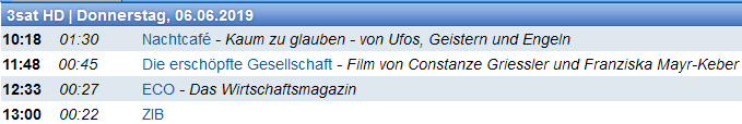

Hier ein Fall mit einer Verschiebung von 3 Minuten.
Ursprünglicher (alter) 3sat-EPG:
Nach Einschalten der Ersten HD (ECO fehlt):
Nach Einschalten von 3sat:
