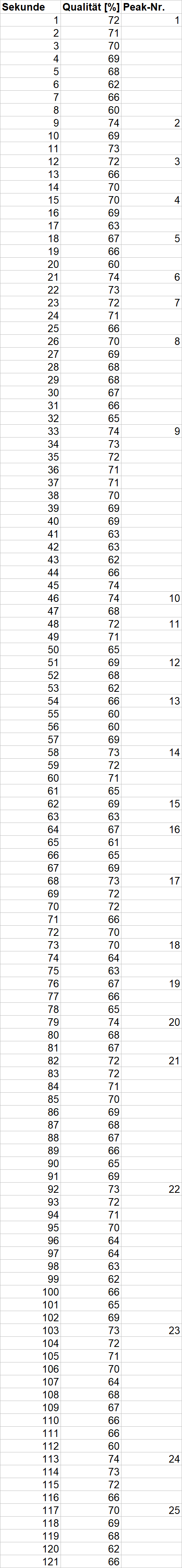

Ich habe mal den Verlauf der Signalqualität bei einem HD-Sender (HR) über 2 Minuten aufgezeichnet. Es zeigt sich ein sägezahnförmiger Verlauf mit Peaks nach jeweils ca. 3 Sekunden (kann man gut erkennen, wenn man die Tabelle unten in Excel kopiert und graphisch darstellt). Was könnte die Störquelle sein?
Claus

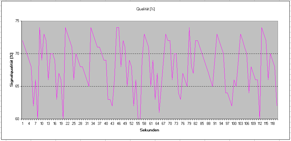

So sieht der Verlauf graphisch aus:

Den Wert würde ich nicht als schlecht bezeichnen. Ich habe hier eine DVBSky USB-Box an einer kleinen 45 cm-Schüssel. Bis etwa 35% ist der Empfang noch weitgehend störungsfrei. Die Anzeige schwankt häufig um 5% hin und her. Das scheint typisch für DVB Sky-Geräte zu sein - bei anderen habe ich das nicht. Bei dir sind die Ausschläge allerdings deutlich größer. Treten die Diskontinuitäten im Rhythmus der Schwankungen auf? Das kannst du auf der Eigenschaftsseite des DVBViewer Filters sehen.

Ich kann keinen eindeutigen Zusammenhang zwischen Diskoninuitäten und  den Schwankungen der Signalqualität erkennen.
