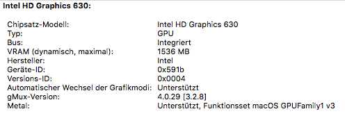

Nein leider nicht, da ich es hier überhaupt nicht reproduzieren kann. Weder auf meinem alten 2014er iMac, noch auf dem neuen 2020er und ebenso wenig auf meinem 2011er MacBook Air. Das ganze scheint auch nicht spezifisch für bestimmte Geräte zu sein, denn die 4 Meldungen die ich sonst noch via Mail bekommen haben betrafen unterschiedliche Macs. Das hat auch nichts mit dem Sat>IP Gerät zu tun, sondern mit der OpenGL Ausgabe. Am wahrscheinlichsten ist wohl die Grafikkarte bzw. der Treiber. Meine Macs haben hier alle AMD Grafikkarten drin.
Christian
Hallo Christian,
danke für Deine schnelle Antwort.
Verstehe...
Bei mir ist eine Intel-Grafikkarte verbaut. Siehe Attachment.
Dann muß ich mir wohl etwas einfallen lassen.
