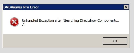

Fehlermeldung, Programm startet nicht
der_dingo
Guten morgen,
ich bekomme seit 2 Tagen diese Fehlermeldung (Abb.) und weis nicht wie ich das Problem lösen kann.
DVBViewer nochmal neu installieren hats nicht gebracht.
Kann es evtl. daran liegen dass ich eine Nero Video 3 Software aufgespielt habe?
Und falls diese für die Fehlermeldung veratwortlich ist, wie behebe ich das Problem?
Danke für jeden Rat.
vor 14 Minuten schrieb der_dingo:
Ja. Es könnte sein, dass Nero eine oder mehrere DirectShow-Komponenten installiert hat, die bei der Suche nach verwendbaren Komponenten im DVBViewer einen Ausnahmefehler erzeugen.
Am sichersten mit einer Systemwiederherstellung auf einen Zeitpunkt vor der Installation. Allerdings ist dann Nero wieder weg.
Danke Griga, hat leider nicht funktioniert.
Systemwiederherstellung durchgeführt (lange vor Installation Nero) - gleiche Fehlermeldung.
Nero deinstalliert UND Systemwiederherstellung - gleiche Fehlermeldung.
DVBViewer 6.1.5.2 installiert - gleiche Fehlermeldung.
Eine Systemwiederherstellung bringt das nicht in Ordnung? Dann wird es schwierig. Oder könnte das Problem noch vor dem Wiederherstellungspunkt entstanden sein?
Man könnte auch versuchen, den Fehler im DVBViewer abzufangen. Allerdings würde das eventuell mehrere Testversionen erfordern, bis die richtige Stelle gefunden ist.
Probiere bitte, ob das Problem auch beim Start von TransEdit (siehe Downloadbereich) auftritt. Von dem Programm kann ich leichter Testversionen produzieren (und auch im Forum anhängen) als vom dicken DVBViewer.
