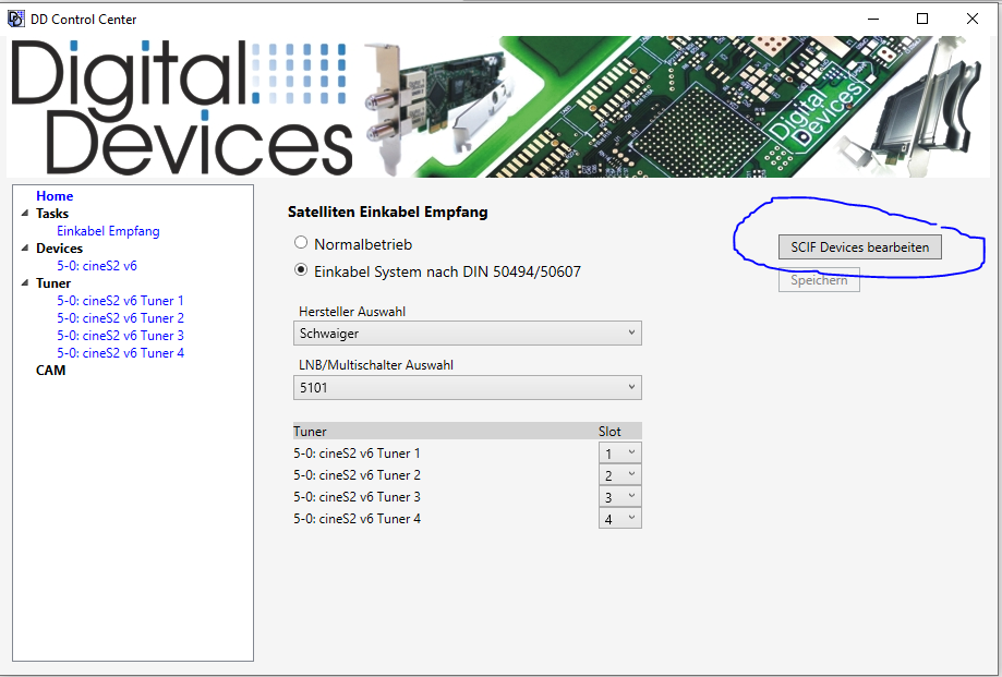

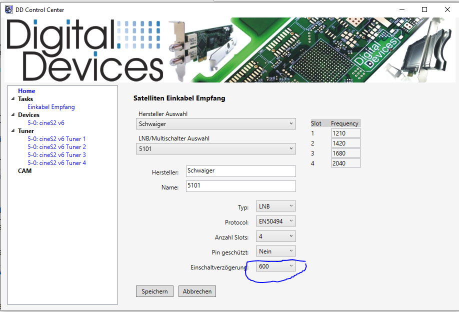

Der hervorragende Telefonsupport von Digital Devices hat mein Problem gelöst!
Der unicable Quad LNB von Schwaiger reagiert zu träge. Daher wurde im DD Control Center die Einschaltverzögerung auf 600 ms erhöht (siehe Screenshots). Dadurch wartet der Treiber länger auf eine Reaktion des LNB. Diese Zeit ist jetzt ausreichend, das der LNB seine Daten an den Treiber und damit auch an den DVBViewer senden kann.
