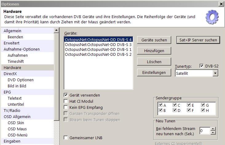

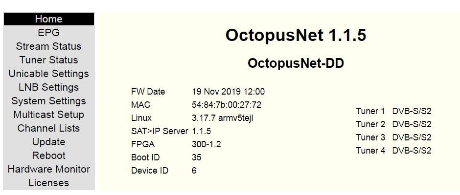

OctopusNet 1.1.5 mit 2 Tunern mit je 2x DVB-S, also 4 Kanäle
Die 2. Tunerkarte ist seit heute eingebaut, das DD zeigt auch 4 Tuner DVB-S/S2 an.
Mein Problem: Ich kann weiterhin nur 2 DVBViewer Instanzen starten, egal wo. D.h. es werden scheinbar immer nur die ersten beiden Tuner verwendet.
In DVBViewer --> Hardware kann man mittlerweile direkt nach einem SAT > IP Server suchen, es werden dann auch 4 Geräte eingetragen (s. Bild), die haben den gleichen Port (554) und die gleiche UDP Port Range (52000 - 52100). Das ist m.W. die korrekte Konfiguration.
Aber wie kann ich die Tuner in DVBViewer direkt ansprechen, also z.B. einem Arbeitsplatz eines der 4 Geräte dediziert zuweisen?
Und wie kann ich lokal zum Test 4 DVBViewer Instanzen starten?
Danke für das Lesen und einen Tipp!

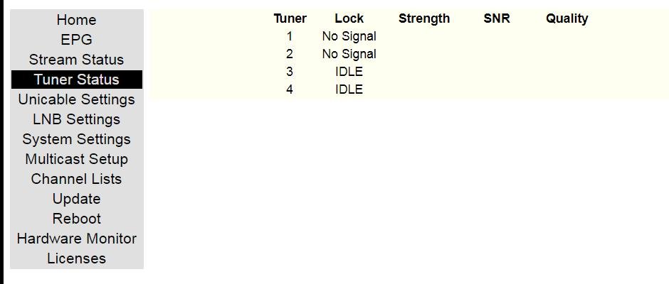

Liefern auch alle Tuner der OctupusNet ein Signal (bzw. sind mit einem Kabel angeschlossen)?

Signalweg: 4fach Unicalbe LNB --> 4fach Splitter --> 4 Kabel in Octopus. Ich habe hier also nur die zusätzliche DVB-S Karte eingebaut und die beiden Kabel an den Splitter angeschlossen.
Tuner zeigt auch idle an, d.h. ich gehe davon aus, der er ein Signal bekommt !?
Ich könnten natürlich auch wg. Gegencheck einfach mal umverkabeln, d.h. 1 und 2 auf 3 und 4 legen um zu prüfen, ob die neue Karte ein Signal liefert ... o.k., gesagt - getan hier ist das Problem : @nuts hat recht, Kabel sind zwar alle angeschlossen, aber Tuner liefert kein Signal.
Idle heißt untätig, d.h. nicht in Betrieb.
Du willst mit mehreren DVBViewer-Instanzen überprüfen, ob die Tuner in OctpousNet ein Signal erhalten bzw. Daten liefern? Das ist eine höchst unzweckmäßige Vorgehensweise. Lasse solche fragwürdigen Experimente lieber. Nimm eine DVBViewer-Instanz, wähle vier Sender auf verschiedenen Frequenzen an und starte über den Aufnahme-Button jeweils manuell eine Aufnahme von jedem Sender. Dann verwendet der DVBViewer alle vier Tuner.
Die Geräteverwendung kannst du unter TV/Radio -> Aufnahme- und Gerätestatistik -> Gerätestatus sehen.
Ich kann natürlich auch nix aufnehmen, wenn ich auch kein Programm schauen kann. Der Tuner ist idle, d.h. nicht das er außer Betrieb ist, er wartet halt. Wenn er dann los laufen soll, weil ein Client einen Stream anfordert, merkt er, das er kein EINgangssignal hat und zeigt das auch an.

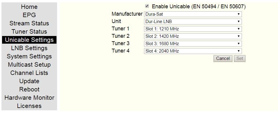

So, Problem gelöst. Ursächlich lag es an den Unicable Settings. Die einmal neu ausgewählt und geschrieben und es lief sofort.
Danke
