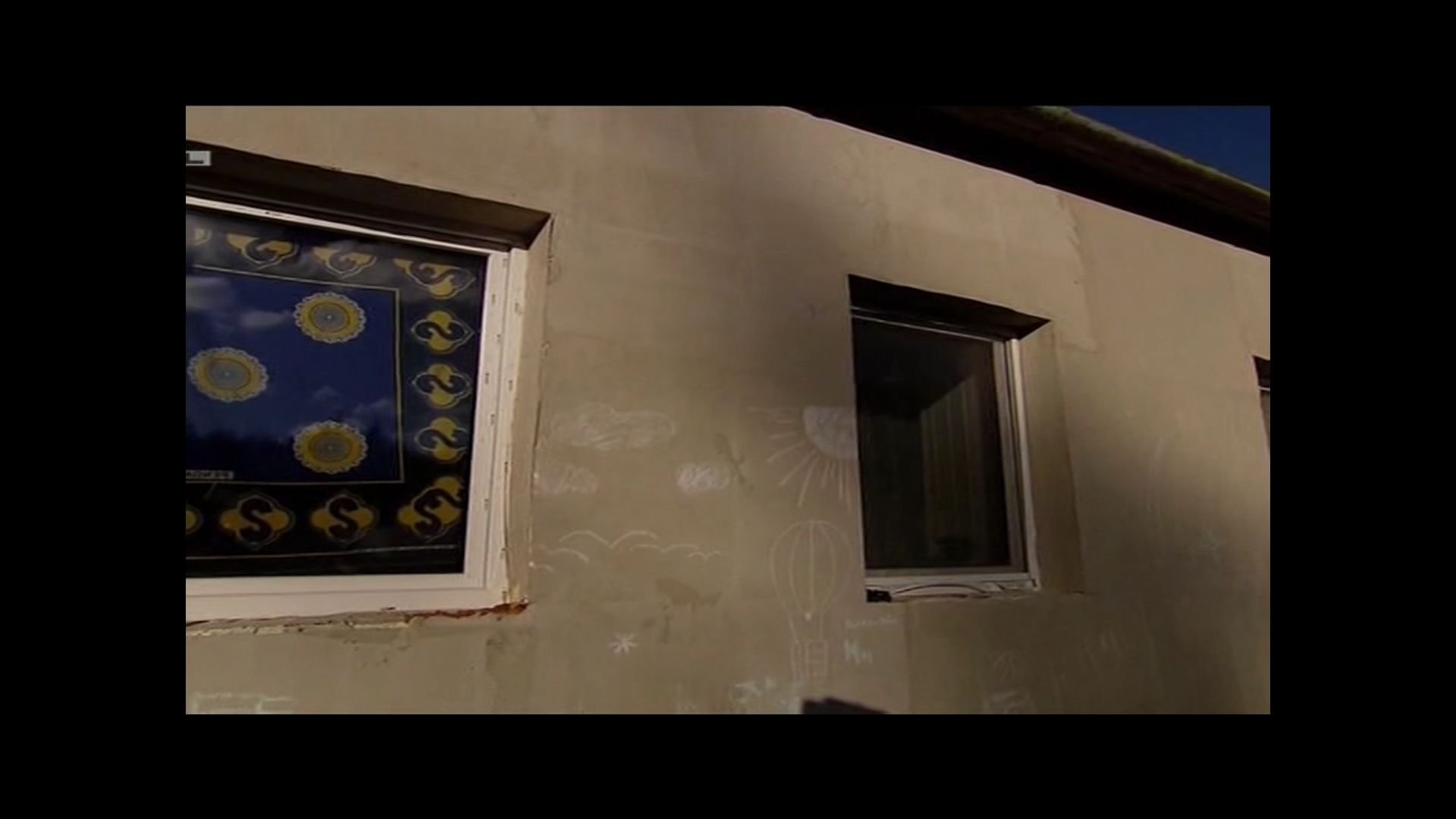

Aber bei RTL SD ist immer noch der Wurm drin - wird nicht vollständig und nicht im richtigen Bildseitenverhältnis dargestellt - selbst wenn ich rauszoome ist das Bild bei mir abgeschnitten (s. A. - das RTL Logo oben links zeigt wieviel da fehlt)
