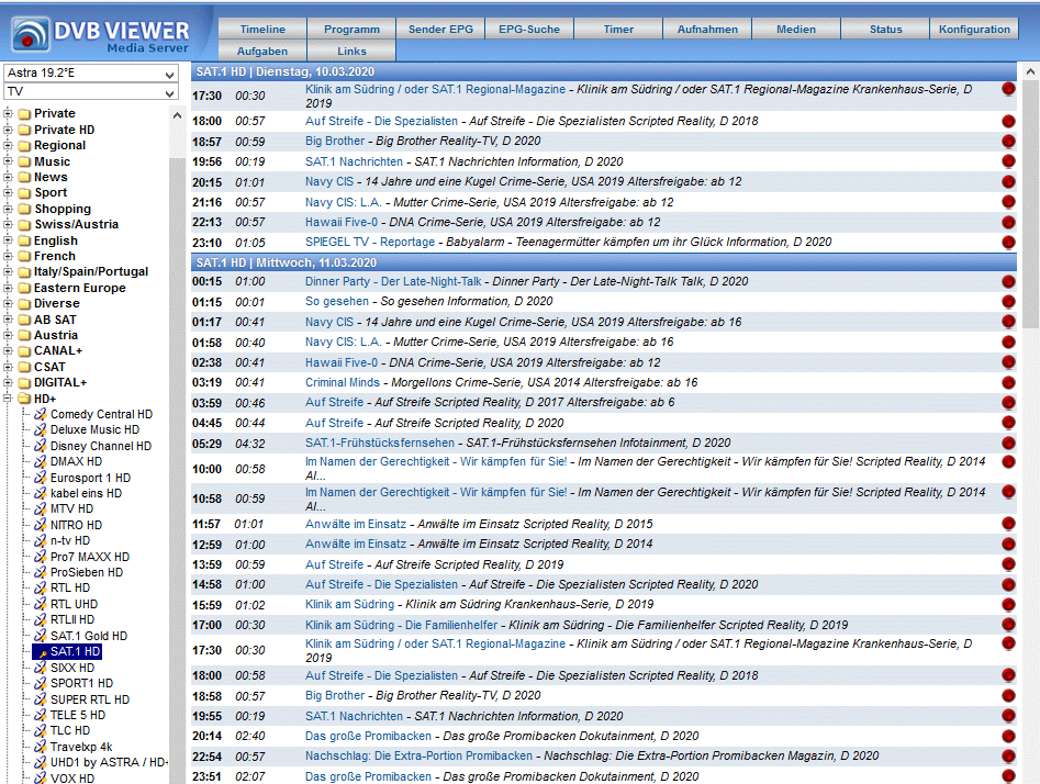

Guten Tag,
Besteht die Möglichkeit die Zeitspanne für EPG Details zu vergrößern? Mir ist aufgefallen das nur die nächsten +-12 Stunden immer die Details beinhalten aber die restlichen Programme also über 12 Stunden keine Details verfügen. Wenn ich mit einem unabhängigen Settopbox oder TV die EPGs anschaue sind aber die Daten verfügbar. Leider finde ich keine Einstellungen dazu und EPG Update task via API hat auch nicht den gewünschten erfolg gebracht.
Ich wäre sehr dankbar wenn es hierfür eine Lösung geben würde..
Freundliche Grüsse aus der Schweiz

Kabel-Provider stutzen gerne EPG- und sonstige den Sender begleitende (SI = Service Information) Daten auf ein ihnen genehmes Maß zurecht, z.B. um Bandbreite zu sparen. Da erhält man dann mitunter weniger als über Satellit.
Vergrößert man deinen Screenshot stark, ahnt man, dass es sich um Sat.1 HD handelt. Dass du den nicht nennen wilst, kann ich verstehen - wäre mir auch peinlich :)
Über Satellit sieht das anders aus. Also wird wohl der Provider die EPG-Daten zusammenstreichen...
