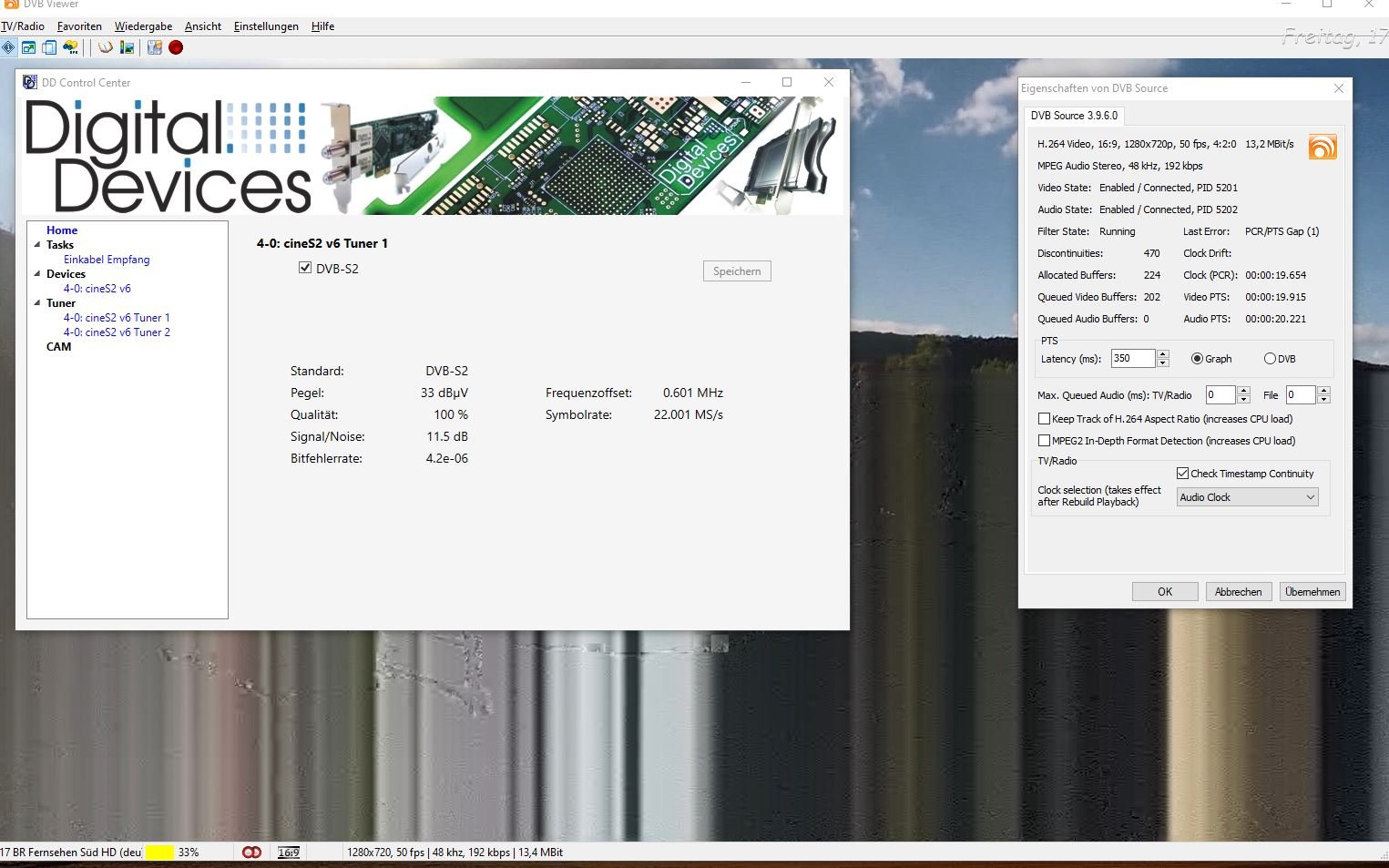

So sieht das bei mir aus. Jetzt auch mal mit Stromanschluss. Aber das selbe Resultat. Schon komisch das einen Qualitativ gute TV Karte wie eine Digital Devices nicht richtig läuft, aber die USB DVBSky Karte läuft einwandfrei. Bin total enttäuscht. Die Karte hat bei mir einfach einen schlechten empfang. Na ja, dann eben wieder die USB DVBSky..

So gut wie alle Hersteller geben über den Treiber einen Prozentwert zurück für die Signalqualität. Unser Treiber liefert Ihnen keine Prozentwerte, sondern Signalstärke gemessen in dBµV, Signal Rauschverhalten gemessen in dB, BER und auch ein Wert in Prozent. Wir geben über den Treiber diese Werte gezielt zurück, da eine Ausgabe in Prozent eigentlich keinen Sinn ergibt, da sich die Signalqualität aus mehreren Bereichen zusammensetzt. Unser DVB Hardware ist für den professionellen Einsatz konzipiert, wo solche Werte auch gefordert werden.
Der DVBViewer gibt Ihnen in der Ausgabe zwar eine Prozentangabe, in Wirklichkeit wird hier aber die Signalstärke ausgegeben in dBµV. Die 33-35% sind als in Wirklichkeit 33-35 dBµV. Es handelt sich also hierbei um einen kosmetischen Fehler des DVBViewers, der aber nicht ohne weiteres leider korrigiert werden kann Seitens des DVBViewers. Sie erfahren die richtigen Werte im DDControlCenter, wenn Sie dort auf einen aktiven Tuner klicken. Ihre DVBSKy S960 DVB-S/S2 USB wird einen Prozentwert geliefert haben, wobei 70% nicht wirklich gut klingt
Auch sind 33-35 dBµV zu wenig Signalstärke. In den Spezifikationen nach NorDig "Integrated Receiver Decoder Specification" ist dies das absolute Minimum was ein DVB-S2 Tuner noch akzeptieren kann und das auch nur unter der Berücksichtigung eines sehr guten SNR Wertes. Hinzukommt, dass Ihr vorheriger USB Empfänger sich abseits des PCs befunden hat. Eine PCIe Steckplatzkarte ist jeder Menge Interferenzen | Einstreuungen ausgesetzt. Z.B. durch Festplatte, Netzteil, Grafikkarte etc, die Liste ist lang. Einfach gesagt, der USB Empfänger musste weniger umgehende Störungen kompensieren, als die interne Steckplatzkarte.
Sie sollten daher einmal das Signal durchmessen lassen, bzw. können Sie mir auch einmal einen TunerLog schicken, dann schaue ich mir mal die Messwerte der Karte an. Die Karte hat eine sehr hohe Messgenauigkeit und kann daher gut dafür genutzt werden, natürlich spielen hier wie gesagt Faktoren, wie Störungen durch den PC eine Rolle. Grundsätzlich sind die Störungen in einem PC in diesen Frequenzberiech wo die Karte arbeitet sehr gering, allerdings bewegen Sie sich am Rande dessen an Signalstärke, wo es der Karte gerade noch so möglich ist, was zu empfangen. Normalerweise sollten Werte um die 60dBµV erreicht werden. Es gibt viele Gründe warum die Werte nicht passen. Z.B. Falsche Dose (Ausgangswiderstand in der Dose passt nicht). Wenn eine Dose gesetzt wird für DVB-S/S2 wird am Kabel gemessen wieviel Signalstärke noch vom LNB oder Multischalter am Übergabepunkt vorhanden ist wo die Dose gesetzt werden soll. Ein LNB oder Multischalter hat einen sehr hohen Output, der aber je nach Länge der Leitung (Leitungsdämpfung) verloren geht. Wenn am Übergabepunkt noch 70dBµV vorhanden sind, nimmt man eine Dose mit 8-10 dB Dämpfung. Auch ein Defekt des AGCs im Multischalter ist denkbar
