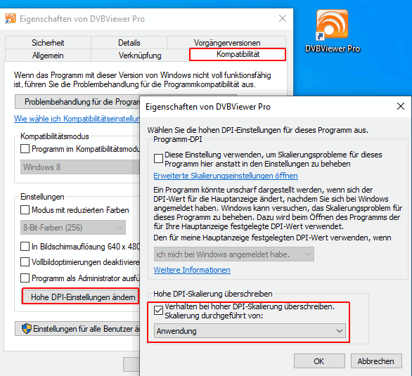

Mein DVBViewer-Fenster klebt am oberen und unteren Bildschirmrand, wenn es ihn berührt. Man muss länger haltzen und ziehen, ehe es sich löst. rechts und links ist dies nicht der Fall. Es ist das einzige Programmfenster, wo dies passiert. Ich nutze Windows 10. Wie kann ich dies deaktivieren?
Dass DVBViewer-Fenster am Bildschirmrand etwas einrasten, ist so vorgesehen. Allerdings nicht, dass sie dort nicht mehr richtig wegwollen. Den Effekt habe ich erst dieses Jahr nach dem Wechsel von Windows 7 auf Windows 8.1 bemerkt. Unter Windows 7 tritt das Problem nicht auf.
Ich habe lange nach Abhilfe im DVBViewer Code gesucht, jedoch nichts gefunden, das wirkte. Erst eine Intuition von Christian (Hackbart) führte zu einer Lösung. Unter Windows 10 sieht sie so aus: Rechtsklick auf das DVBViewer-Icon (Verknüpfung oder Anwendung) -> Eigenschaften, und dann
Ich habe jedoch keine Ahnung, was Microsoft da veranstaltet hat und was das Einrasten am Bildschirmrand mit dem "Verhalten bei hoher DPI-Skalierung" zu tun haben soll. Insbesondere, da bei mir mit Full HD-Bildschirm die Schriftgröße 100% beträgt, also überhaupt nichts hochskaliert wird ;)
