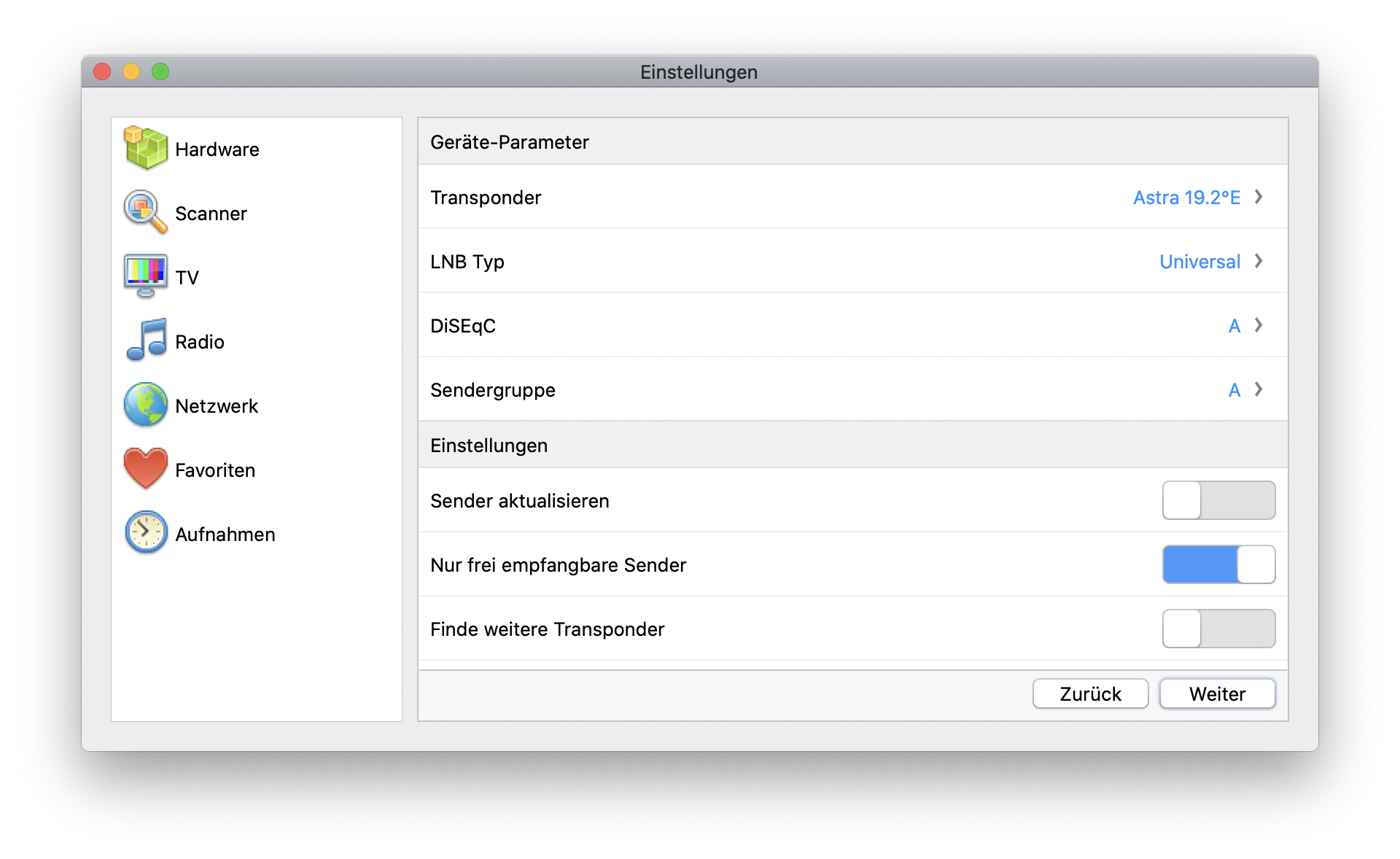

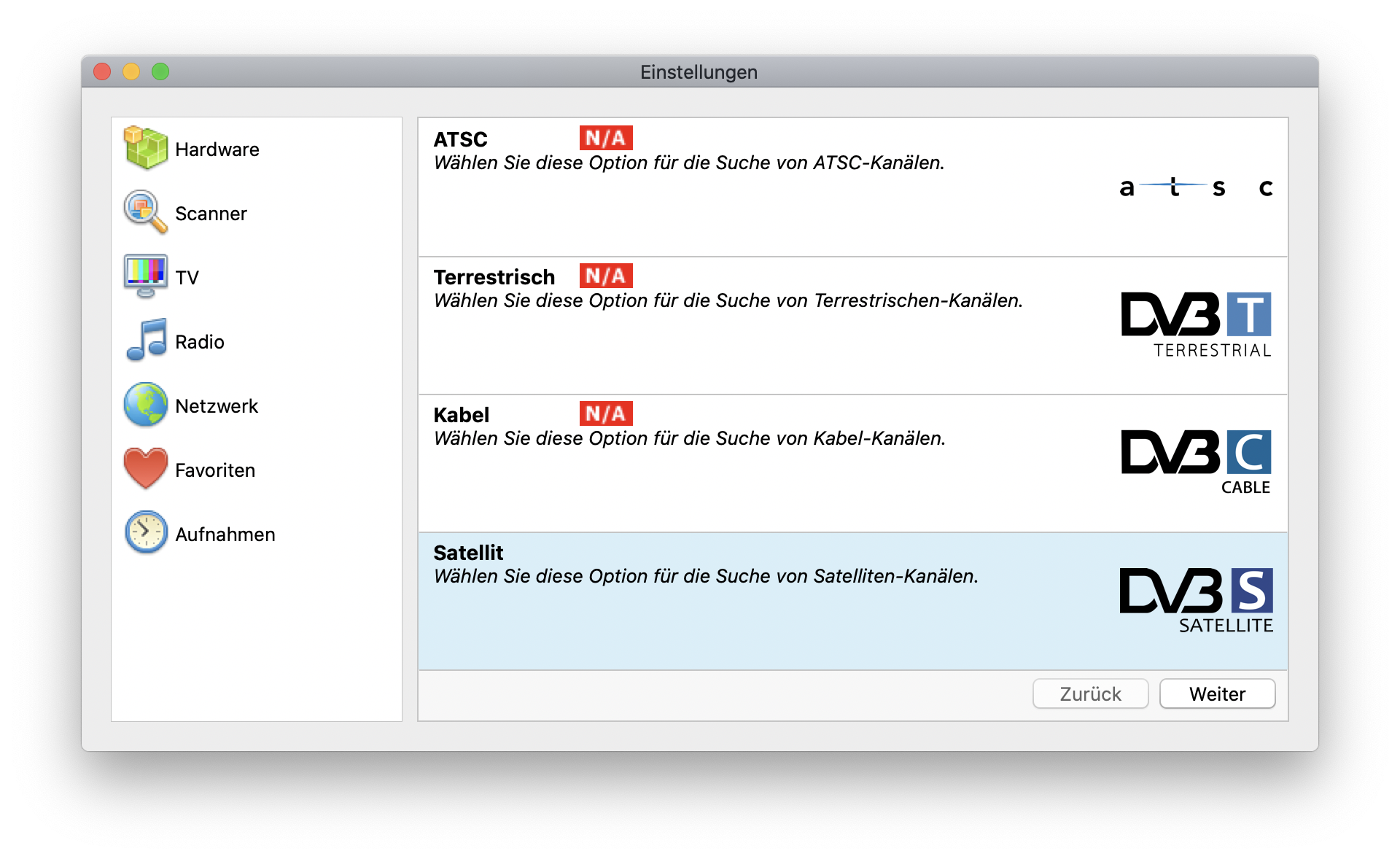

Das Bild mit den Regentropfen ist das normale Standardhintergrundbild vom OSD. Das ist animiert, da viele Mac-Displays (mein altes war davon ebenfalls betroffen) gerne zu Ghosting neigen. Der Sendersuchlauf ist im Einstellungsmenü. Dort geht man auf Scanner, wählt den Empfangstyp und stellt die Einstellungen ein. Sofern man Astra 19.2° empfängt, reicht es die vorkonfigurierte Kanalliste zu nehmen und auf weiter zu drücken. Das dauert keine 2 Sekunden.

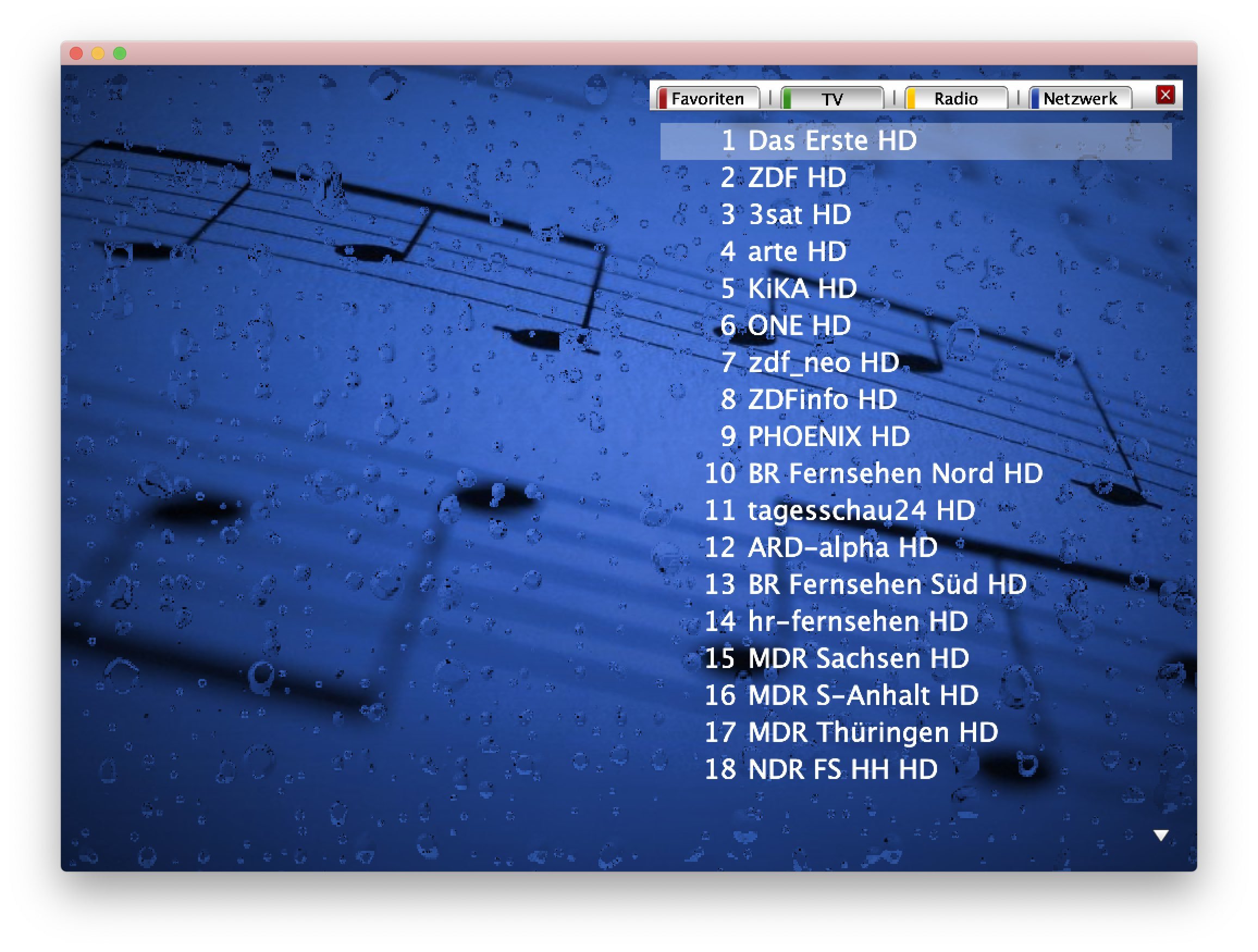

Hat man dann den Suchlauf beendet, drückt man die Taste "C" für Kanalliste und wählt den Sender aus.
