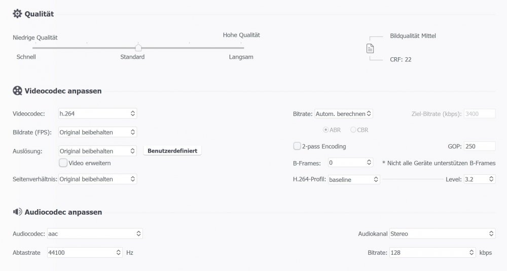

Ulli_T. Posted June 14, 2020 Posted June 14, 2020 Hallo, meine TV Aufnahmen (wandle ich aktuell noch mit einem externen Programm in eine MP4 Datei um, weil für mich die Größe des Ergebnisses besonders wichtig ist. Grundsätzlich funktioniert bei mir natürlich auch die automatische Umwandlung mit "generate mp4/mp3". Was mir aber daran nicht gefällt, ist die Größe des Ergebnisses. Beispiel (einer ca. 100 Minuten TV Aufnahme von Tele5 / SD): MPG: 1,8 GB MP4 mit generate mp4/mp3: 1,6 GB MP4 mit VideoProc: 0,9 GB Beim VideoProc (siehe auch Bild) ist meiner Ansicht nach nichts eingestellt, was diesen großen Unterschied erklärt. Auch kann ich bei den beiden MP4s keinen nennenswerten Unterschied beim Ansehen erkennen. Da ich leider den Befehl, der hinter dem generate mp4/mp3 nicht verstehe: Könnte mir jemand sagen, was ich daran ändern muss, damit ich anschließend ein kleineres, aber möglichst nicht/kaum schlechteres Ergebnis bekomme? (mp3 muss natürlich weiterhin funktionieren, weil ich das auch nutze). Vielen Dank Ulli Quote

Ulli_T. Posted June 15, 2020 Author Posted June 15, 2020 (edited) Ich habe den Wert von 18 auf 23 (was ja anscheinend der Standardwert ist) geändert. Wie die Anleitung verspricht, reduziert sich die Größe der MP4 Datei erheblich und ist nun ungefähr halb so groß wie die ursprüngliche MPG Datei. Das finde ich prima - vor allem, weil für meine alten Augen kaum ein Unterschied in der Bildqualität zu erkennen ist... Leider überfordert mich der Inhalt vom Link bezüglich der GPU Encodierung. Einfach so wird die GPU leider nicht benutzt (sagt mir zumindest der Taskmanager). Was ich dafür ändern muss, kann ich aus dem englischen Text leider nicht rauslesen. Mein Prozessor stammt aus der Gemini Lake Baureihe. Daran sollte es also nicht scheitern. Wenn ich jetzt noch die Geschwindigkeit der Umwandlung steigern, bzw. die Belastung der CPU etwas senken könnte... Edited June 15, 2020 by Ulli_T. Quote
YARD2 Posted June 15, 2020 Posted June 15, 2020 Hier mal ein schneller Versuch, nicht sonderlich groß getestet (ffmpeg version 4.2.1). ffmpeg.exe -i "{SOURCE_FILE}" -y -map 0:v -vf yadif -init_hw_device qsv=hw -filter_hw_device hw -vcodec h264_qsv -crf 18 -map 0:a? -c:a aac "{PATH_FILENAME}.mp4" Erstelle eine neue Aufgabe bevor du die aktuelle löschst ? Quote
Ulli_T. Posted June 16, 2020 Author Posted June 16, 2020 (edited) @YARD2 Grundsätzlich könnte Dein "schneller Versuch" genau die Lösung für mich sein. Vielen Dank dafür. Leider gibt es aber noch ein dickes "Aber". Natürlich habe ich in den letzten 2 Stunden viel mehr ausprobiert als ich gleich schreibe. Ich denke aber, dass folgendes das Problem genau genug beschreibt: Ich habe eine Aufgabe (Kopie der Original generate mp3/mp4) und diese getestet --> wird nach Aufnahmeende gestartet und funktioniert. dann habe ich den Parameter Teil gelöscht und Deine Anweisung da hinein geschrieben (ab "-i") --> nach Aufnahmeende passiert nichts. Wenn ich Deinen Befehl aber manuell absetze (natürlich Dateinamen statt der Platzhalter), dann funktioniert die MP4 Erstellung prächtig und nutzt definitiv auch die GPU. Woran könnte es bloß liegen, dass Dein Befehl / Paramater nach der Aufnahme nicht die gewünschte Aktion auslöst. Ulli Edited June 16, 2020 by Ulli_T. Quote
YARD2 Posted June 16, 2020 Posted June 16, 2020 Mit der Aufgabe hab ich es nicht getestet, war keine Zeit mehr. Bei mir wird es auch nicht gestartet. Laut Log ist es gestartet, das ffmepg log sagt dass e den Direct3D nicht initialisieren konnte. Probier mal das. Damit ging es bei mir. -i "{SOURCE_FILE}" -map 0:v -vf yadif -vcodec h264_qsv -crf 18 -map 0:a? -c:a aac "{PATH_FILENAME}.mp4" Quote
Ulli_T. Posted June 17, 2020 Author Posted June 17, 2020 Hervorragend !!! Besten Dank !!! Genau so habe ich mir das gewünscht !!! Obwohl ich nur einen Celeron J4105 in dem "DVB Rechner" habe, läuft die Umwandlung mit Nutzung der GPU relativ zügig (10 Minuten SD Aufnahme in gut 1 Minute). Und erstaunlicher Weise ist das Ergebnis sehr kompakt und wird auf ca. 30% der mpg Größe komprimiert. Also vielen Dank Euch beiden für die Hilfe und die ausführlichen Erklärungen. Quote
