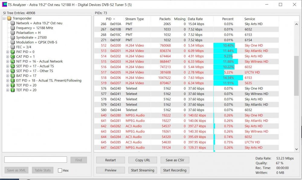

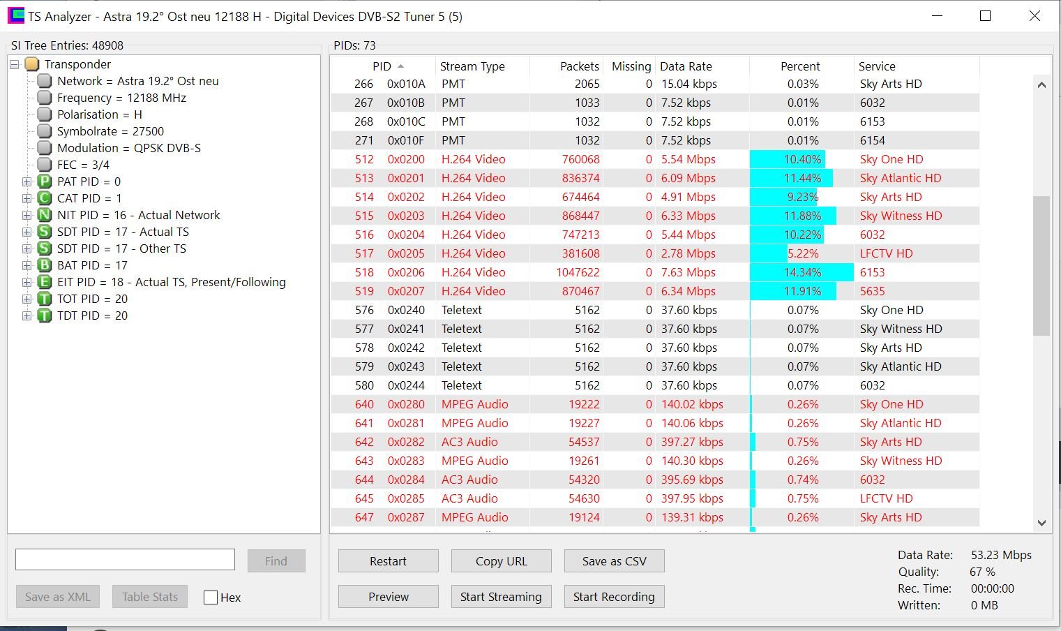

relaxx Posted July 30, 2020 Author Posted July 30, 2020 Danke für das schnelle Feedback 3 hours ago, Griga said: Also alle vier horizontal polarisierten Astra Frequenzen in dem Bereich. Keine davon ist DVB-S2. Und DVB-S 12266 H (ARD Radiotransponder) geht dann wieder ohne weiteres? 12266 hab ich nicht in der Senderliste. Der nächste H ist 12422 und ab dieser Frequenz nach oben gibt es keinen Fehler. 3 hours ago, Griga said: Hängt an dem Spaun SMS 9982 NF noch ein weiterer Quattro LNB für den Empfang einer weiteren Sat-Position? Es gehen Leitungen für einen zweiten Quattro aufs Dach und da ist auch noch eine etwas anders ausgerichtete Schüssel mit vermutlich einem LNB. Kabel sind aber nicht beschriftet und ich nutze sie nicht. Astra reicht erst mal 3 hours ago, Griga said: Zwei Ausgänge belegt das Spaun SUS 21 FX UNiSEqC Einkabelsystem. Und wer oder was hängt an den anderen? Die anderen gehen auf Dosen im Haus an denen nichts hängt. 3 hours ago, Griga said: Ich würde TransEdit verwenden, um mir einen Überblick verschafffen, was da genau geht bzw. nicht geht. Oder hast du das bereits so gemacht? Hab da mal reingeschaut. Mit TransEdit kann ich den Fehler reproduzieren, wenn ich auf analyze gehe bekomme ich sky Sender angezeigt. Siehe Anhang. @YARD2 Den neusten Treiber hatte ich heute Nacht noch installiert. Ergebnis ist nach wie vor genau das selbe. Deine Idee scheint mir zielführend. Wenn der Slot analog einem der Multischalter Ausgänge ist, könnte es das sein. Danke schon mal Quote
Griga Posted July 30, 2020 Posted July 30, 2020 vor 59 Minuten schrieb relaxx: Es gehen Leitungen für einen zweiten Quattro aufs Dach und da ist auch noch eine etwas anders ausgerichtete Schüssel mit vermutlich einem LNB. Kabel sind aber nicht beschriftet und ich nutze sie nicht. Astra reicht erst mal Fragt sich nur welches Astra. Der obige Screenshot stammt nämlich nicht von Astra 19.2 Ost, sondern von Astra 28.2° Ost, der britischen Sat-Position. Die Parameter stimmen teilweise überein: Astra 19.2° Ost, 12188 H, DVB-S, SR 27500, QPSK, FEC 3/4 Astra 28.2° Ost, 12188 H, DVB-S2, SR 27500, 8PSK, FEC 2/3 Dass die Digital Devices Karte in dem Fall falsche Angaben erhält, kann sie durch automatische Erkennung ausbügeln. Offenbar empfängt also die zweite Schüssel Astra 28° Ost. Wenn sie es vollständig tut (was wegen Spot-Beam einen Wohnort ausreichend weit im Westen Deutschlands voraussetzt), ist das nicht schlecht. Da gibt es frei empfangbar die ganze Freesat-Palette, BBC, ITV und was sich die Briten sonst noch gerne anschauen... Du wirst dich also wohl oder übel damit befassen müssen, was es mit der zweiten Schüssel auf sich hat. Die Umschaltung zwischen Satellitenpositionen erfolgt mittels DiSEqC. Also würde ich probieren, welche DiSEqC-Einstellung in TransEdit den RTL-Transponder 12118 H auf Astra 19° Ost hervorzaubert, und welche das britische Pendant. Probiere mal Pos A/A bis Pos B/B durch und vergiss nicht, nach einer Änderung auf der linken Seite des TransEdit-Hauptfensters auf Apply zu klicken. Das TransEdit korrekt für Unicable konfiguriert ist, setze ich voraus. Quote
