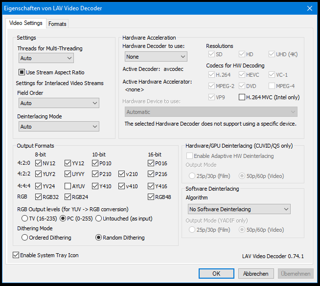

steht in deiner SystemInfo.txt. Das heißt, du hast nicht nur eine sehr alte schwachbrüstige Grafikarte, sondern auch keinen Treiber des Herstellers installiert (mehr dazu hier). Das trägt wahrscheinlich zu dem Problem bei. Ein weiterer Faktor könnte die Konfiguration des LAV Video Decoders sein. Öffne die Eigenschaftsseite während der Wiedergabe eines Senders über Einstellungen -> Filter. Was steht da unter Hardware Decoder to use? Falls etwas anderes als "None", stelle "None" ein. Danach OK und im DVBViewer Wiedergabe -> Wiedergabe neu aufbauen. Oder umgekehrt...
Generell würde ich doch mal eine preiswerte neue Grafikkarte ins Auge fassen, für die es aktuelle Windows 10-Treiber gibt. Sowas ist bereits für unter 50 Euro erhältlich.
Die LAV Einstellungen stehen bereits auf None bei Hardware Docoder.
Wenn ich DD-TV starte, statet auch ein LAV-Tray-Icon, mit den selben Einstellungen. Dort geht es.

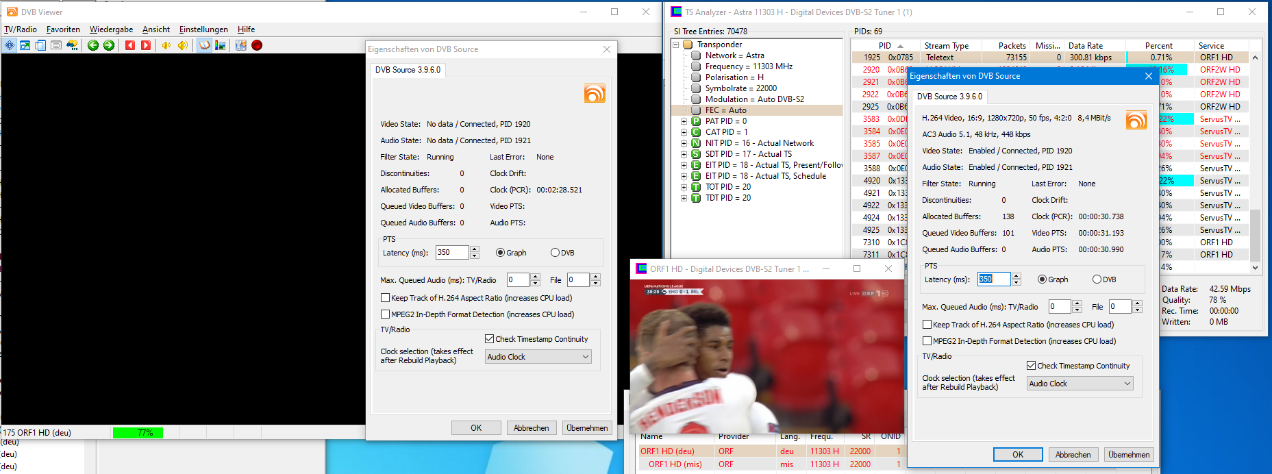

Ich habe weiterhin das selbe Problem. Hatte leider keine Zeit mich darum zu kümmern. In der Zwischenzeit habe ich Win10 neu installiert, mit dem selben Ergebnis:
- DD TV (Digigal Devices) funktioniert
- DVBvieer keine HD sender
- TransEdit funktioniert
Ein Vergleich, DVBViewer - TransEdit als attachment.
Was kann ich noch tun?

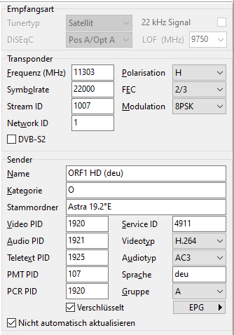

Wo hast du deine Senderliste her? Die Senderdaten, die ich im Log sehe, erscheinen mir recht zweifelhaft ;)
Lade doch mal die Standard-Senderliste für Astra 19.2° Ost, die der DVBViewer mitbringt: TV/Radio -> Empfangseinstellungen/Suchlauf -> als Empfangsart DVB-S 19,2° E wählen (oder falls nicht vorhanden, einfach DVB-S und die Transponderliste für Astra 19,2°E) -> Senderliste laden.

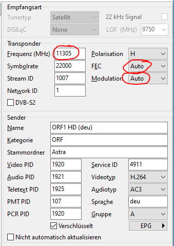

Jetzt hab ich es in der Zwischenzeit selbst gefunden. Ich habe - soviel ich mich erinnern kann - im DVBViewer die Sender einfach suchen lassen.
Senderdetails vom DVBViewer weichen von den rot markierten Details die TransEdit gefunden hat ab.
Update: Danke für den Hinweis mit der Senderliste laden, das die mitgebracht wird, wusste ich garnicht. Alle HD Sender waren falsch eingestellt. Also die rot markierten stellen weichen bei allen HD-Sendern ab. Manuell umstellen von FEC=Auto und Modulation=Auto hat das Problem gelöst. Ich habe aber jetzt einfach die mitgebrachte Liste geladen.
