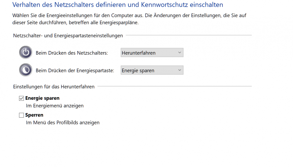

habe seit dem ich den DMS installiert habe das Problem das der PC für eine Aufnahme nicht mehr aus dem Standby aufwacht.
mit dem Recording Service funktionierte noch alles.
Ich habe schon den DVBViewer und DMS komplett neu installiert, die Energieoptionen mehrfach kontrolliert und diverse Bios einstellungen probiert bekomme es einfach nicht hin.
wäre über Hilfe sehr dankbar.
Habe meine Skystar2HD auch schon gegen eine neue Hauppauge ausgetauscht da ich da einen Fehler vermutet hatte lleider ohne Erfolg.
grafik.png.b45f2aca6e7ba51d9e1d40c047ae9caf.pnggrafik.thumb.png.a5f811428db1c9dd788d091fe2fb8220.png

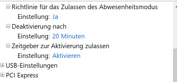

Wenn bei dir der Abwesenheitsmodus zugelassen ist (was laut deinen Screenshots der Fall ist) und ein Aufnahmestart kurz bevorsteht (bei dir innerhalb 5 Minuten), sollte der PC zumindest in diesem Fall nicht wirklich einschlafen, sondern in den Abwesenheitsmodus wechseln. D.h. Bildschirm, Sound und eventuell anderes, das nicht unbedingt gebraucht wird, schaltet Windows ab, aber das System läuft weiter, so dass der DMS die Aufnahme durchführen kann.
Der Abwesenheitsmodus ist etwas tückisch, weil der DMS diesen Zustand weder beenden noch den PC ganz einschlafen lassen kann. Nur eine Benutzeraktivität lässt den PC in den Normalzustand zurückkehren.
