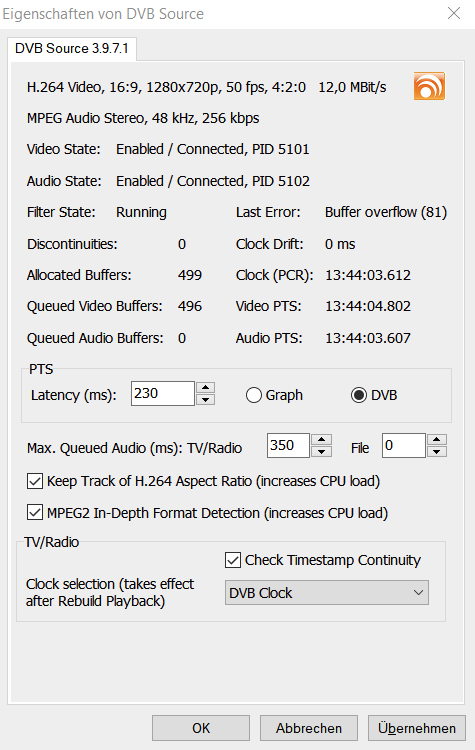

Griga Posted September 26, 2020 Posted September 26, 2020 1 hour ago, karlo said: Problem: Starte DVBViewer -> schwarz/ kein Ton. Was zeigt die Eigenschaftsseite des DVBViewer Filters in dem Fall an? Am besten einen Moment warten, um eventuellen Veränderungen Zeit zu geben, dann einen Screenshot anfertigen und hier posten. 1 hour ago, karlo said: Schalte auf anderen Sender, Bild und Ton da, aber asyncon und ab und zu Ruckler! ...und für den Fall noch einen. Quote
karlo Posted September 26, 2020 Author Posted September 26, 2020 Wenn esläuft: Bei Start/Ausfall: Quote
Griga Posted September 28, 2020 Posted September 28, 2020 Das Problem, das sich hier zeigt, hat offenbar nichts mit dem DVB-Gerät zu tun, sondern mit der Video-Wiedergabe. Der LAV Video Decoder nimmt keine Daten (mehr) vom DVBViewer Filter an, wodurch sie sich stauen und es wiederholt zu Pufferüberläufen kommt. Allerdings wird nicht sichtbar, woran dies liegt. Da kann man nur mit Einstellungen in dem Bereich experimentieren und schauen, ob irgendwas Besserung bringt. Mögliche Ansatzpunkte wären Die Einstellung "DVB Clock" im DVBViewer Filter auf Standardeinstellung "Audio Clock" zurückstellen (Erfordert Wiedergabe -> Wiedergabe neu aufbauen, damit es wirksam wird). die Eigenschaftsseite des LAV Video Decoders (siehe bei laufender Wiedergabe Einstellungen -> Filter -> LAV Video Decoder), z.B. "Hardware Decoder to use" auf "DXVA2 (native)" stellen, oder auf "None", danach OK und Wiedergabe -> Wiedergabe neu aufbauen im DVBViewer, damit die Änderung wirksam wird. Optionen -> DirectX -> Video Renderer im DVBViewer. Dort mal andere probieren. Einstellungen für die Grafikkarte bzw. ihren Treiber, falls es sowas gibt. Oder sogar der Wechsel auf eine andere Treiberversion. Quote
