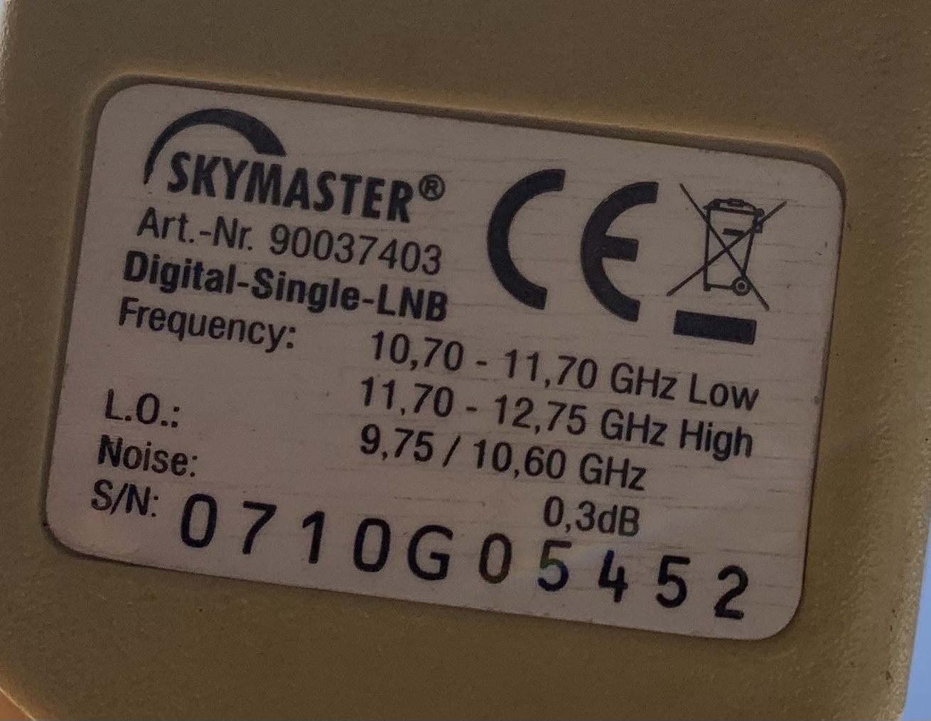

Griga Posted October 18, 2020 Posted October 18, 2020 28 minutes ago, CHO said: Ich überlege, das Ding austauschen zu lassen. Ich würde erst versuchen, die Angelegenheit weiter zu klären, sofern für die Rückgabe noch Zeit bleibt. 30 minutes ago, CHO said: Eine Sache wundert mich aber immer wieder: wie kann es sein, dass mein TV kein Problem hat alle Sender zu finden und anzuzeigen. Kann da wirklich der LNB defekt sein? Um welchen LNB handelt es sich? Hersteller, genaue Bezeichnung/Nummer? Eine Möglichkeit ist mir noch eingefallen: Es gibt zwei Methoden, die gewünschte Polarisation mitzuteilen. Über die Versorgungsspannung (14 V = vertikal, 18 V = horizontal) und über ein DiSEqC-Steuersignal. Der DVBViewer verwendet beide, um auf der sicheren Seite zu sein. Vielleicht missversteht der LNB eine davon. Das Steuersignal kann man abschalten mit -> TV/Radio -> Empfangseinstellungen/Suchlauf -> Empfangsart DVB-S 19,2° E wählen -> DiSEqC = None einstellen -> Speichern. Danach mit der normalen vom DVBViewer mitgebrachten Astra-Senderliste (also nicht der H/V-vertauschten) probieren, ob sich was geändert hat. Quote

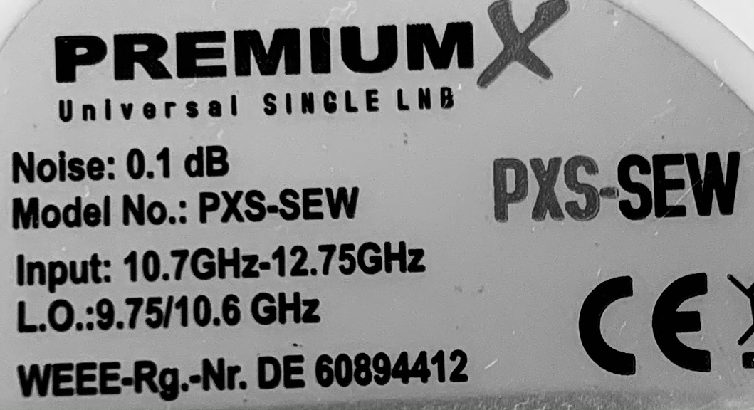

CHO Posted October 18, 2020 Author Posted October 18, 2020 Hab noch einen zweiten LNB den ich testen könnte. Ebenfalls Foto angehängt Quote
Griga Posted October 18, 2020 Posted October 18, 2020 Der Skymaster scheint ein älterer ganz normaler Single-LNB zu sein. Eine Webrecherche ergibt keine Anhaltspunkte, dass er auf DiSEqC-Signale reagiert. Insofern kann man nur weiter probieren... den Test mit der von mir angehängten Senderliste solltest du auf jeden Fall durchführen. Quote
