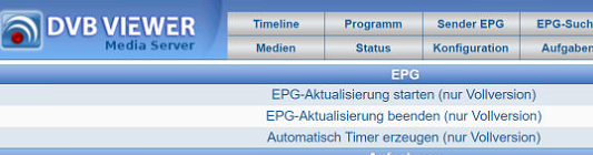

nach einer Neuinstallation des PVR und damit auch DVBViewer pro gibt es das Problem, das EPG nicht mehr aktualisiert wird.
Dies liegt daran, das er dies nur für die Vollversion zulässt (s.Bild: EPG_nur_Vollversion.png).

Du hast offenbar den DVBViewer Media Server Basic statt der Vollversion installiert. Die Vollversion gibt es im Mitglieder-(Download-)Bereich in der Abteilung "Paid Additions".
Wenn man die Basic-Version installiert, obwohl ein Lizenzschlüssel für den Media Server vorhanden ist, sollte der Installer eigentlich gleich zu Beginn eine Warnung anzeigen:
"Es wird die engeschränkte Media Server Basic-Version installiert, obwohl ein Schlüssel für die Vollversion vorhanden ist. Trotzdem fortsetzen?"
Ist das bei dir nicht passiert? Oder hast du die Lizenzdaten für den Media Server erst nach der Installation eingegeben?
