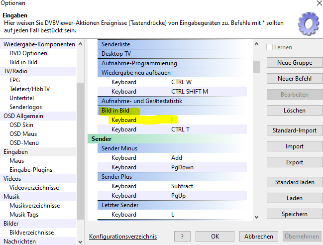

lässt sich bei den Option ganz easy zuweisen (bei mir die Taste i, geht aber natürlich auch auf die FB):

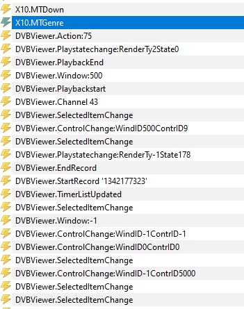

Das eine andere Taste das macht, hab ich noch nicht hinbekommen, die grüne Taste sendet bei mir X10.MTGenre, das ist auch auf der Action OSD-Grün belegt. Wenn ich nun eine andere Taste, in meinem Fall X10.MTDown dazulege, geht es nicht, das ist an irgendetwas anderes gekoppelt(nicht die Taste, der Ablauf des ganzen).
Mein Eventgost schreibt mir so ungefähr hin was X10.MTGenre so für Aktionen auslöst:
Ich hab mal mit der von mir ausgesuchten Taste die DVBViewer.Action:75 aus Eventghost geschickt: jetzt macht die Taste genau das was sie soll, das ist immerhin ein guter Workaround.
Vielleicht gibts irgendwann eine DVBViewer Lösung, dann steig ich um darauf.
