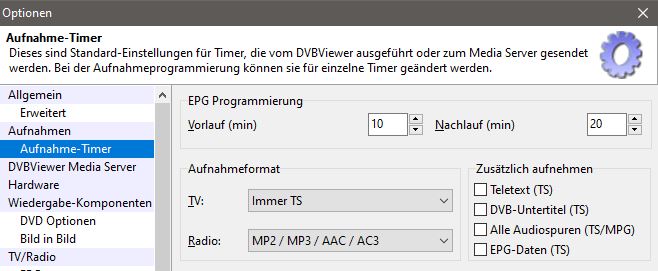

Wenn die Haken in der Check-Box bei "Zusätzlich aufnehmen" - z.B. Teletext (TS), DVB-Untertitel (TS) gesetzt werden, werden die Werte der Parameter auch in der
"setup.xml" gespeichert. Nach einem Neustart des DVB Viewers sind die Haken Check-Boxen allerdings wieder nicht gesetzt und die Aufnahme wird dann
auch ohne diese zusätzlichen Informationen / Spuren aufgezeichnet.
Sobald man die Check-Boxen im laufenden Betrieb wieder markiert werden die zusätzlichen Informationen / Spuren wieder mit aufgezeichnet.
Bestätigt. Der Fehler wird im Bugfix Release 7.0.1, das (wahrscheinlich) heute abend erscheint, behoben sein. Danke für die Rückmeldung.
