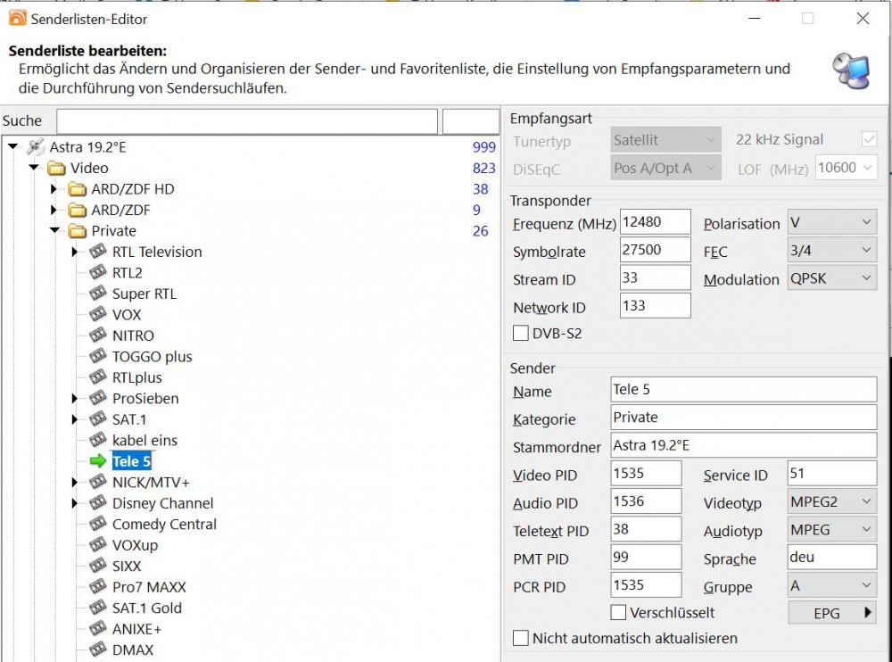

Griga Posted January 2, 2021 Posted January 2, 2021 vor 23 Stunden schrieb liteviller: der DVBViewer funktioniert nur, wenn irgendein TV mit SAT-Empfang im Haus eingeschaltet ist. Hast du das auch mit vertikal polarisierten Sendern wie Tele5 probiert? Die meisten deutschen Frequenzen auf Astra sind horizontal polarisiert. Deshalb vergisst man die Variante leicht bei Tests. Ich denke dabei an Masse-Potentialdifferenzen zwischen mehreren angeschlossenen Geräten, die die LNB-Spannungen soweit runterziehen können, dass die für die Umschaltung auf H erforderlichen 18 V nicht mehr erreicht werden. Dann fallen alle horizontalen Frequenzen aus, aber die vertikalen gehen eventuell noch. Das Problem bei Messungen mit einem Multimeter ist, dass man nicht bei Last bzw. im laufenden Betrieb misst. Quote

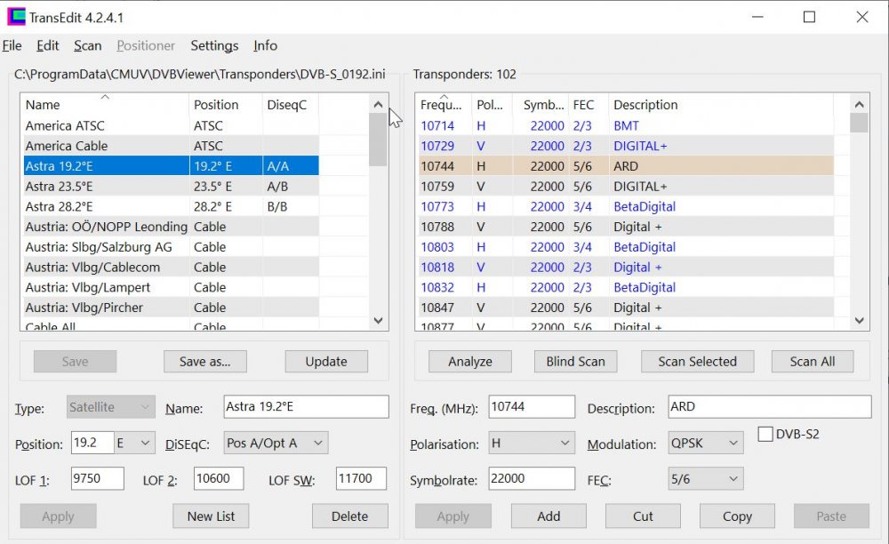

Griga Posted January 2, 2021 Posted January 2, 2021 P.S. Das ist mir gerade noch aufgefallen: vor 23 Stunden schrieb liteviller: SAT-Anlage mit QUAD LNB ohne DiscQ Kaskadierter Multischalter Techniswitch 5/4k Das klingt eher nach einem Quattro-LNB, wobei ich mich auf die Bezeichnungen bei Wikipedia beziehe. Was genau meinst du mit "ohne DiSEqC"? Die Kombination Quattro LNB plus Switch erfordert oft die Auswahl der Zwischenfrequenzebene mittels DiSEqC-Signal, d.h. die "normale" Auswahl über die LNB-Versorgensspannung (H = 18 V, V = 14 V) und das 22 kHz-Signal (aus = Lowband, ein = Highband) funktioniert dann nicht. Wer den Empfang im DVBViewer auf "DiSEqC = None" konfiguriert, weil er denkt, DiSEqC brauche ich nicht, denn ich habe mit Astra ja nur eine Sat-Position, liegt dann falsch... das ist als Problem schon öfters im Forum aufgetaucht. Es könnte erklären, warum es mit anderer TV-Software funktioniert (hatte ich vorher überlesen). Quote

liteviller Posted January 2, 2021 Author Posted January 2, 2021 vor 2 Stunden schrieb Griga: Hast du das auch mit vertikal polarisierten Sendern wie Tele5 probiert? Die meisten deutschen Frequenzen auf Astra sind horizontal polarisiert. Deshalb vergisst man die Variante leicht bei Tests. Tele 5 funktioniert ebenfalls nur dann, wenn ein TV an ist. Sonst bleibt es dunkel. vor 2 Stunden schrieb Griga: P.S. Das ist mir gerade noch aufgefallen: Das klingt eher nach einem Quattro-LNB, wobei ich mich auf die Bezeichnungen bei Wikipedia beziehe. Was genau meinst du mit "ohne DiSEqC"? Die Kombination Quattro LNB plus Switch erfordert oft die Auswahl der Zwischenfrequenzebene mittels DiSEqC-Signal, d.h. die "normale" Auswahl über die LNB-Versorgensspannung (H = 18 V, V = 14 V) und das 22 kHz-Signal (aus = Lowband, ein = Highband) funktioniert dann nicht. Wer den Empfang im DVBViewer auf "DiSEqC = None" konfiguriert, weil er denkt, DiSEqC brauche ich nicht, denn ich habe mit Astra ja nur eine Sat-Position, liegt dann falsch... das ist als Problem schon öfters im Forum aufgetaucht. Es könnte erklären, warum es mit anderer TV-Software funktioniert (hatte ich vorher überlesen). DiSEqC steht auf Pos A/Opt A. Verändere ich die Einstellungen führt das i.d.R. dazu, dass es auch bei eingeschaltetem TV nicht geht. Mit der gewählten Einstellung ist alles bestens (so denn ein TV an ist). vor 1 Stunde schrieb gwr: hmm, nicht korrekt, der aktuelle Techniswitch 5/8K hat auch kein Netzteil, das Netzteil kann man bei Bedarf an der Grundeinheit anschliessen. mont_TechniSwitch_5_8-2_V6_view.pdf Von Deinem (alten?) 5/4K finde ich keine Anleitung. Ich weiss daher nicht, ob man den nur mit den Empfängern versorgen kann, was ja der Fall ist, wenn Dein DUR-Line-Multischalter die LNB-Spannung abschaltet (grüne LED aus). Die passende Kasade zum DUR-Line wird wohl funktionieren. So ist es. Ich hatte vorher anstatt des DUR-Line Multiswitch einen Technisat. Diese Kombination hat (wahrscheinlich) funktioniert. Also Technisat Kaskade mit 4 Legacy Ausgängen und Technisat Multiswitch mit 8 Legacy Ausgängen. Quote

Griga Posted January 4, 2021 Posted January 4, 2021 Die obige Erklärung für das Problem wird aber immer noch dadurch in Frage gestellt, dass andere TV-Software auf betroffenen PCs Empfang hat, oder? Wenn das zutrifft, kann es eigentlich nur eine Einstellungssache oder ein Timing-Problem beim Senden von DiSEqC-Signalen sein. Man könnte dann versuchen, den DVBViewer DiSEqC mehrmals senden zu lassen. Mehr dazu hier. Quote
liteviller Posted January 4, 2021 Author Posted January 4, 2021 vor 47 Minuten schrieb Griga: Die obige Erklärung für das Problem wird aber immer noch dadurch in Frage gestellt, dass andere TV-Software auf betroffenen PCs Empfang hat, oder? Wenn das zutrifft, kann es eigentlich nur eine Einstellungssache oder ein Timing-Problem beim Senden von DiSEqC-Signalen sein. Man könnte dann versuchen, den DVBViewer DiSEqC mehrmals senden zu lassen. Mehr dazu hier. Schau mal zwei Beiträge vorher. Da hatte ich gwr auf die Frage bereits geantwortet. Auf dem 2. PC (HTPC am DUR-Line) läuft es auch mit DVBViewer ohne weiteren eingeschalteten TV. Dies habe ich gestern noch einmal verifiziert. Quote
