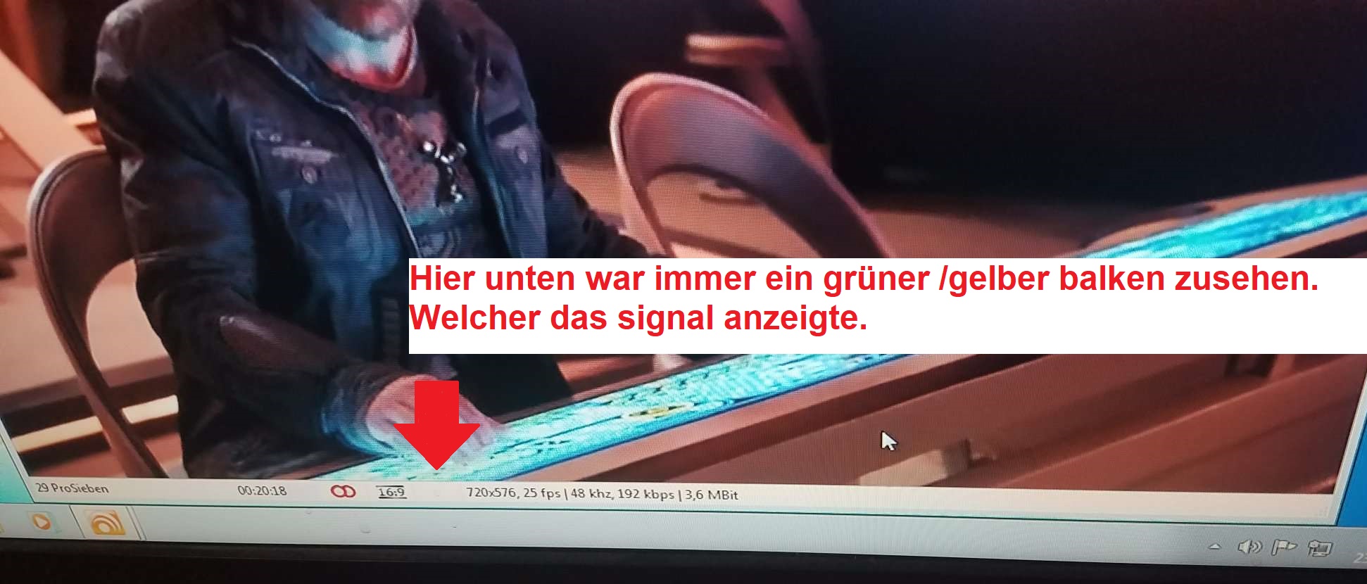

War hier unten glaube immer zusehen.
Seit update ist die weg und nicht mehr zu finden.
Der ist/war weiter links an der Stelle wo in deinem Bild 00:20:18 steht. Klicke genau da mal drauf, ggf. mehrfach. Da kannst du selbst bestimmen was da angezeigt wird, auch der Signalbalken. Vermutlich hast du da versehentlich draufgeklickt, hat jedenfalls nichts mit dem Update zu tun.
Edited by HaraldL
VIELEN dank du hast recht.
Damit hat sich mein anliegen erledigt.
