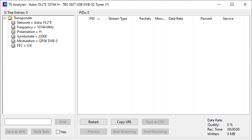

Vielen Dank für eure Hilfe! Dieses Problem hätte ich beseitigt. Ich habe den Treiber einfach deinstalliert, einiges von Win 10 aktualisiert und einen neuen Treiber für den TBS5927 installiert. Er stürzt jetzt nicht mehr ab. Allerdings habe ich nun ein neues Problem, das mich zum Verzweifeln bringt.
Der TransEdit analysiert nur wenn er gerade mal will. Meistens nicht. Sieht dann so aus und passieren tut gar nichts......Ich hab schon gefühlt alles 20x durch und bin mit meinem Latein am Ende.
Meine Anlage besteht aus Astra 19.2, Astra 23.5, Eutelsat 7.0 und Hotbird 13.0, angeschlossen über einen DiSEqC Umschalter von Spaun. Ich habe irgendwie das Gefühl, es liegt am DiSEqC, das nicht richtig funktioniert. Bei anderen Programmen läuft es wunderbar. EBSpro hat keine Probleme.

vor 39 Minuten schrieb Conax94:
TransEdit beenden -> Konfigurationsordner -> TransEdit.ini mit einem Editor öffnen -> Sektion [Hardware] suchen -> in den Abschnitten für die TBS-Tuner die Einträge
DiSEqCCount.x=1
auf 2 oder sogar 3 erhöhen (x steht für die jeweilige Gerätenummer). Dies veranlasst TransEdit, den DiSEqC-Befehl an den Switch entsprechend oft zu senden. In der hardware.xml des DVBViewers gibt es entsprechende Einträge. Dann speichern -> TransEdit neu starten.
Wenn der Analyzer startet, holt er den Tuner (anders als bei einer Senderumschaltung im DVBViewer) praktisch aus dem Tiefschlaf, d.h. muss ihn erst initialisieren. Dabei schaltet der Tuner die LNB-Versorgungsspannung ein, und das Power-Up der Außenanlage zieht sich ein bisschen. Kommt nun das DiSEqC-Kommando, bevor der Switch vollständig aus dem Quark ist, bleibt es wirkungslos. Deshalb kann die Wiederholung helfen.

Vielen lieben Dank!!! Jetzt gehts ?
Du rettest meinen Tag! ?
