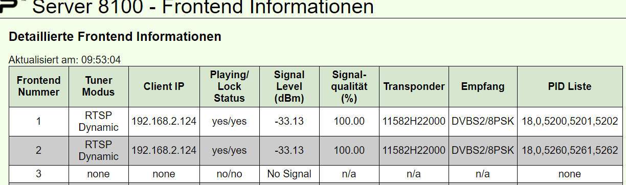

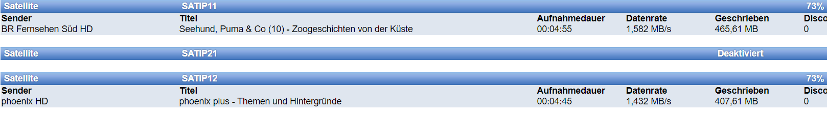

Inzwischen ist der Fehler reproduzierbar. Gerade läuft eine HD Sendung im Bay.Fernsehen fehlerfrei (mit 1,45 MB/sec). Sobald ich Phoenix HD dazu starte (mit 1,35 MB/sec) kommen die Unterbrechungen auf beiden Streams. stoppe ich Phoenix, läuft der erste Stream fehlerfrei.
Pro Stream braucht es m.E. max 12 MBit. Beim Test der neuen Receiver habe ich auf jeden internen Receiver eine Aufnahme gestartet und alles lief problemlos. Da war auch schon alles auf 1000 Mb.
Ich habe ja genug Receiver, insgesamt 14 im DVBViewer Media Server definiert.
Gibt es die Möglichkeit, den Media Server so einzustellen, dass er immer nur einen Stream pro Receiver aufnimmt ?

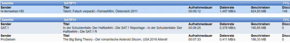

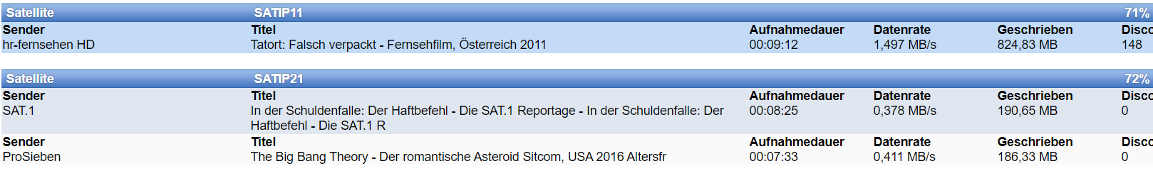

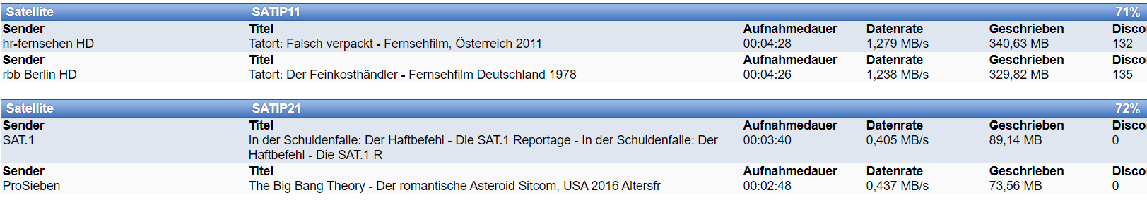

Habe noch etwas getestet.
2 HD Sender auf einem Transponder: Fehler tritt sofort auf.
2 SD Sender auf einem Transponder: keine Fehler.
Stoppen einer HD Aufnahme: Die andere Aufnahme ist sofort fehlerfrei:
Starten von 2 HD Aufnahmen auf einem anderen Transponder: Alle Aufnahmen fehlerfrei.
(SATIP1x ist der erste physische Receiver, SATIP2x der zweite).
Also funktioniert es problemlos, wenn vom gleichen physischen Receiver 2 HD Streams von 2 unterschiedlichen internen Receivern übertragen wird.

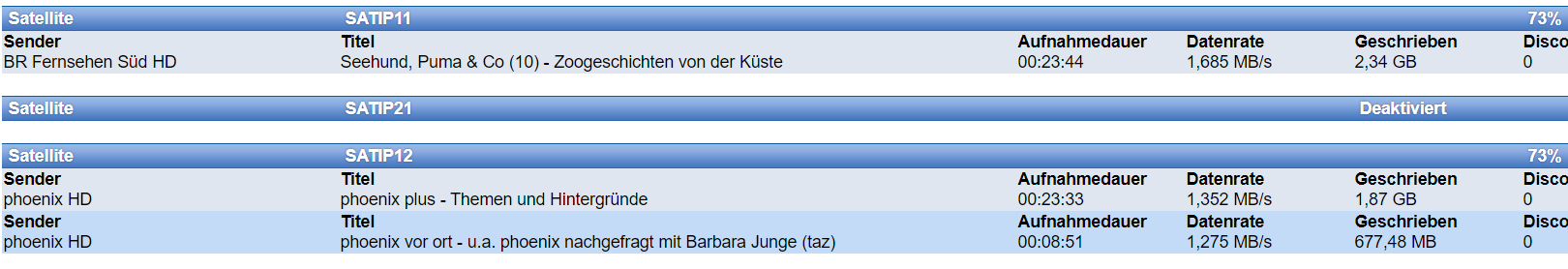

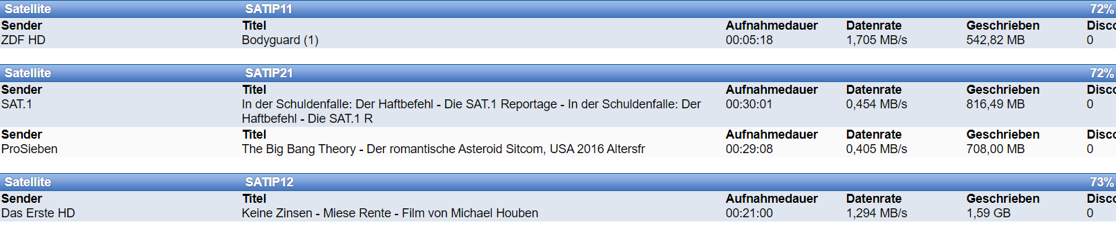

kurzer Zwischenstatus: Die großen Störungen, also mehrere hundert pro Aufnahme sind jetzt weg. Kleinere Störungen gibt es noch ein paar:
Gestern Abend wurden ab 20:15 gleichzeitig 4 Sendungen in HD aufgenommen. Auf 4 unterschiedlichen Receivern meiner 2 physischen Empfänger.
Alle 4 Aufnahmen haben exakt zur gleichen Zeit so ungefähr 10 kurze Unterbrechungen. So, als wenn sich irgend etwas kurz "verschluckt":
