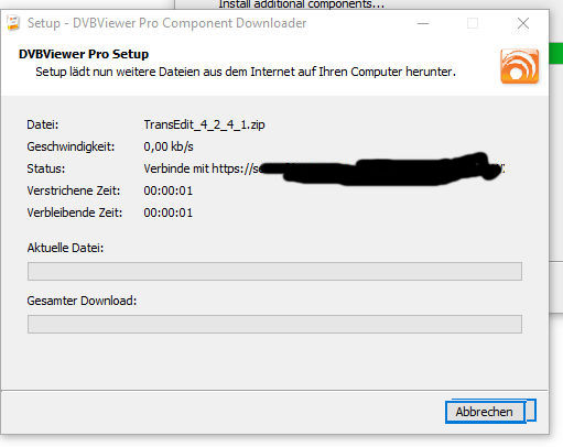

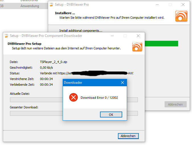

In Version 7.0.1.0 und 7.0.2.0 (aber ziemlich sicher auch schon davor) scheiterte der Download aller Zusatzkomponenten (bis auf die LAV-Filter) während der Installation.
Erst passiert lange nichts (DVB1a.jpg), dann erscheint ein Meldungsfenster mit "Download Error 0 / 12002" (DVB2a.jpg)

Der Fehlercode 12002 steht für ERROR_INTERNET_TIMEOUT. Er stammt von den Bibliotheken des Internet Explorers, die der Downloader verwendet und bedeutet ein Timeout bei der Anfrage an den Server, d.h. beim Warten auf eine Antwort vom Server wurde die maximale Zeit überschritten. Eventuell spielt die Konfiguration des Internet Explorers eine Rolle.
