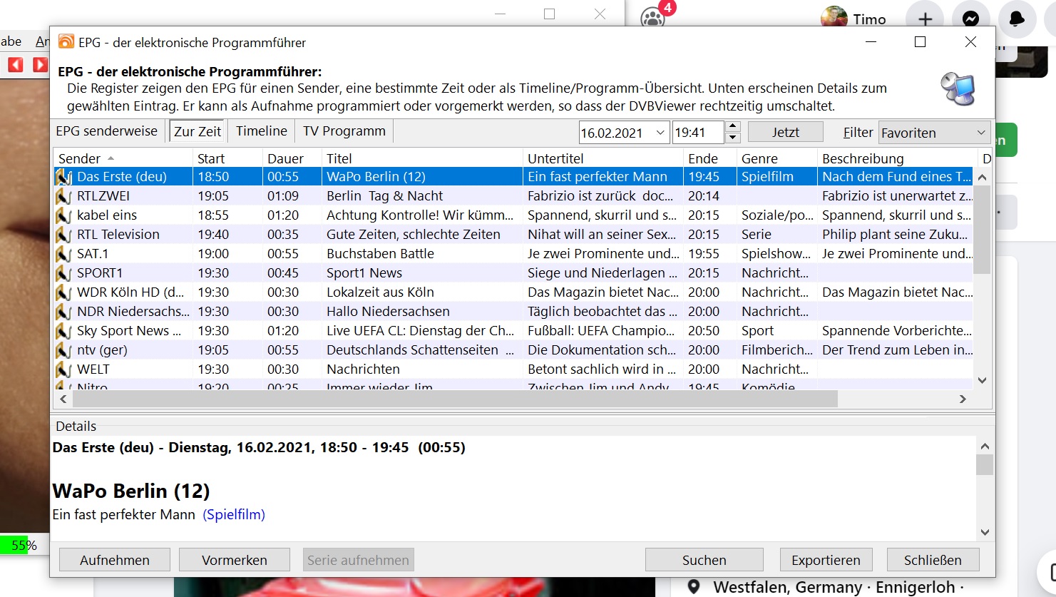

Ich habe mir eine Favortenliste angelegt
Wie kann es sein das trotzdem der Sender dann in dieen Fenster fehlt. Bei mir ist das gerade ZDF (HD) aber auch wenn ich ZDF ohne HD da reinziehe erscheint der Sender nicht in der Liste "Zur Zeit"
Erst wenn ich manuell auf den Sender schalte erscheint er anschließend auch in der Liste "Zur Zeit".

Er fehlt, wenn der DVBViewer für ihn (noch) keine EPG-Daten gespeichert hat, weil er dann ja schlecht anzeigen kann, was zur Zeit läuft. Sobald du den Sender (oder einen anderen auf der selben Frequenz) einschaltest und der DVBViewer deshalb für ihn EPG-Daten empfängt, erscheint der Sender.

Was ich geschrieben habe, gilt für alle Sender. Das ist schließlich ein EPG-Fenster für die Anzeige von EPG-Daten. Eine von EPG-Daten unabhängige Senderliste gibt es im DVBViewer natürlich auch. Siehe TV/Radio -> Senderliste. Oder Einstellungen -> Optionen -> TV/Radio -> Popup-Senderliste einblenden. Die Einstellung lässt im DVBViewer-Hauptfenster eine Senderliste erscheinen, wenn sich der Mauszeiger dem linken oder rechten Rand des Fensters nähert.
Ist abe rinteresant das der sich die EPG daten von allen anderen Sendern zieht und diese eine Frequenz nicht bzw nur nach manueller Anwahl.
