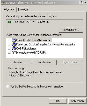

1. Nach dem Hochfahren meines XP Sp1 benötigt das System ca. 2 Minuten bis
ich den DBViewer starten kann und ich bekomme nicht raus woran das liegt.
Netzwerkverbindungen-Eigenschaften kommt ebenfalls kein Response.
Explorer meldet sich z.b. oder Textverarbeitung.
Deaktive bitte alle netzwerkbindungen der Skystar 2 (aber nicht die karte an sich deaktivieren) in den Netzwerkeinstellungen von windows, das hat die von dir beschriebenen Folgen.

zu 1) Lan s. Attachment reboot aber leide kein Erfolg
