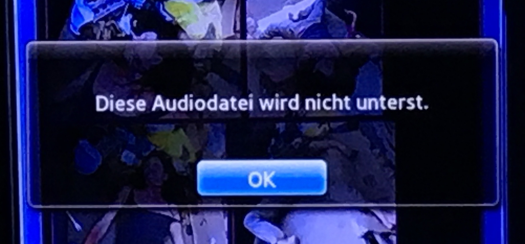

Seit Monaten habe ich sporadisch das Problem, dass bei einem Film und unterschiedlichem Zeitpunkt während dem Film
auf dem TV die Fehlermeldung erscheint: "Diese Audiodatei wird nicht unterstützt" (siehe Bild).

Wenn der Fehler auf dem TV sichtbar ist (siehe Bild), drücke ich auf der TV-Fernbedienung 1x vorwärts, d.h. der Film geht 20 Sekunden vorwärts
und die Fehlermeldung auf TV verschwindet, der Film geht weiter. Dies ist mein einzig zurzeit bekannter Workaround.
